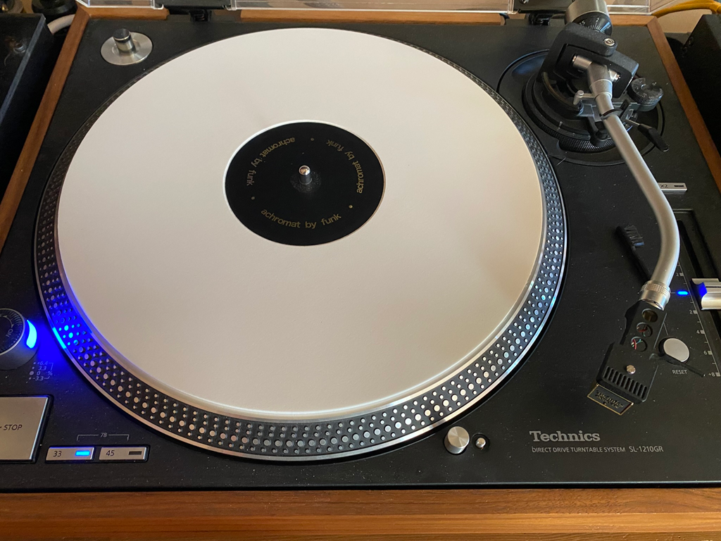

Szerintem írd le az egész történetet pontosan.... Lehet kiderül, hogy nem is jó hozzá a most benne lévő hangszedő (mert nem elég magas) és/vagy nem elég vastag a lemezalátét a tányéron....
A karlift lemegy egyáltalán annyira, hogy nem éri el már a kart amikor a hangszedő a lemezen van? Csinálhatsz pár képet is...
Sajnos nem megy le, eléri a kart.
Csavargattam a karliftnél található kis csavart, meg a képen látható nagyobbat, így most eléri a tű lemezt a legtöbb esetben.
Pár lemeznél már az első dalnál is akadásmentes a lejátszás, de a legtöbb esetben akad(vagy a tű el sem éri a lemezt). A másodiktól szinte soha nincs gond.
Az fura, hogy egy adott lemeznél az A oldalnál semmi gond nincs, a B-nél viszont tekergetni kell a csavarokat, hogy az első számot hibátlanul lejátssza. Szóval javult a helyzet, de a tökéletestől messze van a lemezjátszó műkődése.
Köszönöm, hogy foglalkozol a problémával.
Hol, melyik csavarokat kell tekerni? Például a lemeztányér meg a kar mögött ami kiálló csavar látszik a képeden az mi? Ezekről is tennél fel fotót? A kar hogyan áll amikor felteszed a hangszedőt a lemez elejére? Mennyire vízszintes? Amit még írtam a tányéron levő lemezalátét is fent van a helyén?
A karliftnek lejjebb kell mennie annyira hogy a kart semmiképp nem érheti el lejátszáskor.
"csak" azt kell kideríteni, hogy ez most miért nincs így, de ehhez majd írj a fenti részletekről....
Esetleg a tű állásáról is csinálhatsz fotót hogyan áll amikor már rajta van lemezen és már le is tudja játszani, hogy látható legyen mennyire fekszik le, mennyire mozdul el a terheletlen állapothoz képest. És ilyenkor kb mennyi hézag lehet a kar és a lift között?
Köszi!
A nagy, kiálló csavarnak a használati útmutató szerint „biztosíték a mozgatáshoz” a neve.
Az szabályozza a szürke „alaplap” magasságát. Ha nagyon becsavarom, súrlódik a tányér.
A lemezalátét a helyén van. Igen, az a gond, hogy a karlift eléri a kart a lejátszáskor.
Csatolom a képeket és én köszönöm a segítséget.

Figyelj, szerintem ne csavargass semmit, főleg ha ennyire nem vagy otthon a lemezjátszó beállításában.
A fotó alapján úgy látom, a karlift nem megy le teljesen, vélhetően szorul, akad, vagy egyszerűen lejjebb kellene állítani. Erre is látok ott egy csavart, de ha nem tudod, mit csavarsz vele, akkor azt se tekergesd ötletszerűen.
Ez távirányítással nem fog menni! Látom zalaegerszegi vagy, szerintem csak van a közelben olyan segítőkész lemezezős fórumtárs, aki megnézi neked.
Az is lehet, hogy a tűerő túl kicsi, azt is mérleggel lenne legjobb ellenőrizni.
Szerintem kérj segítséget helyben!
Mivel a kar hozzáér a karlifthez leengedve is, nem hiszem , hogy a tűerőnek ehhez most köze van.

"Álltalában lehet állítani a kar magasságát a tengelyen."
A karemelő mechanizmuson kell valami machinálni. :tutiok:

Álltalában lehet állítani a kar magasságát a tengelyen. Amit én láttam, kis imbuszkulccsal.
A lényeg, hogy amikor a tű felfekszik a lemezre, a kar pont vízszintesen álljon.
A másik, hogy a hangszedő felfogatásánél a lyuk ovális, ha előrébb tolod, talán le fog érni.
Persze ez nem garantálja, hogy az érintőre pont 90 fokra lesz.
