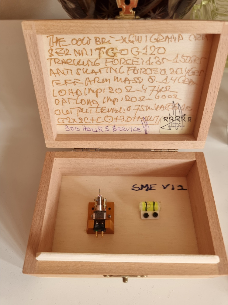

Zenéhez tökéletes a ZYX.
Ilyen zajokhoz meg rakj be egy Shure MM-et. Ezekhez az való.
Amúgy a 60 um követési képesség a névleges tüerőnel éppen az elfogadható kategória.
Átlag klasszikus lemezeken nincs nagyobb barázda amplitudó, hacsak nem a Telarc 1812-őt akarod meghallgatni.
Normál MC-k követési képessége általában maximum 80 um.
Az MM-ek 100-120 um-t is lazán követnek.
Számomra a legnagyobb döbbenet egy VdH Grand Cru volt, ami még a 120 um-et is lekövette eszelősen jó hang mellett.
Mondjuk az öreg optimalizálta egy SME V12 karhoz 300 óra után. De jó is lett nagyon.
Ez egy kiemelkedő hangszedő! Gratulálok! Bécsi shown láttam/hallottam ilyet. Ott volt a legjobb hang...

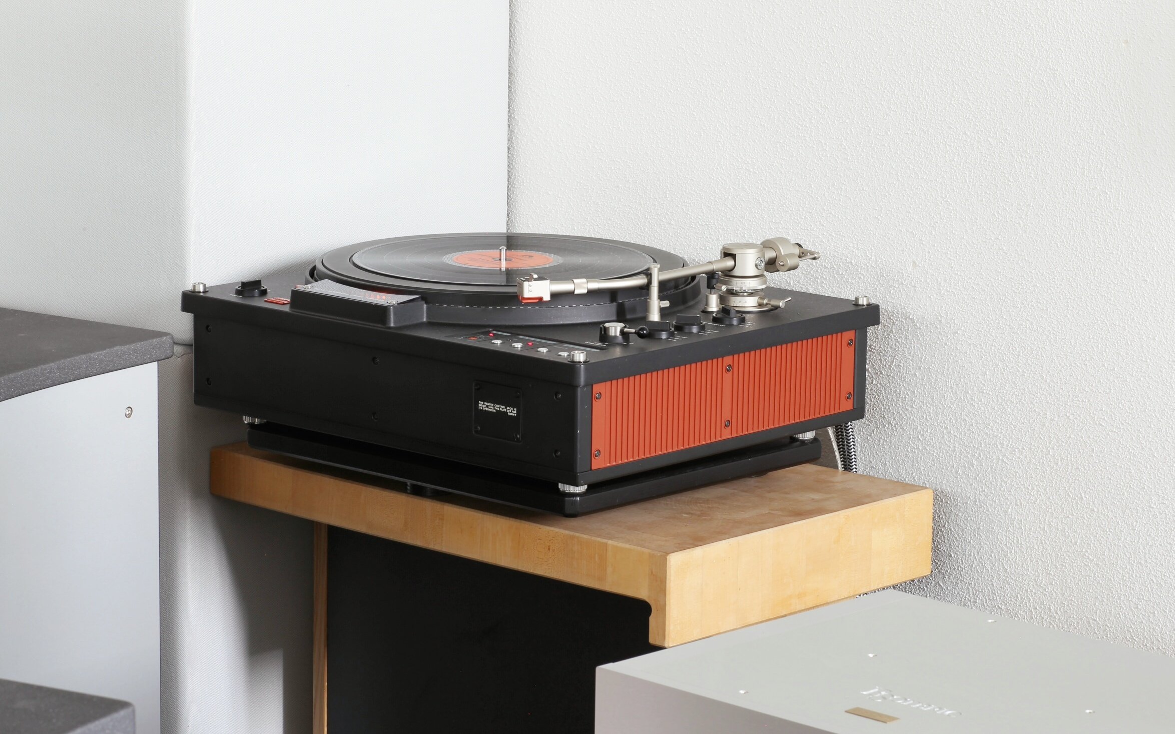

zoli73 írta:
2023.12.29., pén. 22:12
Azért egy ilyennel szívesen kötnék közelebbi ismeretséget. :tutiok:
https://www.audio-high-store.com/sony-ps-x9/
24 éve, mikor Stuttgart-ban dolgoztam, egy hifi kereskedésben láttam egy ilyet.
Kicsit átformálta bennem, a Japán lemezjátszókról alkotott képet.
Nagy kedvencem!
