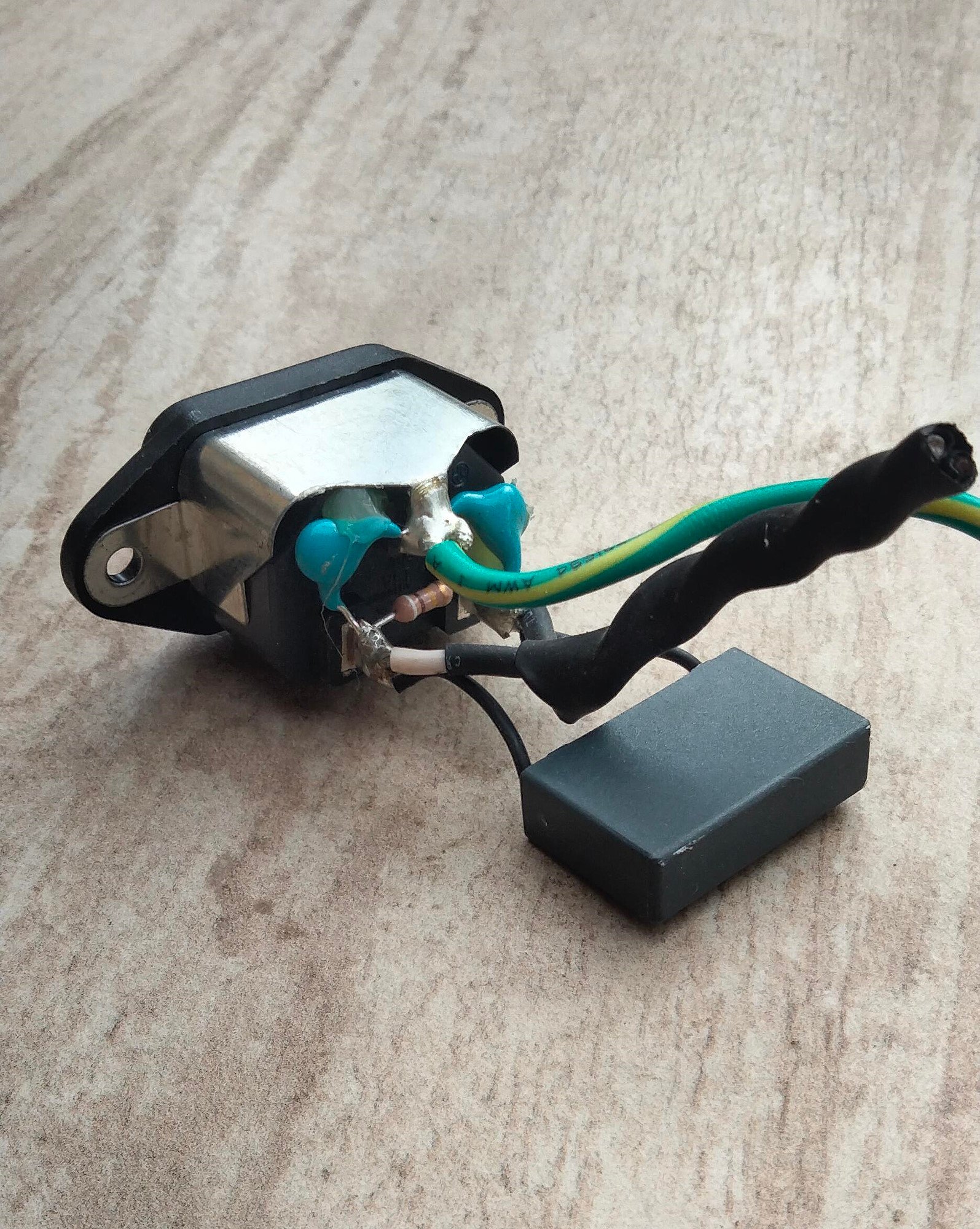

Ez legalább négy "apróság" rajta, nem is kettő. Én amellett, hogy elhiszem hogy kell, vagy jót tesz egy ilyen akció, továbbra sem tudom miért kell. De nyitott vagyok a dologra, meg is csináltatnám valakivel, csak tudjak valamit róla.
A két kék "apróság" ún. MOV, Metal Oxide Varistor, a tranziens feszültség-zavarok levezetésére szolgál. A
nagyobbacska, a fülelek javasolta kondenzátor is segít leküzdeni az egyéb zavarokat. Az ellenállás csak
kisüti a kondenzátort, hogy ne csípjen.

Az IEC aljzatra érdemes a fázis és nulla közé forrasztani egy X2 típusú 100nF kondenzátort, és vele párhuzamosan egy 240kOhm/2W ellenállást.
Használj kontakt javító cuccot, nekem a legjobban a Caig Deoxit Gold vált be https://stageshop.hu/hu/erosito-alkatre ... telo-7-4ml
Egy rossz PC tápból mentettem ki. Gyári, kezdetnek jó.

Köszönöm szépen, Tőled mint szakitól különösen jólesik. A kondiról és az ellenállásról; ehhez tök láma vagyok. Az okát, hogy minek, sem értem.
Éppen ezért szeretnék kérni konkrét ajánlást, akár link-kel, mert többfélét is talált a kereső. Meg pici indoklást... :)

Nagyon ügyes vagy, gratula!

"Ha WAGO nem szimpatikus, amiből 5pólusnál több nem szokás, akkor lehet ez. Ebből van Z-S, Kék, Szürke. Csak legyen helyed hozzá."
István01 köszönöm a soroló ötletet, ez lesz a legjobb megoldás. Csupán azt szeretném még megtudakolni, hogy ebben az apróságban nem gyártanak olyan anyagminőségűt, ami nem ipari, hanem a mi kényes elvárásunknak is megfelelő? Sárgaréz, vascsavar..... :/
Ha már veszek bele valami jobb madzagot, miért ne figyelnék erre a szegmensre is?
