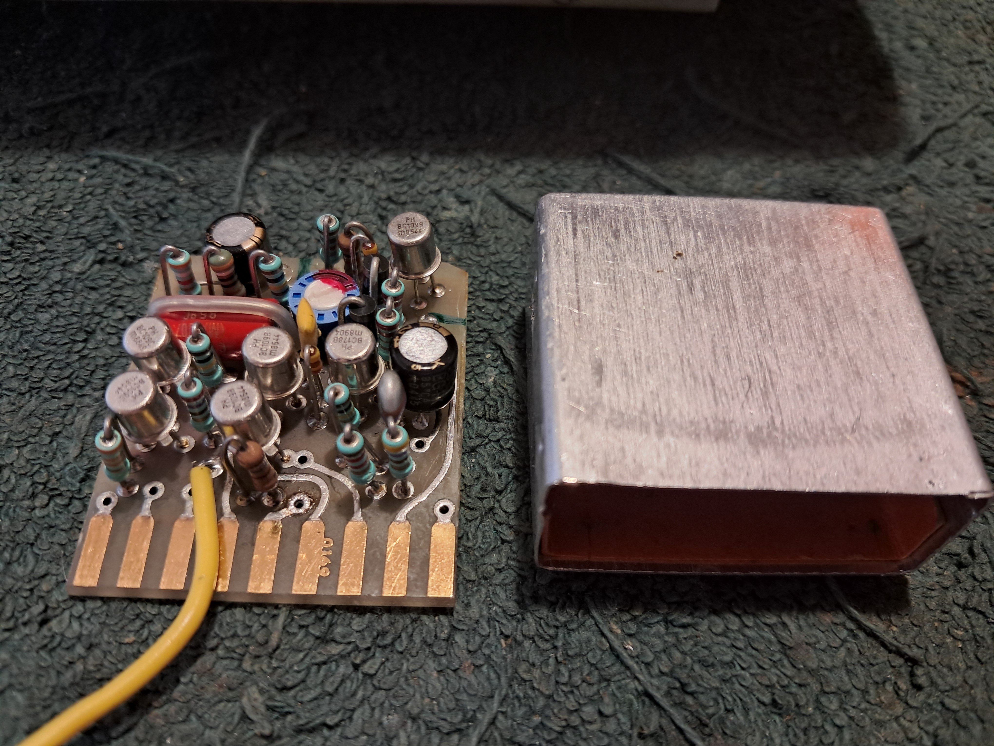

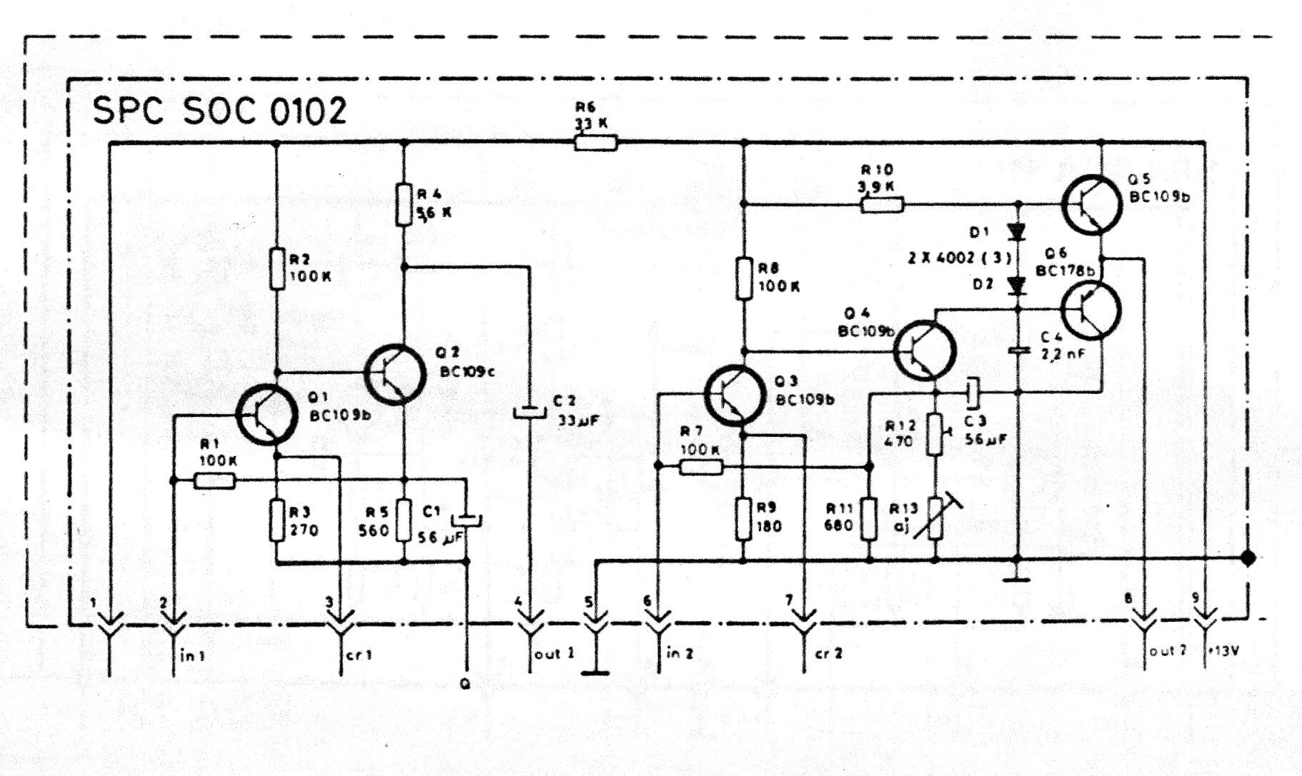

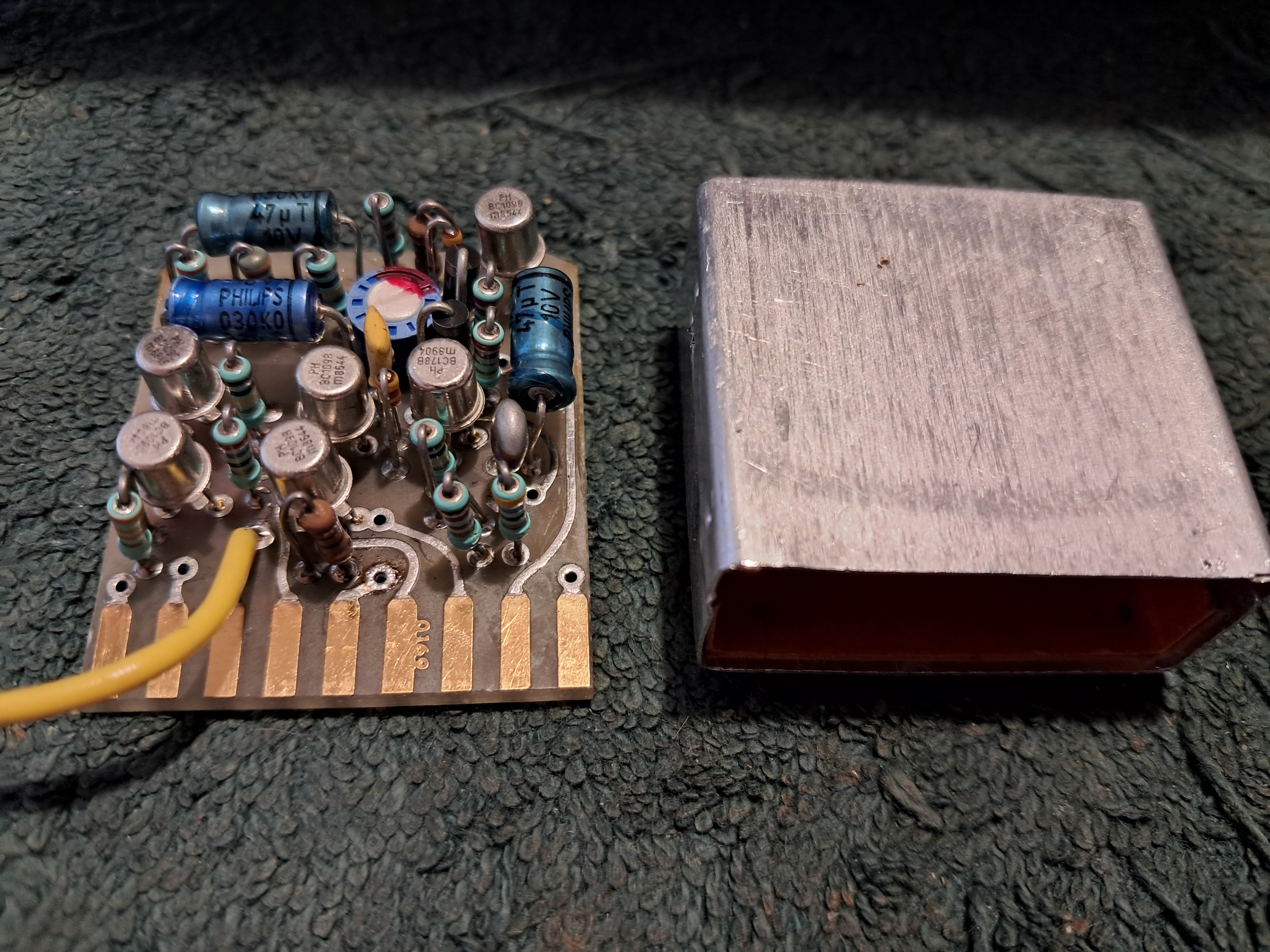

Az SP8 lejátszó moduljainak a Black Gate recapja után hátra volt még a tápegység után lévő 680uF/16v-os, és a lejátszófejerősítők 220uF/10v-os bypass kondenzátorának a cseréje.
Úgy gondoltam, hogy félmunkát nem végzek, betettem a két pozicióba a Black Gate NX piros színű extra hangminőséget produkáló kondenzátorait (1000uF/25v) :smile53: Az SPC-SOC erősítő moduloknak ez a 9-es ponton lévő tápfeszültség betáplálási, és az 1-es pontnál lévő fejerősìtő bypass pontját érinti.
Bejáratás után a Black Gate recap hangzásminőség javító hatása szerintem egyérteműen hallható lesz :D
TJ.

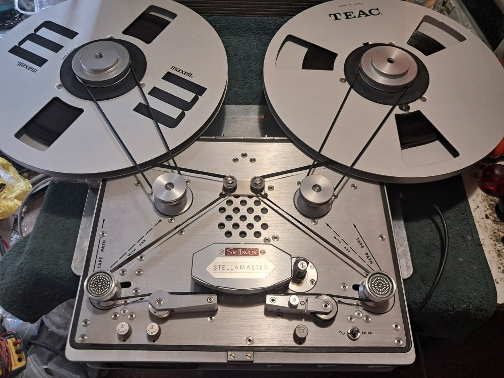

A Stellavox SP8 playback amp + supply Black Gate recap után jött egy kontroll meghallgatás (Belafonte Carnegie Hall) - egyáltalán működik-e a technika. :D ...megaztán kellene egy kis bejáratás azoknak a frissen beforrasztott elkóknak.
Örömmel jelenthetem első benyomásra nem lett rosszabb :smile29:
TJ.

Az októberi HiFi Show-ra készülés jegyében elővettem a Stellavox SP8-as magnómat, hogy egy átnézés mindenképpen legyen a biztonság okáért. :D
Mivel csak lejátszásra fogom használni, ezért a playback modulokat kihúzogattam, hogy a bennük lévő elektrolit kondenzátorokat ellenőrizzem...hát nem voltak már nagyon az értéküknél, ezért néhány Black Gate kondenzátorral felturbóztam a technikát - szóljon ahogy csak tud :smile53:
TJ.
