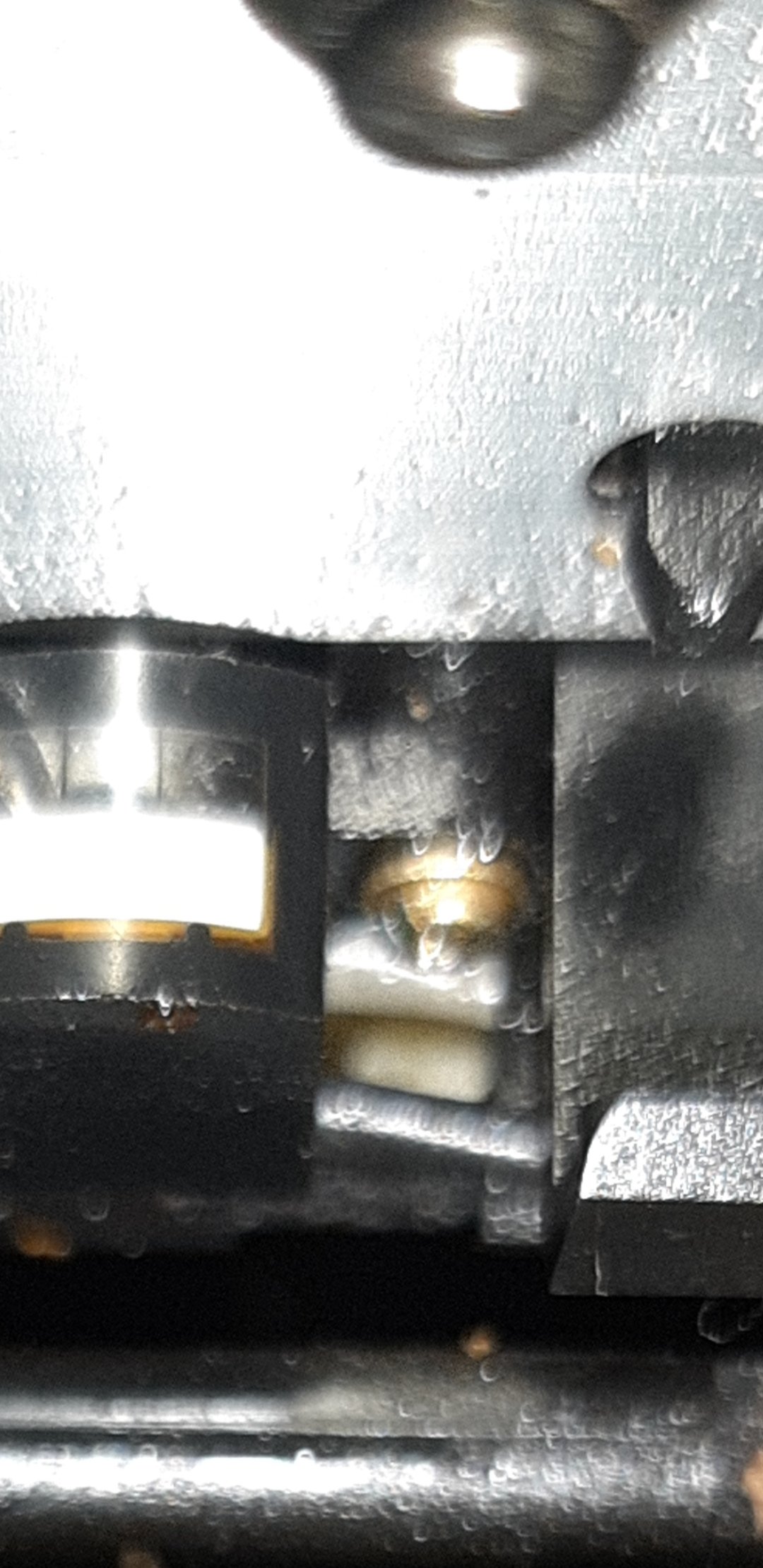

Üdv, ☕
Hogyan lehet megállapítani, hogy jó-e a magnóban a lejátszófej?
Egyik oldal gyengít.
hogy lehetne le ellenőrizni?
Multiméterem van!

tunerman
Hozzászólások: 3136
Értékelés: 3158
Tartózkodási hely: Tatabánya
Re: Kazettás deckek
Az Aiwa AD-F220 service manual -ját mellékeltem, alul a 6-os oldalon van a mechanika robbantott rajza (a két orsozótengely szerelvényeivel).
A jobb oldali felcsévélő kuplung általában szárazfilces, ott olajnak, zsírnak nem szabad lennie!
TJ.
aiwa_adf220.pdf
(4.38 MiB) Letöltve 63 alkalommal.
Józsierdész
Hozzászólások: 11
Csatlakozott: 2025.01.21., kedd 02:22
Re: Kazettás deckek
Hozzászólás Szerző: Józsierdész »
Melyik az idler gumi?
Józsierdész
Hozzászólások: 11
Re: Kazettás deckek
Esetleg Hiányzik valami onnan még?
SoundMania
Hozzászólások: 6458

Józsierdész írta:
2025.02.05., szer. 05:46
Sziasztok .
Ez mi, ez talán a kuplung része?
Valami nem stimm,
Mi kell még oda, ?
Kis Műszer Olaj vagy , kis zsir vagy ,
Kukka azonnal?
Összerakva igy van , de nem okés..
https://kepkuldes.com/image/t6tjXNP
https://kepkuldes.com/image/t6tj4r2
https://kepkuldes.com/image/t6tjtCc
Aztaq... Ki b... szta ezt így el?
