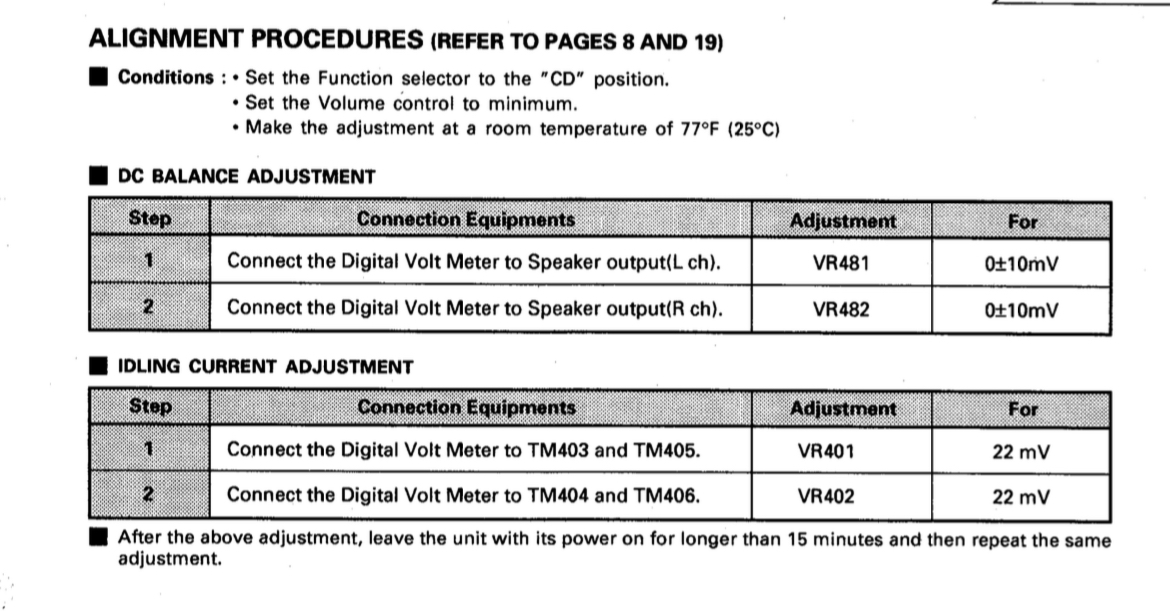

Re: Sztereó erősitők
Terhelt nem attol lesz, hogy nincs hangerő vagy bemenőjel, hanem attól, ha van rajta hangszóró vagy 8ohmos műterhelés. Lehet 10 is vagy 22ohm is, de legyen a kimeneten valami.firka0511 írta: ↑2022.10.22., szomb. 21:15Először is, megvártad-e, hogy bemelegedjen? Másodszor terhelve mérted-e a kimeneti dc-t?
Merthogy ezeket meg kell tenni, enélkül nem érdemes állítani.
A harmadik dolog, hogy sok erősítőnél a dc balansz állítás magával vonja, hogy változik a nyugalmi áram is.
Negyedszer pedig még ha idáig gondolatban és tettekben is eljutottál, akkor is felesleges az egész. Ha 160mV van is a kimeneten, akkor 8ohmon folyik 20mA. Tehát a feleslegesen disszipált teljesítmény 3.2mW. Ettől még marad a hangszóró bőven a lineáris tartományban.
Én nem nyúlnék hozzá. A helyedben meg főleg nem.
A manualban leírtak alapjan mértem. Ha jól értelmeztem, akkor ez a nyugalmi áram mérése és terheletlenül kell mérni.
Először is, megvártad-e, hogy bemelegedjen? Másodszor terhelve mérted-e a kimeneti dc-t?firka0511 írta: ↑2022.10.21., pén. 20:26Sziasztok!
Május óta birtoklok egy Harman hk680
Integrált erősítőt. Tudom, a Harman integráltjait nem tartják az audiophile erősítők csúcsának, de nekem nagy meglepetés volt. Integráltként nem annyira, de végfokként csodás hangja van. Tiszta, részletező és dinamikus. Igazi élmény vele zenét hallgatni. Olvasva a külföldi fórumokat, kiiktattam az A-B hangsugárzó kapcsolót és direktbe kötöttem a kimeneteit, ami hallhatóan még hozott a hangon.
A manualt böngészve olvastam, hogy a készülék nyugalmi feszültsége 0+-10mV a hangsugárzó kimeneteken mérve. Én 70-160mV-ot mértem oldalanként. Ez elég soknak tűnik nekem, bár a hangján nem hallom, hogy torz vagy erőtlen lenne. Kérdésem az lenne, hogy érdemes próbálkoznom a potik tekergetésével vagy hagyjam, mert egy 25-30 éves alkatrésznél már nem egészséges az állítgatás, többet árthatok vele ha megmozgatom a “beállt” kontaktokat?
VR481/VR482 (100k trimpot): DC balance adjustment
A nyugalmi áramot a VR401/VR402 állítja, ahhoz -ilyenkor- nem kell/szabad nyúlni.
https://www.google.hu/url?sa=t&rct=j&q= ... h12lN4mb-U
BTW a DC limit 0mV +/- 60mV
Kedves Zoli!fülelek írta: ↑2022.10.22., szomb. 09:30Aki meg tudja mérni a kimeneten a dc feszültséget, az talán be is tudja állítani, ha van ilyen lehetőség, és ennél az erősítőnél van, csak le kell tölteni a service manualt, fellapozni a 9 -10.-ik oldalt, oda van rajzolva, mit kell tekerni. Egy megfelelő csavarhúzóval nagyon finoman mozgatva valamelyik irányba a műszeren lehet látni, hogy növekszik avagy csökken a feszültség, 0 közelébe lehet tekerni, 10mV alatt megfelelő az érték. Majd a másik csatornán ugyanezt.
Ha nem lenne ennyire egyszerű eset, nem ajánlanám én sem.
Köszönöm a támogatást és a segítséget! A service manual már le volt töltve, de azt is külön köszönöm, hogy vetted a fáradságot és azt is elküldted.
Ezt a cikket olvastam és ezért gondoltam, hogy megpróbálom:
https://www.tnt-audio.com/clinica/bias_e.html
Igazából arra számítottam, hogy kapok egy-két értelmes, segítő tanácsot azon kívül, hogy ne piszkáljam.
Nagyon sajnálom, lehet, hogy elcseszek benne valamit, de én mégis megpróbálom beállítani. :)
Sokszor mondták már nekem életemben, hogy inkább bízzam szakértőre, aztán egy kis olvasással mégis megoldottam a problémákat.
