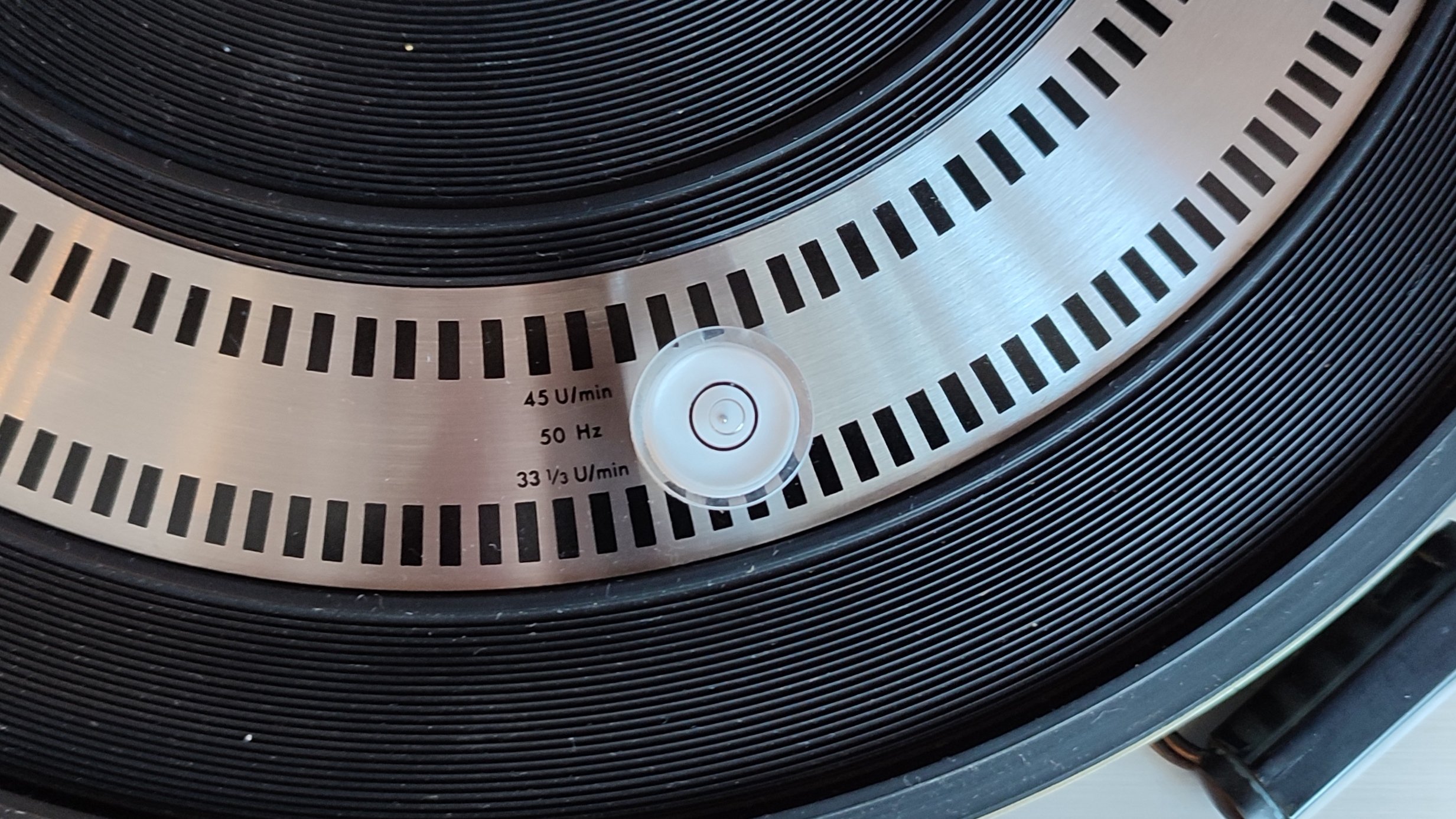

tamagaba
Hozzászólások: 1402
Értékelés: 634
Tartózkodási hely: Göd
Re: Lemezjátszó
Szorri belevau az értekezésbe
Összeraktam, úgy néz ki mintha rendben lenne alapvetően. Jó, ott látszik egy kis csúszás, a Phase ablakban nem teljesen mono, de amiatt nem fogok a Dunának monni :D
Egész jó a hang, mármint nem a teszt sípolás, hanem a másik zenei tesztlemeznek a része
Mivel direktbe vettem fel a DR100-assal - nincs Riaa korrekció - bátorkodtam hozzáadni a mély tartományhoz vagy 20 dB-t és kicsit kivenni a magasból custom made by kiskacsómmal (24/192-ben vettem fel)
Kellemes, meg kell hagynom tetszik :rolleyes:
