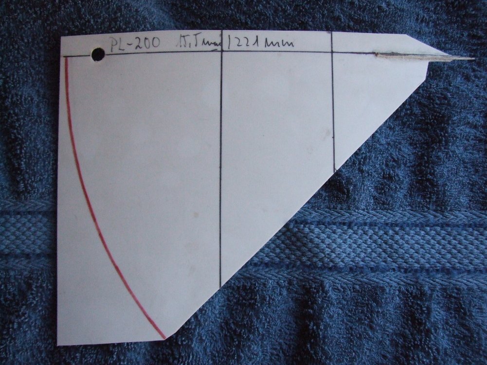

Tapasztalatom szerint a HiFi-ben a lemezjátszó " beállítás" el van misztifikálva.
Segítség 1./ http://www.hifimagazin.hu/HFMCD/HFM/CIKKEK/HFM1313.HTM
A fenti cikkben van egy sablon, melyet ha elkészítünk 66 éc 121 mm-en zérus szöghibát tapasztalunk. A lemez feleületén máshol nem, érdemes Darvas László(R.I.P.) auditív tapasztalatait elolvasni.
Segítség2./Magam készítettem egy másik sablont, mely így néz ki:
Pontjai:
Egy egyenes a kar effektív hosszúságával. Ezzel a távolsággal egy körívet húztam. Az egyenes köríves végétől visszamértem a túlnyúlás adatát, itt egy 7.1 mm-es lyukat fúrtam (lemezközép). Ezt rászerelve a tányérra, a hangszedő pontosan beállítható. A dőléseket már nem nehéz ellenőríni.

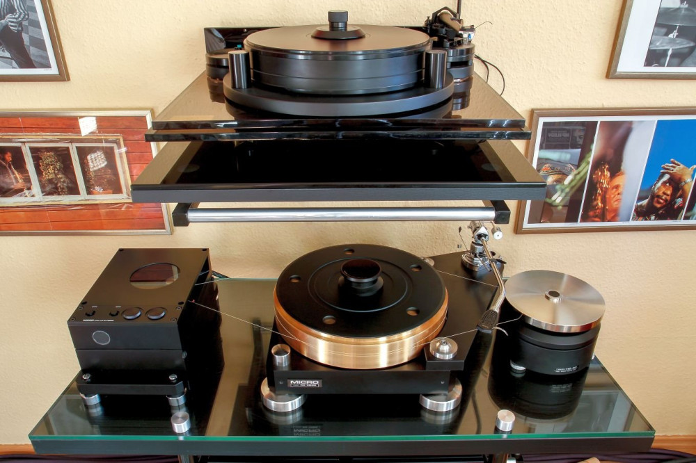

Termeszetesen itt belep a kepbe az új termékek és az elérhető regi/vintage termekek viszonya. Hiaba jo a Micro Seiki, ha mar ritkan ill. hibasan, problemasan elerheto. Nem mindenkinek megoldas a felujitgatas.🙏
Azért nem lehetetlen beszerezni kitűnő állapotú Micro Seikit. Egy kedves barátomnak egy időben volt 2db RX 5000/RY 5500-asa és egy RX 3000/RY 3300-asa. Mindehhez az RX 5000-eshez több gyári tányérja is volt különböző anyagból.
Az egyik RX 5000-esét egy bolgár kereskedő vette meg, az RX 3000-et egy lengyel. Mellette volt még egy Michell Orbe-ja és egy Technics DD is.
Az RX 5000-est nagyon sajnálom, mert iszonyat jó gép volt, de nekem itthon már nem fért volna el 2. lemezjátszónak.
Visszatérve a videóra: kicsit inkorrekt 1:10 árarányú futóműveket összehasonlítani. Mindemellett a videó is enyhén hangsúlyozni akarta a drágább gép előnyét azzal, hogy hangosabb volt a felvétel. Arról nem is beszélve, hogy szándékosan el lehet vinni a hang karakterét a hangkar és a hangszedő beállításaival. Így akármit be lehet bizonyítani és az ellenkezőjét is.
Számomra zenehallgatás közben elsődleges, hogy semmiféle vizuális inger ne terhelje az agyamat, ne vonja a figyelmemet el a látvány. Sajnálatosan az OMA látványa elkeserítő. A tányér vibrálását egy percig nem tudnám elviselni, akárhogy is szól.
A TechDAS-t nagyon jól ismerem. Csodás futómű. A csendje, nyugalma, stabilitása lenyűgöző. Sokaknak, akik eddig mindenféle színezettségű "zenei" és "ritmikus" gépeket hallgattak nagyon furcsa lehet ez a tökéletesen letisztult hangzás.
A "zeneiségnek" említett valami mindig egy nem kívánt színezettséget takar, ami ráül a hangra. Hallgatni esetenként akár kellemes is lehet egy ilyen gépet, csak tisztában kell azzal lenni, hogy csalóval van dolgunk.
Együtt kell élni egy ilyen végtelenül letisztult hanggal, hogy utána minden más idegesítőnek hasson.

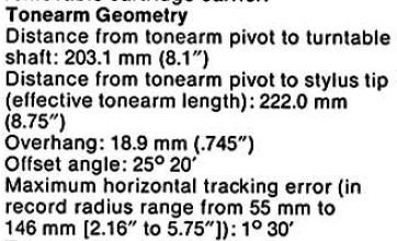

Dual 1219 - Rega Exact MM
Hova menjek beállító lemezért, tűnyomó erőmérőért és geometriai sablonért?
Merthogy lett egy ilyenem :rolleyes:
Az 5 pólusu tuhelt már átforrasztottam RCA-ra
Találtam neked pár dolgot:
ve_dual_1219_service.pdf
(3.81 MiB) Letöltve 90 alkalommal.
Dual 1229 tonearm geometry.JPG (25.55 KiB) Megtekintve 1151 alkalommal
Itt egy kalkulátor:
https://www.vinylengine.com/tonearm_ali ... =calculate
Illetve egy oldal ahonnan tudsz letölteni már kiszerkesztett sablonokat:
https://www.ls3-5a-forum.com/viewtopic.php?f=15&t=213
És egy másik:https://www.vinylengine.com/cartridge-a ... tors.shtml

Rock60
Hozzászólások: 4826
Értékelés: 1329
Re: Lemezjátszó
Hozzászólás Szerző: Rock60 »
Meghallgatva még párszor - már az itthoni gépen - a két nehézsúlyút, hallom én is, ami miatt revi-nek az OMA tetszik jobban.
Nyilván mindkét gép sokkal jobb, mint ami ezekből a felvételekből leszűrhető, nekem az a legfurcsább, hogy hogy lehet ekkora különbség hangban még ebben az árkategóriában is... gondolkodik.gif
