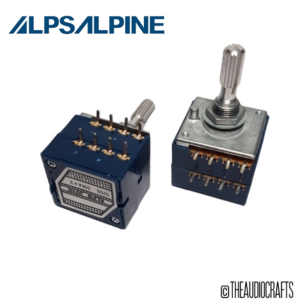

fülelek írta:
2023.02.25., szomb. 17:38
sutemenyx írta:
2023.02.24., pén. 21:16
Dehogy. A loudness gomb mindenhol működik. A fiziologiai szabalyzas egy masik dolog.
Ezt nem jól tudod, mert azért találták ki a csapolásos potmétereket, hogy a mélyemelés hatása függjön a potméter helyzetétől. A mellékelt képen egy ilyen sztereo potméter látható, aminek csatornánként nem 3, hanem 4 kivezetése van.
De több dolgot nem vesz figyelembe a loudness megoldás, aminek adott hangnyomás szint alatt kellene működnie. A forrás kimeneti feszültsége, az erősítő feszültségerősítési tényezője, a hangsugárzó hatásfoka, a hallgató távolsága a hangsugárzótól, a szoba akusztikai viszonyai, ezért aztán kizárt, hogy úgy működjön, ahogy azt kitalálták. Egy adott zenehallgatási rendszert be lehet állítani DIY módszerrel, de sokkal egyszerűbb egy mély+magas hangszínszabályzót tekerni, és még jobb, ha egyáltalán nem használunk ilyesmit, ennek indoklása/elmélete már off lenne itt.
Akkor pontosítok: amikkel találkoztam loudness gombos erösitők, azok fix loudness-t csinaltak.

Hozzászólás Szerző: fülelek »
csapolt poti.jpg (88.34 KiB) Megtekintve 1723 alkalommal
