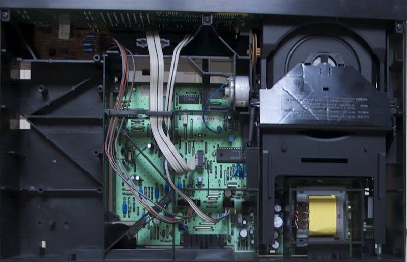

Arról van konkrét infó hogy a Logic-nál mi a "hozzáadott érték" a kiindulási alap philipshez képest? Meg hogy melyik az alap készülék? Mindenféle infók keringenek a neten, 618/624/824/638 ?
https://www.audiovintage.fr/leforum/vie ... hp?t=10784
Ha lehet hinni a forrásnak, akkor ez egy Logic:
Ebből a távolságból nézve az kiderül hogy elvileg saját nyák nem nagyon van benne, ezek a stock philips áramkörök.

A Stage-ekben a már említett CDM12.4 vagy 12.1 van, a Logicban a jó öreg lengőkaros CDM4/19.Ha mindenképpen csak futóműnek kell én a Logic-ot választanám.Azok a jó öreg lengőkaros 4-es mechák szinte agyonverhetetlenek.Egyetlen rákfenéjük a tálcanyitó fogaskerék öregedés, de azt meg elég olcsón be lehet szerezni ebay-ről.vlaca írta: ↑2019.04.18., csüt. 12:51Sziasztok!

A dac is egyforma mindben, TDA 1305T, annyi különbséggel, hogy a Stage 1 és 4-ben 1db, a többi modellben 2db teljesít szolgálatot.
Megnézve a belső képeket, némi különbség van a belső kialakításuk között.
De szerintem ez komplett készüléket nézve igaz, futóműként nem sok különbség lehet közöttük.
Ha futómű a cél, akkor a Micromega dedikált cd futóműveit kell keresni, pl. a Duo sorozat, vagy még feljebb, nagyon jó hírük van.

Ahha oks, köszi! Igen a dac chip az lehet ugyanolyan, de a “körítés” az eléggé különbözik felfelé lépkedve(a képek alapján).zoli73 írta: ↑2019.04.18., csüt. 18:09Nem sok különbség van közöttük, valamennyi(1-6) CDM 12.4 futóművel szerelt.vlaca írta: ↑2019.04.18., csüt. 12:51Sziasztok!
A micromega stage 1-2-3 a dac-modulban különböznek egymástól?
Elvileg a mechanika ugyanaz, de a táp+vezérlés is megegyezik? Ha igen, akkor spdif kimenetről futóműként használva egyenértéküek? Ugyanezt kérdezném az utódokról is (stage4-5-6).
Illetve a micromega logic spdif kimenetről, futóműként használva hogyan viszonyul az előzőekhez?

nem sok cd-t tudnek meg emliteni amiben ekkora hely van. Es a nyaklapnak sincs sok koze az eredeti 6N6P-hez.YvsMad írta: ↑2019.04.14., vas. 12:37http://lampizator.eu/LAMPIZATOR/REFEREN ... ences.html
Ha megnézed a módosított lejátszókat, egyik sem slimline készülék.
Kell a hely a csöveknek.

Az lehet, de az a PCB amit linkeltek nem igazan fer bele egy cd jatszoba. Akkor mar inkabb Takacs Jeno modot valasztanek....

Milyen nyaklap?? http://lampizator.eu/LAMPIZATOR/REFEREN ... ences.htmlcat7505 írta: ↑2019.04.10., szer. 21:02Akkor lenne igazán barkács ha próbanyákon lenne minden, de v.szeg azért Lampizator mert tőlük rendelt pcb-n van kivitelezve. Viszont kivitelezés minősége az már más tészta....ami 1ből látszik hogy nem profi a forrasztás, elsősorban kábeleknél. ((az ilyenért már anno már a tanműhelyben is szétrúgták volna a seggem...))kaboca36 írta: ↑2019.04.10., szer. 06:21Hat en meg nem lattam egyetlen egy jo minusegu modjat sem.... attol fuggetlenul a lampi mod tenyleg jo, kezdetektol fogva ismerem es kovettem, de a kivitelezes erosen barkacs jellegu. Tobb mint biztos hogy Lampizator alapjan elvegzett mod lesz, nem egy nagy durranas elkesziteni....

igazad lenne ha nem neznem a diyaudio oldalat, ahol minden trvhez egy komplett nyakterv van es eszeruen meglehet epiteni. 'Pont nem talaltam kepet hozza ,de amikor az Apucchase cd szet van barmolva ket cso miatt, es ahogy nehany Tda 1541, vagy PCM 1792 meg van epitve az eg es fold. En biztos nem adtam volna a kezei koze egyik cd-met sem, a kapcsolacsi rajz pofon egyszeru nem kell hozza gyakorlat sem. En miatta vettem 36 darab 6n6p milllitarry csovet fillerekert. Szerintem sokaig el leszek vele mert tenyleg jo hangja van..... a Jan Philips 5687 a tizszeres araert nem biztos hogy sokkal jobb.zoli73 írta: ↑2019.04.10., szer. 09:27Ha szigorúan nézzük, akkor igazad van, de ez mégiscsak egy diy beavatkozás, ilyen szemüvegen keresztűl nézve a diy modolás, építés 80%-a barkácsnak minősül.kaboca36 írta: ↑2019.04.10., szer. 06:21Hat en meg nem lattam egyetlen egy jo minusegu modjat sem.... attol fuggetlenul a lampi mod tenyleg jo, kezdetektol fogva ismerem es kovettem, de a kivitelezes erosen barkacs jellegu. Tobb mint biztos hogy Lampizator alapjan elvegzett mod lesz, nem egy nagy durranas elkesziteni....
