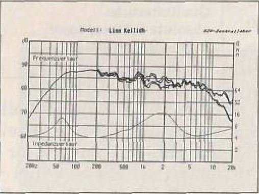

Szia, bocs de ez a hangfal 50Hz-en abbahagyja a mely kozvetiteset. Ebben sosem lesz jo mely. Ennel mindegy milyen erositot kotsz ele, ebben nem lesz mely.
Frequency response 50Hz - 20kHz +/-2dB, 1m on axis
Mit is ír az ATC a 150-es dobozra?
Amplitude Linearity ±2dB: 60Hz – 17kHz.
Frequency Response -6dB: 25Hz & 22kHz.
Simán lehet, hogy 50Hz alatt a frekvencia esés nem meredek, hanem lankás.
Ez az en velemenyem arrol a hangfalrol es nem irjak ha felhangositod akkor melyebre megy. Mivel mindig lefele a legkisebb adatot szoktak megadni Hz-ben igy nem valoszinu, hogy jo lesz melyben de ezt Te is tudod csak valamiert igy valaszoltal.
De itt van egy teszt es latni a linearitast. https://www.stereo.de/fonoforum/archiv/ ... lidh-15464
