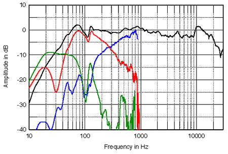

Álljunk meg egy ásónyomra! On-axisban 50Hz-20kHz-ig +/-2 dB-belül kéne hogy legyen. Függőleges irányban rossz a karakterisztikája. Hogy lett mérve az az átvitel? És milyen poziban hallgatod? Nem a dac lesz a ludas szerintem sem
https://www.soundandvision.com/content/ ... asurements
Kanapén ülve hallgatom. A mérés is hallgatási pozícióban történt.
Érdekes, hogy kör alakú magas és olyan gyenge a függőleges irány sugárzása, mint a TH800-asomnak gondolkodik.gif
10-20 centiről mérted tengely irányban? Oké, hogy nem úgy hallgatod, csak kideríteni miért gyengül le hallgatói poziban. Van mérőmikid és laptopod? Nem lett esetleg elfüstölve (DIY csöves erősitő pl.) Mindkettő ugyanolyan? Menjünk inkább a dobozos topikba :D
Nem én mértem hanem Fapaci! ;)

Egy kis levegőt, dinamikát több részletet szeretnék és lehet, hogy ezt az általad említett "prezensz tartományt" hiányolom! Bár ennek utána kellett néznem, hogy mit jelent. :D
Van néhány mérésem még az akusztikai elemek elhelyezése előtti állapotról. Hátha ez segít! gondolkodik.gif
Hát igen, ez a szövet ring dóm ilyen. Nincs durva hibája, nincs pusztító saját rezonanciája, a végtelenségig el lehet hallgatni, de főleg távolról, ha még a sweet spotból is kiviszed a fejed esetleg, akkor pont olyan lesz, mint írod, vagy amit Viri is ír, egyszerűen nincs elég energia így azokban a tartományokban, amitől teres-levegős, jelenlét érzetes lenne a hang. Ráadásul úgy van elváltva a középpel, hogy borzalmas lyuk lesz a presence tartományban, ha nem jó magasságban van a füled, még ahhoz képest is, amit tud.
Ha Neked ezek fontos paraméterek, keressél másik dobozt először próbára, csak kölcsön.
Akkor talán meg is találtuk a problémámat!? :smile32:
Na igen ez a dobozt kölcsön dolog kissé lehetetlennek tűnik. Nem hiszem, hogy bárki is adna kölcsön hangfalat próbálgatásra! :unsure:
Hát elég rendesen lemegy az átvitel 10kHz-ig -10dB-vel. Ez olyan, mintha tizedakkora teljesítménnyel szólnának a magashangok.
Biztos valami hallgathatatlan hangú erősítővel tesztelték/tervezték a gyárban, aztán le kellett tompítani, hogy kellemes legyen a végeredmény. Talán igaza van virinek és a hangfalcsere tényleg elgondolkodásra érdemes.
Mindíg meglepődök, amikor egy ilyen relatív drága cucc konkrétan direkt tervezési hibás. Pedig biztos volt mérőmikrofonjuk.
