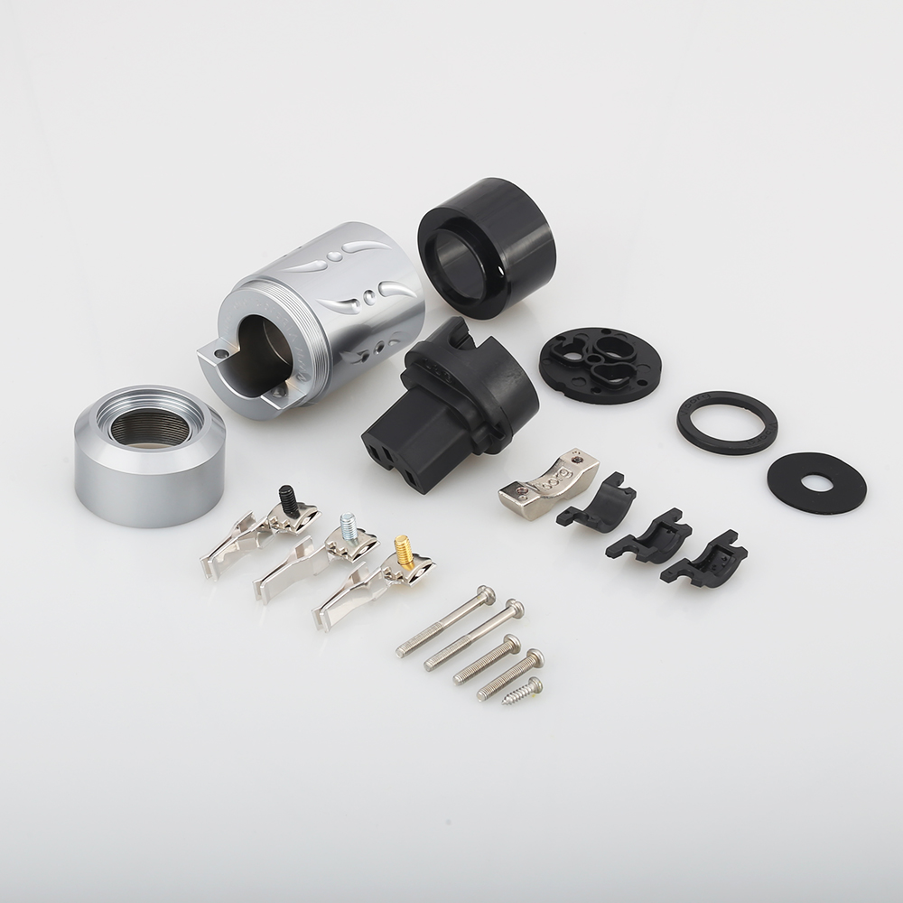

Én a Viborg Audio termékeit javasolnám neked, ha nem idegenkedsz a kínaitól. :)
http://www.viborgaudio.com/en/Product/a ... nzhusheji/
Én a VP1606-os kábelt használom VE502R+VF502R csatlakozókkal. Minden beszerezhető az Ebay-en Kínából, vagy európai webshopokban (pl. https://www.audiophonics.fr/en/204_viborg vagy https://avcorp.pl/eng_m_Brands_Viborg-Audio-639.html ), de ott drágábbak. Igaz, mindenképpen neked kell összeszerelni.
Aztán ha mégsem válna be nálad, még mindig árában, vagy nem sok veszteséggel el tudod adni. Nekem egyébként beváltak, hármat is használok CD/előerősítő/végerősítő kombó sztereó rendszeremben. Minőségi darabok a csatlakozók és a kábel is.
Összeszerelt kábeleknél a Viablue-t érdemes lehet próbálni, ezt forgalmazzák magyar cégek is, szerintem letét ellenében el is vihető tesztre tőlük. Viszont árban már bőven más kategória.
Köszönöm. És mit hallottál, amikor kicserélted a kábeleket? Volt valami hallható hatásuk? (persze nem tudom, milyen szintű rendszered van...)
ROTEL rendszerem van, RCD-1572 CD-játszó / RC-1572 előerősítő / RB-1552 MKII végerősítő + B&W 683 S2 hangfalak, MONSTER CABLE M1.4 biwire hangfalkábel és M1000i IC-k.
Elsősorban a kiváló árnyékolása és ár/érték aránya miatt választottam a Viborgot, picikét változott is a hang jó irányba, de sajnos még mindig elég változó, hogy mikor milyen hangot hallok. Home Office-ban most van időm bőven zenét hallgatni, de néha nem is esik jól (zömmel hétköznap). Inkább hétvégén van az, hogy minden hibátlan és élvezetes, máskor meg mintha nem is az a rendszer lenne (vagy én vagyok fáradt a zenéhez?). Éppen ezért a "megváltást" a mostanában érkező tápszűrőtől várom - KECES BP-1200 lesz.
Na, meg a DIGI beltéri dobozát kéne a világ másik végére eltenni a rendszerem közeléből, de még most nyomozom, milyen optikai kábel hosszabbító lesz jó hozzá.

vkindustrial írta:
2021.05.04., kedd 13:15
zx07 írta:
2021.05.03., hétf. 19:34
Sziasztok, a lábrészben lévő cuccaim vannak. Nem vagyok annyira profi a tápkábelek témájában. Az lenne a kérdésem, hogy a PowerQuest2 tápszűrő után még érdemes lenne venni valami - a rendszerhez illő, nem túl drága, de nem is rossz minőségű - tápkábelt, elsősorban az AVR, az Emotiva és a lejátszó felé, az ezeknek megfelelő minőséghez. Jelenleg a gyári kábelek vannak bedugva a tápszűrőbe...
Nem akarom nagyon túllőni, de alul se...
Viborg VP1606 5N.jpg (124.49 KiB) Megtekintve 3720 alkalommal
Viborg VP1606 5N .2.jpg (127.92 KiB) Megtekintve 3720 alkalommal
Viborg VP1606 5N .3.jpg (74.35 KiB) Megtekintve 3720 alkalommal
VF502R .2.jpg (303.8 KiB) Megtekintve 3720 alkalommal
