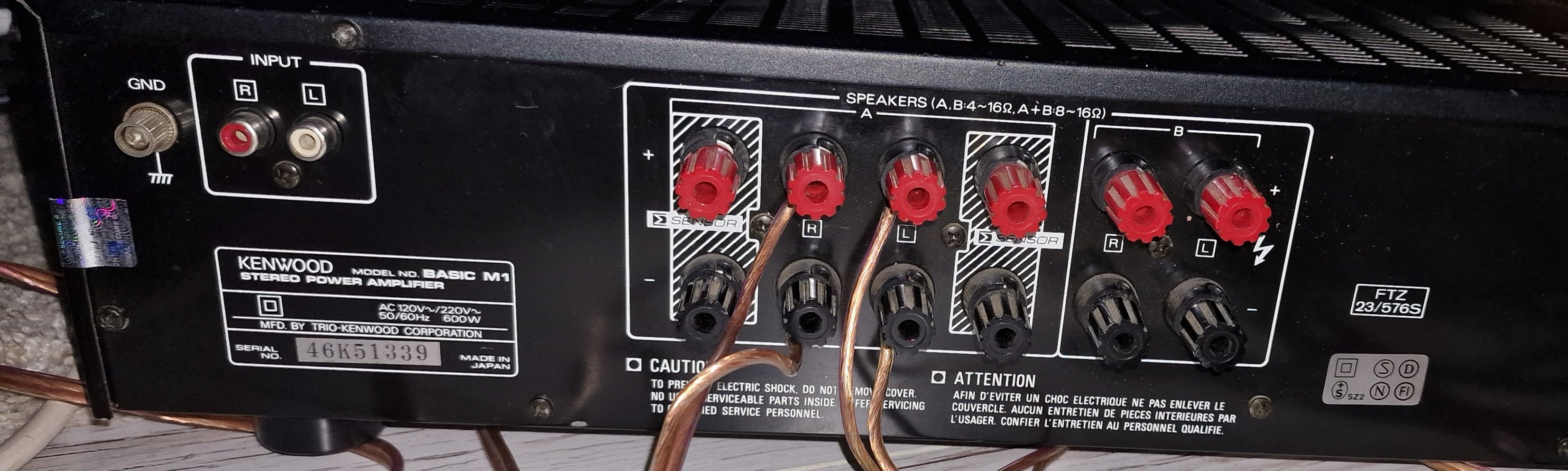

Semmi. Rákötöttem. Szól. De nem elég az erő ezért gondoltam, hogy valamit variálni kéne. Az ábra alapján elég "össze-viszza" ez a bekötési mód. Persze csak lehet nekem. Nem tudok kárt csinálni vele...?

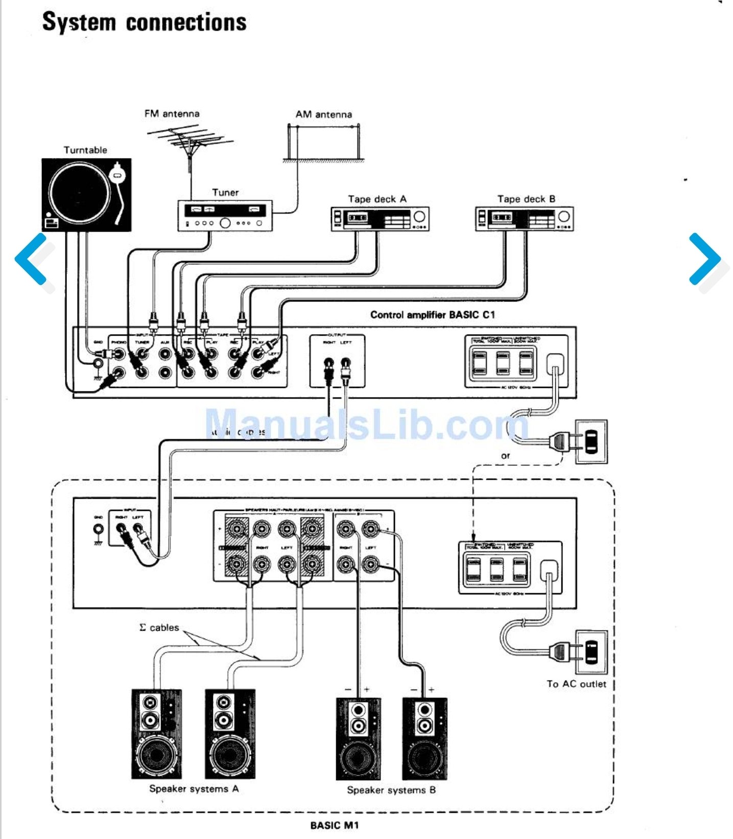

Ne haragudj, nem ijesztegetés, megnéztem a kapcsirajzot
Ilyen, amikor egy japcsi elektromérnöknek elgurul a reggeli gyógyszere
Mindenképp vidd el egy erősítőkhöz mérnök szinten értő műszerészhez
Nem volt egy atomfizika összekötni a rajznak megfelelően. Megcsináltam, most hallgatom. Nem rossz. Tetszik amit hallok.
Az erősítőt egy pár elektrosztatikus Acoustat -hoz vettem külföldi ajánlások alapján. Nagyon régi, nagyon ritka hangfalak így nehéz volt értelmes infót találni róluk és megfelelő erősítőt venni ami nem több 100eFt. Kaptam egy listát pár olyan amp-ról amivel tesztelték és ajánlottak hozzájuk. Ebből az egyik a fent említett Kenwood. Előerősítőt nem vettem hozzá (úgy értem a gyári párját) hanem rendeltem egy S.M.S.L SU-6-ot. Tidal-ról szól a zene és ahogy fentebb is írtam szerintem élvezhető és szép. Pár hete teszteltem egy Yamaha -val de kritikán aluli volt a hang ( nem mellesleg írták is, hogy azzal a típussal naggyon sz.r)
A tanácsod fontos és tervben volt, hogy megnéztem egy szakival az erősítőt mert ahogy Te is írod öreg darab. Németországból vettem de amennyire utána tudtam nézni megbízható helyről.(garanciával).
A hangfalak nagyok...nem tudom hol lesz helyük a lakásban. De viszonylag régóta nálam vannak és izgatott, hogy mit tudnak. Az is lehet, hogy eladóak lesznek és az erősítő meg a DAC mellé jön egy Heco Aurora 700. DE azt meg ki kéne próbálni a rendszermben, hogy hogyan szól mert az életben nem hallottam még... Lehet közelében sincs ennek ami most szól.
Köszönöm mindenkinek aki építő jelleggel hozzá szólt. :smile32:

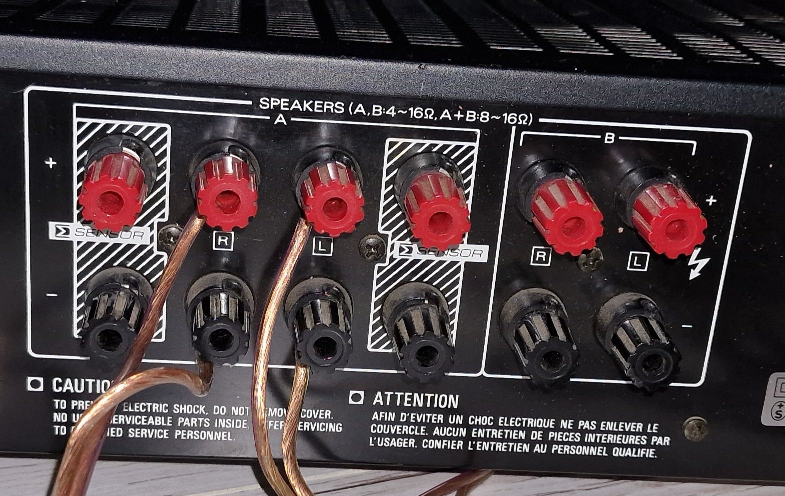

Jól értem, hogy egyszerűen duplázzam meg a pirosról és a feketéről jövő szálat és kössem be öket az erősítőbe felhasználva az erősítő szenzor kimeneteit? gondolkodik.gif
Mi lesz, ha a B kimenetre csak simán rákötöd?
Nem, ha betartod a polarìtásjelzést - összesodrod a két + és a két - vezetéket, és úgy kötöd be őket.
(De ha úgy érzed, akkor hivhatsz hozzáértő segítséget is :smile53: )
Azt irja megy a 4 Ohm.
Ha a B-t használod nem lesz Sigma Drive control
Nem össze vissza az, mutatja hogy kell
https://hifi-wiki.com/index.php/Kenwood_Basic_M_1
Próbáld ki

A Kenwood mérnökei a méréseknél régóta használt 4 vezetékes rendszert adaptálták az M1 "A" kimenetére.
Röviden arról van szó, hogy a hangszóróhoz menő vezeték ellenállását a két "SENSOR" vezetékkel eliminálják. Ezt a két további figyelő vezetéket a hangszóró megfelelő polaritású kapcsaira csatlakoztatjuk, és visszavezetjük a "SENSOR" + és - pontjaira.
Az említett 4 ohmos hangszórót használva ez az elv még jól is jöhet, ezért érdemes kipróbálni. A "SENSOR" vezetékeknek nem kell nagyobb keresztmetszet, mert rajtuk csak az NFB figyelőárama folyik.
TJ.
Köszönöm szépen. Láttam ábrákat, hogy a hangszórótól 4 vezeték jön az erősítő felé, de nem értettem miért. Azt sem értem, hogy ezt hogyan tudom megoldani egy gyárilag 2 kivezetéssel rendelkező hangfal esetében. Jól értem, hogy egyszerűen duplázzam meg a pirosról és a feketéről jövő szálat és kössem be öket az erősítőbe felhasználva az erősítő szenzor kimeneteit? gondolkodik.gif
Igen.
Mivel a 4 ohmos hangszóróba nagyobb áramcsúcsok folyhatnak, szerintem van előnye annak a két visszajövő figyelővezetéknek a sima "B" kimenethez képest.
TJ.

yager01 írta:
2023.12.29., pén. 07:52
Focar Diablo Reference - Chordel Solaris Signature - Esoteriq Titan Quantum Supreme - Deviant Mirage Pro - Chronos Master Virtuoso IV

La_Valse írta:
2023.12.28., csüt. 22:47
yager01 írta:
2023.12.28., csüt. 22:05
Kenwood Basic A1 esetén meg tudja mondani valaki, hogy 2db hangfalat hogyan kell helyesen rákötni? Mik azok a sraffozott részek az "A" hangszóró esetében ? "Sensor" van oda írva. A cél az lenne, hogy 4ohm-on dolgozzon a rendszer.
A mellékelt képek szerint ez inkább Basic M1 változatnak tűnik. Egyébként meg a neten, a ManualsLib oldalán megtalálható a használati utasítása, le is tölthető. Ebben ábrák segítségével szépen elmagyarázza a csatlakozási lehetőségeket.
Kenwood Basic M1 a helyes típus. Nem tudom miért írtam A1-et. De nem értem, az ábrát,hogy lesz 4 vezeték a 2 bemenetes hangszórón.

tunerman írta:
2023.12.29., pén. 07:32
TJ.
tunerman
Hozzászólások: 3057
Értékelés: 3007
Tartózkodási hely: Tatabánya
Re: Sztereó erősitők
TJ.
