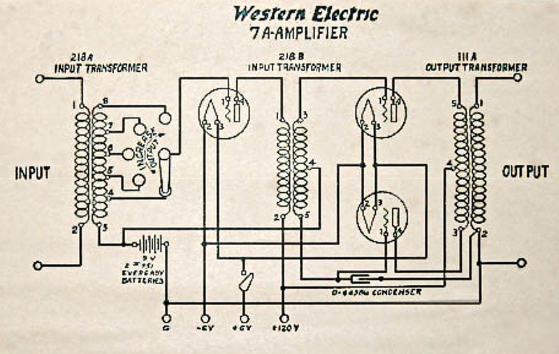

Snipi írta:
2026.06.29., hétf. 10:09
Azt tudtátok, hogy állítólag a 300B (Western Electric talán?) cső eredetileg az Európa és Észak-Amerika között húzódó első víz alatti telefonkábel erősítő állomásaira lett tervezve valami erősítő egységbe? Ha ez igaz, el nem tudom képzelni hogyan helyezhették azt el azokat az óceán mélyén. Vagy esetleg valami felszíni akármi lehetett?
Vagy az egész csak egy kamu, rossz információ?
Ami biztos : van egy SE erősítőm (DIY) amiben 300B csövek vannak, és amikor agyilag zizi vagyok (és nincs ilyen borzasztó meleg) és bekapcsolom nyugtató hatású a hangzása ... :D
Akárcsak állítólag a 211-es cső meg valami radarcső volt valamelyik első (és így valszeg. kezdetleges) radarban?
Ami biztos, és tudom : az EL84-est a Mullard az 50-es évek csöves tévéinek hangfrekvenciás erősítőjének tervezték.
Talán erre a telefon erősítőre gondolsz. Azonban ebben először nem 300B-k, hanem ebben 2016A (és néhány változata) volt. Ezt nem tenger alatti átvitelre, hanem először New York San Francisco közötti telefon kapcsolatra gyártották. Persze később tengeri kábelhez is?
Western Electic company története összefoglalója:
https://www.westernelectric.com/company ... lz9nex0hSL
