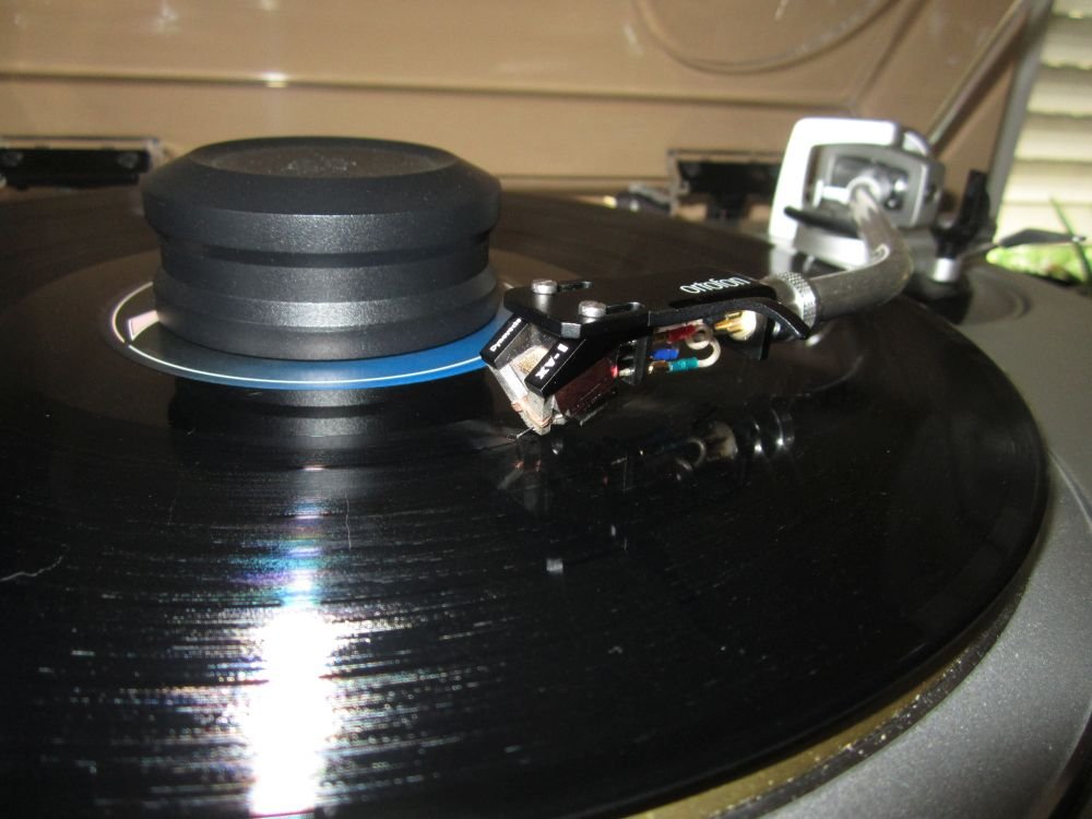

Hamár a témánál vagyunk, lehet tudni, hogy egy szakember milyen módszerrel csekkol le egy ~300 ezer forintos használt hangszedőt?
Vizuálisan elég erős okulárénak kell lenni. Tesztlemezről mérések jobb lenne gondolom.
Nálam pl Apheta 3 - Clearaudio mérőlemez - PortacaptureX8 - és eszerint állítgattam az antiskate-et. Gyanítom digizés után lennének további lehetőségek fine tuningra (lehez, hogy ez is elég)
(jóminőségű) mikroszkópnak hivják amit ilyenkor használni szoktak,mármint a vizuális részéhez... :D ...ez általában nem az a szint amit pár ezer forinter veszel az alin,conradban,vagy elmebajon ;)...és kell egy hozzáértő szakember is természetesen,aki használni is tudja a szkópot,és értelmezni tudja az ott látotakat :kiss:
Technics SL1300G,Shelter 901/III,Shure VST III,Shure M97HE,Shure M97ED,Shure M95ED,Shure 44-7,Shure M75ED Type 2,MoFi Mastertracker,Musical Fidelity M6Si,ProJect Tube Box DS3,Tannoy D700S2...digitális:Marantz CD17KIS,Tidal/Teac UD-503

Hozzászólások: 1597
Értékelés: 751
Tartózkodási hely: Göd
Re: MM és MC pickup-ok
