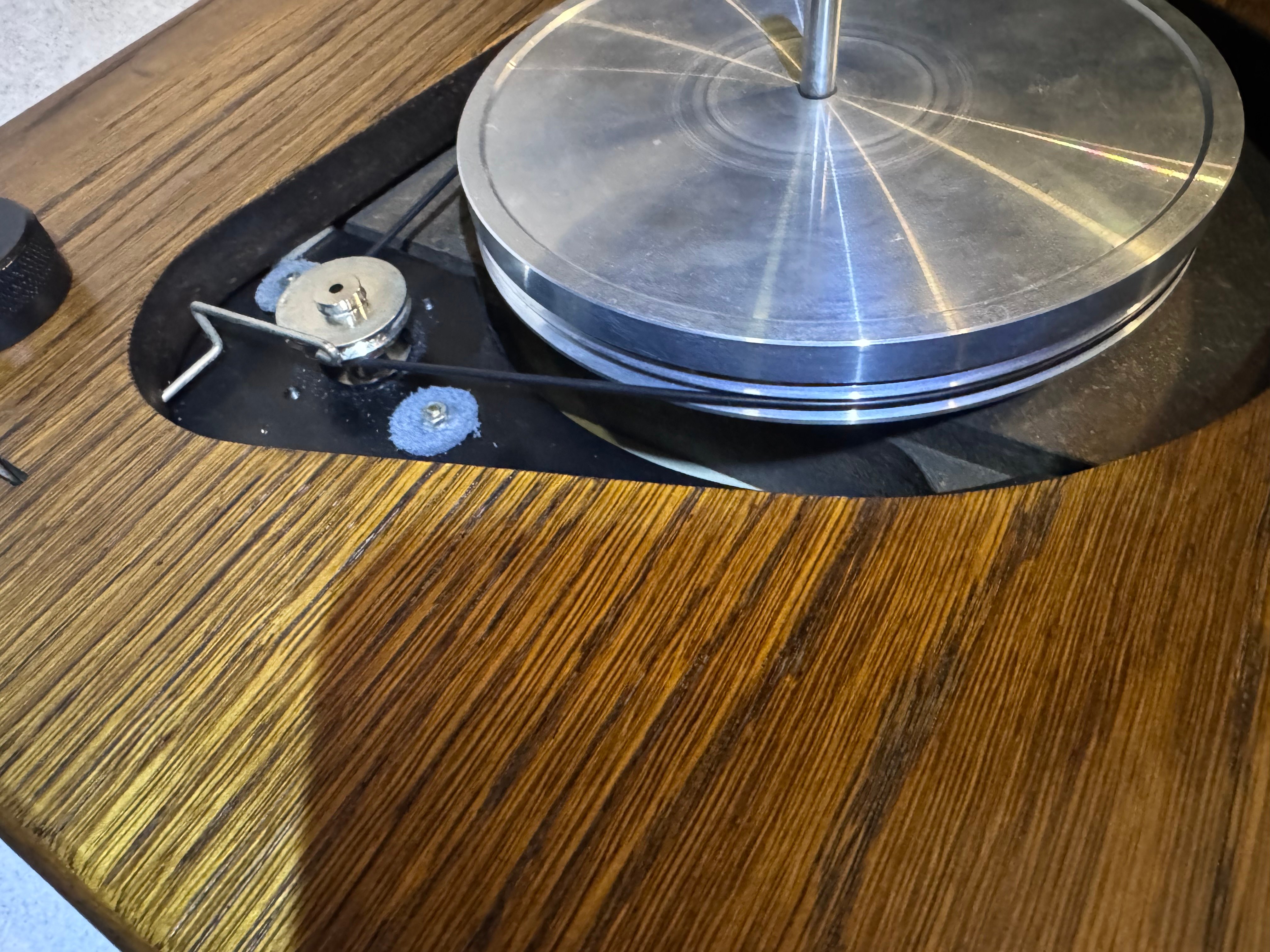

Köszi, akkor az lesz, írok nekik! Egyébként nincs elferdülve, hanem a lemeztányér (mivel jó nehéz) nyomja le a helyére, a 4db fekete "nagy tekerővel" lehet beállítani a vízszintet, ha már rajta van a tányér! :smile53:
dixie-chicken írta:
2026.03.01., vas. 07:31
frankoo írta:
2026.02.28., szomb. 21:29
Segítségre lenne szükségem! :smile53: Beszámítottam egy Kuzma 2-őt és persze nem próbáltuk ki mielőtt hazahoztam. Meg fogom majd hirdetni, mert nekem nincs rá szükségem, van DD Victor pörgetőm, Sansui, meg a Süti L85 Lenco-ja is nálam landolt amit rendbe raktam és nagyon szeretek!
Szóval az a gondom, hogy a motor tengelyén levő szíjtárcsa nagyon rá volt húzva a tengelyre, alacsonyan volt és éppen elérte a plinthet, surlódott volna - ha használták volna. Ezt egy spéci szerszámmal lehúztam a tengelyről, de ebben az állapotában (normális) nem szorul meg a tengelyen, így megfordítottam fejjel lefelé - mert egyrészt így szorul másrészt legalább a megfelelő magasságba tudom hozni a sub tányérral! Jó lehet ez így, vagy hogy szoktátok rögzíteni a tengelyre a tárcsát?
Aztán van egy sebbeség állító karocska aminek a szerkezete gondolom hiányos, mert nem tudom hogy lehetne belefűzni a szíjat, hogy mozgassa fel és le!
Valaki esetleg le tudná fényképezni, hogy mi hiányzik és mit kell legyártatnom, vagy szereznem?
irj Kuzma-nak,elég jó supportja volt régebben a régi termékeihez...nekem úgy tűnik hogy az alváz a felső káva részhez viszonyitva,el van ferdülve...
