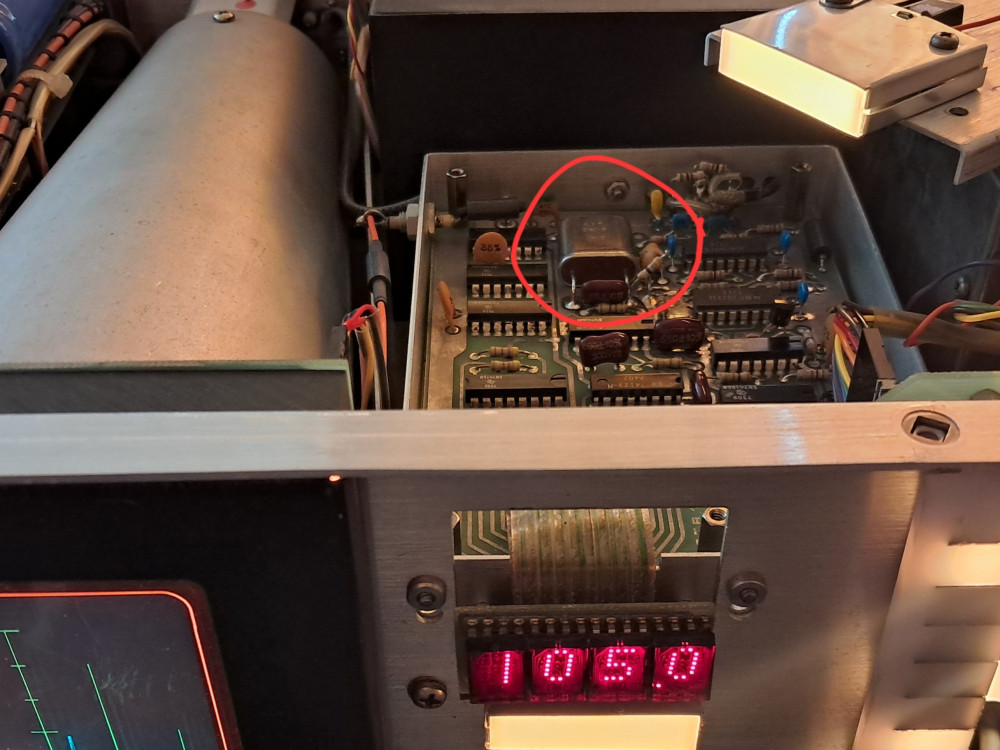

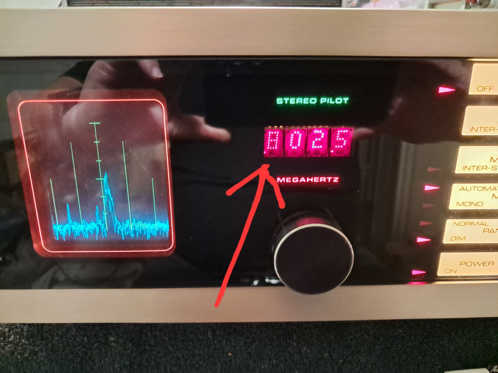

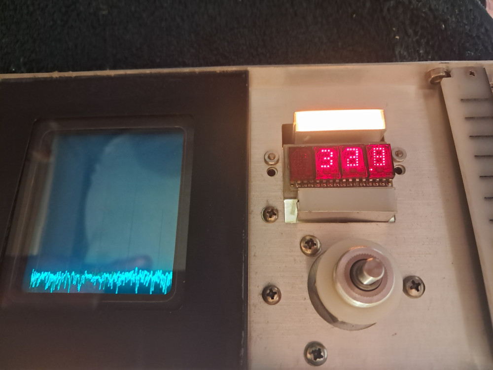

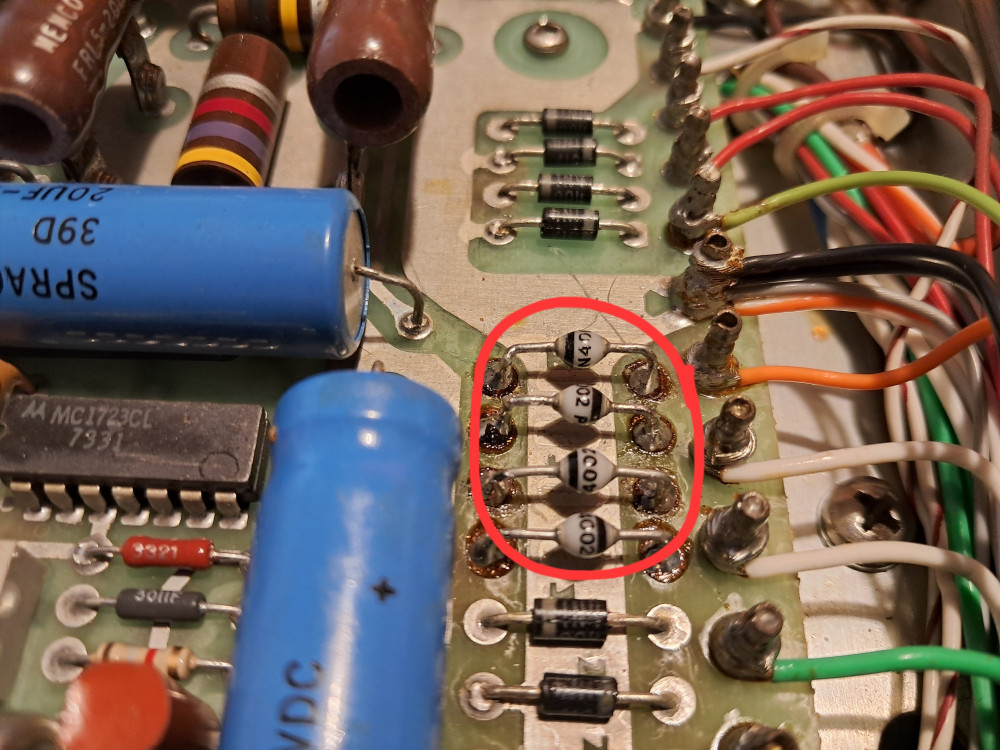

A tegnapi napon viszontláttam az egyik már évekkel korábban megjavított Sequerra model 1 FM tunert....sajnos minden tipushibájával együtt :D
1. A digitális frekvencia kijelző első 7 szegmenses LED kijelző modulja megadta magát
2. A +15/--15 voltos tápegység 1N4004 graetz diódái (ismét!) cserére szorulnak
3. A vételi frekvenciát ritkán hibásan kijelző digitális számláló 1MHz-es quartzát is cserélni kell
4. Az FM front end egységben a lokál oszcillátor néha nem indul el - nem hangolható a tuner
A javìtások elvégzése:
1. A 4 darab HP 5082-7302 tipusú 7 szegmenses kijelző alatt szorosan a "Megahertz", felette a "stereo pilot" lámpa helyezkedik el, a 7 szegmenses kijelzők mindig forró körülmények között üzemelnek. Így az állandó felmelegedés és kihülés a kerámia alapra öntött műanyag házat szétrepesztí, a chip belső aranyszálait elszakìtja
2. A megvásárlákor már kicserélt plasztik tokos 1N4004 graetz diódák újra tönkrementek a meleg miatt, most üvegtokozású 1N4002 diódákat tettem be, ezek remélem tovább bírják
3. A digitális frekvencia kijelzó órajelét adó 1 MHz-es quartzot cserélni kellett, nem mindig mutatta a vételi frekvenciát
4. A '70-es évek elején gyártott félvezetők közül a hosszú évtizedes használat alatt több több típus "elfárad" , bezajosodik, vagy az áramerősítési tényezője drasztikusan visszaesik. Ennek egyik példája az FM front end egység lokál oszcillátora, amely egyszerűen nem indul el bekapcsoláskor, így néma marad a tuner - nem hangolható. Ki kell cserélni a PNP nagyfrekvenciás 2N4959 oszcillátor tranzisztort.
TJ.
