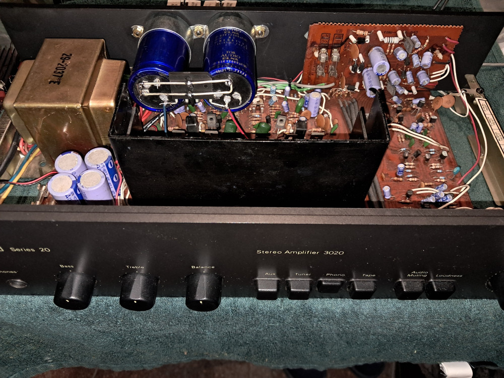

Gondolom mindenki hallott már a NAD3020 "menő manó" erősítőről, na most nálam személyesen megjelent ez az erdei törpe szökevény :smile53:
A gazdája azt kérte, hogy hozzam ki belőle a mélyen rejtőző igazi énjét - az állítólagos 80 wattos csúcsteljesítményét 2 (két!) ohmos terhelésen...meg még előtte cseréljem ki a hálózati kapcsolóját, mert az megadta magát.
Rendben van, elvállaltam. :D

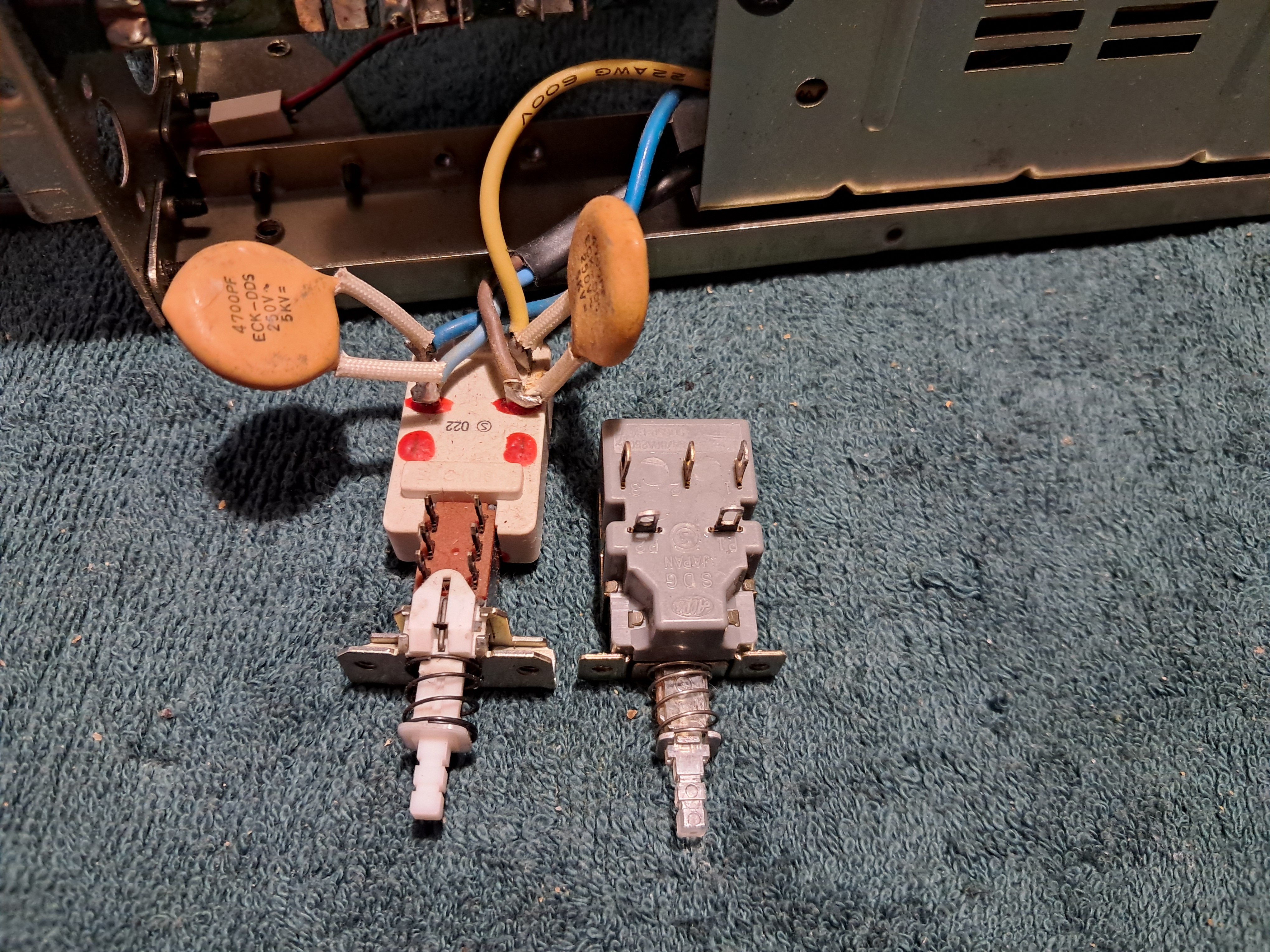

- Először is nyeszlett hálózati kapcsolót kicseréltem egy combosabb darabra.
- Azután az eredeti tápegységből kiszedtem a graetz hídat, és a készülék hátsó falára szereltem fel egy új tápegységet.
- Az új tápegységtől rövid vezetékkel magára a végtranzisztorokra csatlakoztam, alul lettek a a közösítések megoldva
- az új csillagpontos test vezetéke az eredeti táphoz visszakötve, és már mehet is a bemérés

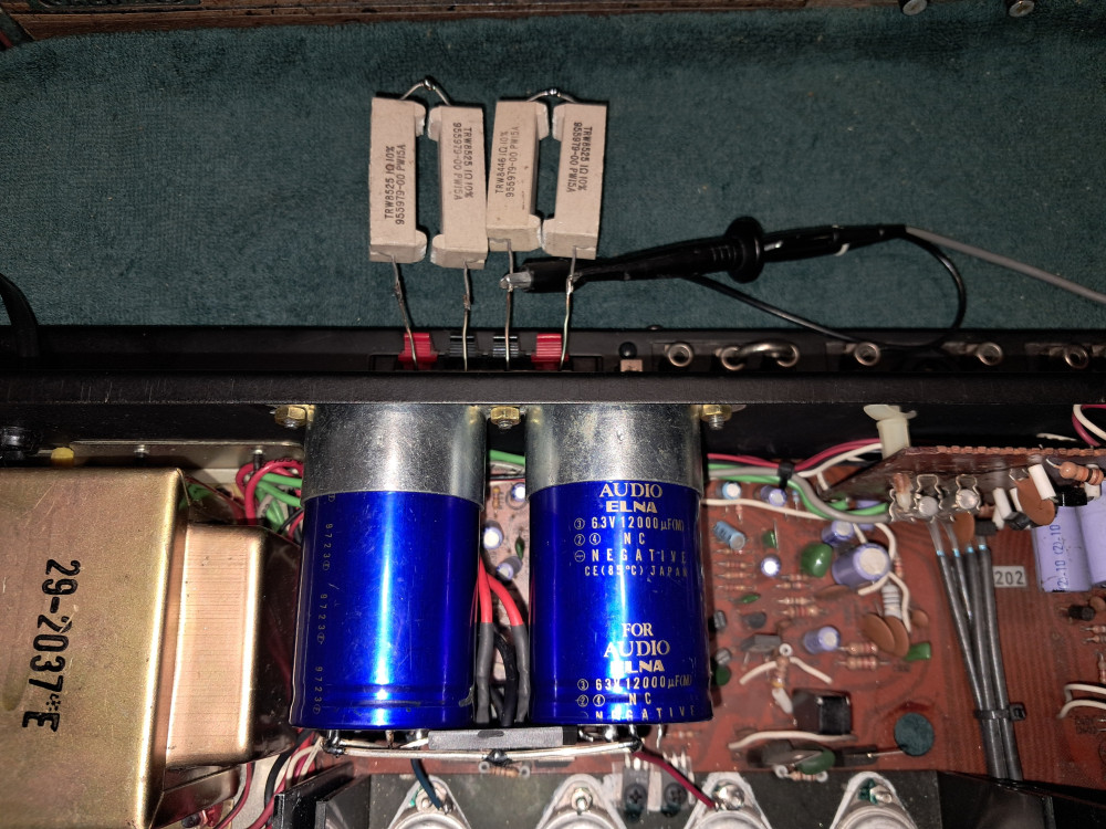

Elsőként a 4 ohmos terhelést néztem meg, a 2x40 wattot tudta a kis virgonc. Utána jottek a 2 ohmos műterhelések, és láss csodàt :smile29: néhány másodpercig tolta a 2x80 wattos csúcsteljesítményt, amíg a védelmi hőbimetálok ki nem kapcsolták a terhelést :tutiok:
Szóval a legenda igaz, a "menő manó" - ha kell - rövid ideig megtekeri a kisimpedanciás hangfalak bajszát ;peace;
TJ.
