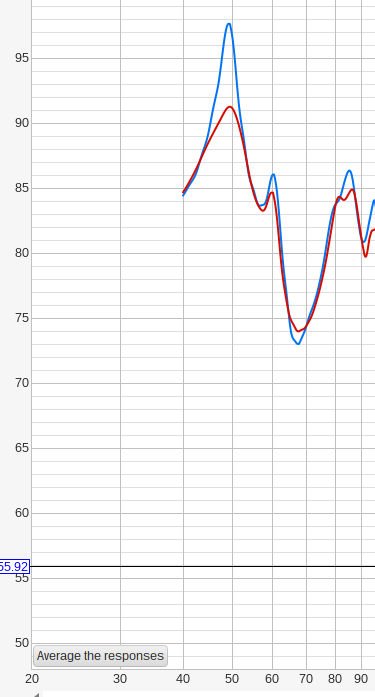

Ezt méri a lejátszóm a telefonom mikrofonjával. Természetesen tudom, hogy ez nem pontos, de érzetre is pont ilyen a hangkép a mélytartományban.

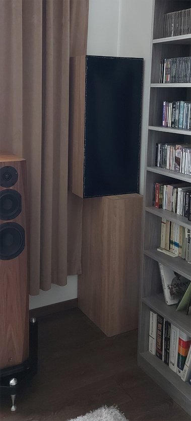

Az én szobámban 49 Hz-en van egy jó nagy kiemelés a hallgatási pozícióban, nekem ezt érdemben csak a fülelek-féle membrános basszuscsapda volt képes kezelni. De nálam az csodát művelt. A méréseim alapján a kiemelést 3-4 dB-vel csökkentette, hallásra pedig ami a legmeglepőbb volt, azon kívül hogy csökkent a basszus túltengés, hogy a magas tartomány is sokkal jobb lett. Nem tudom hogy csinálja, de nekem nagyon bevált. Viszont ezt nem a falra kellett tenni, hanem a szemközti sarkokba. A falra tett gyapotos panelek ebben a tartományban semmit nem javítanak...

Ha tudnál előtte/utána mérést is mutatni.
Hát bocs, de most ezért nem fogom szétkapni a szobát. Ez a mérés még a régi hangfalammal a régi mikrofonnal készült három éve mikor megkaptam a csapdákat és kíséreleteztem az elhelyezésükkel. A mérésen mindkét szemközti sarokban 3-3 csapda van (átlósan befordítva) a piros grafikonon, mindkét csatorna, élsimítást kikapcsoltam, a hangnyomás nincs kalibrálva. Nálam a 24 Hz meg a 10Hz nem szempont.

De azt talán tudod, ha megad is mérnél, akkor tapasztalnád, 4-5dB-nél nagyobb differenciákat lehet mérni alsó 60Hz alatti tartományban úgy hogy csak és kizárólag a mikrofon helyzete változik.
Az attól függ, hogy változik a mikrofon helyzete. :-) De biztos olvastad, hogy írtam a kérdezőnek hogy lehet egyszerűbb, ha a hallgatási pozíción változtat.

Nekem szerencsém van ebből a szempontból mert bár kicsi a zeneszobám de azt csinálok benne amit akarok. Ahogy fapaci is írta, ezek méretezése nem egyszerű, nekem Zoli megtervezte kimondottan az én szobámra, meg másvalaki megcsinálta, magamtól én nem vágtam volna bele mert nem értek hozzá. A bútorlapot én választottam ki. Egyébként ha mondjuk előrébb teszem a hallgatási pozíciót 15-20 centivel, az is javít annyit mint egy csapda (legalábbis a kiemelést illetően), adott esetben lehet hogy másik hallgatási pozíció megválasztása még könnyebb is mint egy csapdát berakni. Nálam a megfelelő hallgatási pozíció van kombinálva a basszuscsapdákkal.
Az én szobámban be van fordítva a fal felé az a része ahol a gumi membrán van (ami egyébként hetekig jó büdös volt... nap közben kitettem szellőzni). Nálam pont 3 éve hogy megvannak a csapdák, többféle hangfal is megfordult már a szobámban úgyhogy mondhatom hogy hosszú távon is beváltak.
Nálam van jócskán sarokban basszus nyelő, másutt kombinált membrános nyelő és diffuzor is, csak diffuzor is. Sőt fejem-hátam mögött ferde plafonon 2db 60x100x10cm bőrmembrános basszus csapda is. Nálam van a helység hosszméretéből (7,4m) adódó 24Hz-es állóhullám, amire ezek az akusztikus elemek csekély, vagy nemleges hatásúak. Ami ebben segít, a hallgatási pozíció, ahol ez az álló hullám semleges. Persze az is tényező, hogy zenében a 24Hz nagyon ritka, azzal együtt is hogy 2db SVS-2000pro, sztereoban támogatja az álló hangfalakat. Mérve hallgató pozícióból 10Hz alatt esik csak a hangnyomás.

Hát nem fog neki tetszeni. Nekem szerencsém van ebből a szempontból mert bár kicsi a zeneszobám de azt csinálok benne amit akarok. Ahogy fapaci is írta, ezek méretezése nem egyszerű, nekem Zoli megtervezte kimondottan az én szobámra, meg másvalaki megcsinálta, magamtól én nem vágtam volna bele mert nem értek hozzá. A bútorlapot én választottam ki. Egyébként ha mondjuk előrébb teszem a hallgatási pozíciót 15-20 centivel, az is javít annyit mint egy csapda (legalábbis a kiemelést illetően), adott esetben lehet hogy másik hallgatási pozíció megválasztása még könnyebb is mint egy csapdát berakni. Nálam a megfelelő hallgatási pozíció van kombinálva a basszuscsapdákkal.

Egy olyan kerdesem lenne, hogy lehetseges 50 -70Hz kozotti csillapitas a fejem mogotti falon ami kb 40cm-re van? kb. ott van egy kis kiemeles a szobaban. Ha igen mivel, milyen anyagokkal szoktak ezt elerni?
