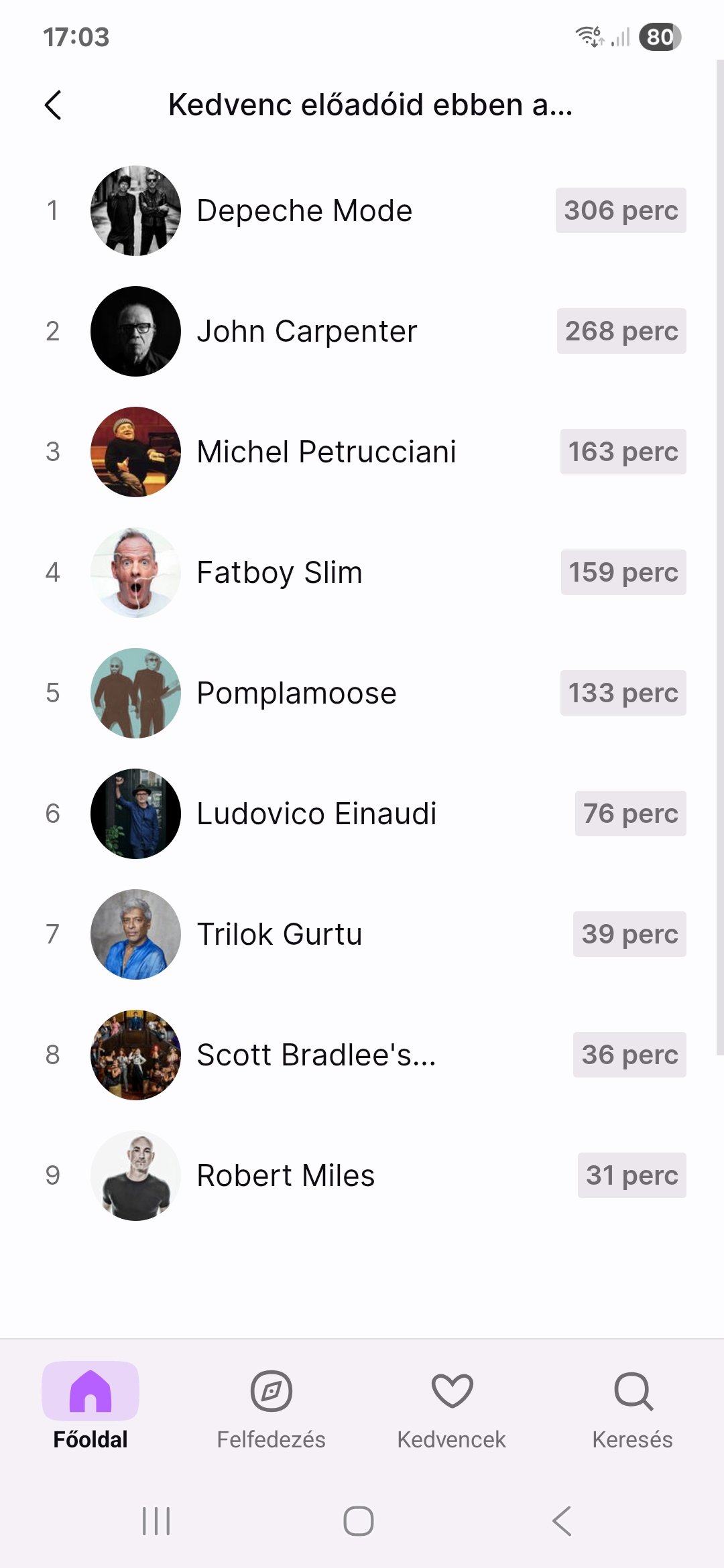

Pont most kaptam meg a júniusi Derzer statisztikákmat, ez az alábbi lett.
2234 perc zenehallgatás (tehát csak itthon), ennek 60%-a ismert előadó volt (azaz mentett album, vagy előadó, vagy lista), a maradék új felfedezés. Ez egyébként 145 perccel kevesebb, mint májusban.
Érdekes, es jópofa ezt így utólag látni, bevallom én máshogy érzeném, ha magamtól kellene felsorolni.
A kedvenc előadók listája június:

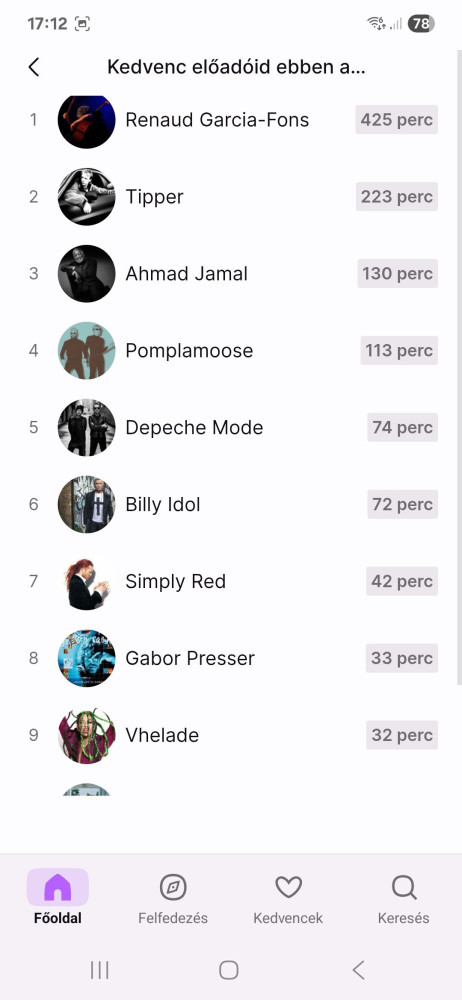

És akkor legyen a május is:
