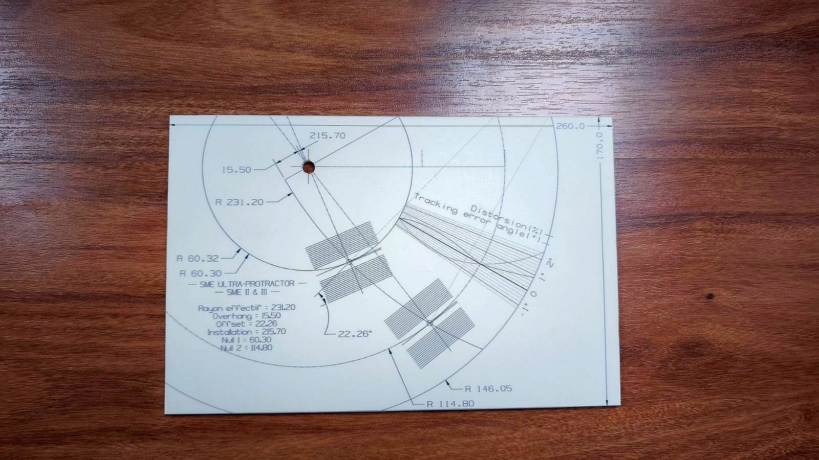

"gondolom csak tud vlki MO-n kimérni 18 és 210,6mm-ert"
Én még az ősidőkben készítettem egy 221mm-es effektív hosszúságú (piros körcikkely), 15.5 mm-es túlnyúlású karhoz sablont, plusz a 66 és 121 mm-es nullpontokat is felrajzoltam. leborulok.gif

Specifications:
Effective mass: 16g
Effective lenght: 228.6 mm
Overhang: 18mm
Cartridge weight: 0-11g
Arm weight: 545g
Pivot to spindle: 210.6 mm
VTA: yes
gondolom csak tud vlki MO-n kimérni 18 és 210,6mm-ert :D ...csak most,és soha többet :D

Körkérdés.
Ki milyen túlnyúlás beállító eszközt használ?
Gondolkozom valami profi eszköz vásárlásán, mint pl a Dr Feickert túlnyúlás beállítója.
Érdekelne, hogy kinél mi vált be, ami valóban atom pontos, és nyilván univerzális, nem csak 1 karhoz való.
