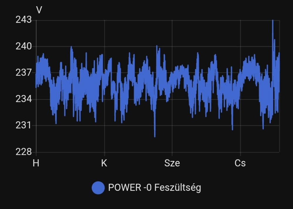

A feszültséget tetszőleges szinten tartja állandóan (pl: 230V) és 1.5-2.1% zajt is 0.1%-ra módosítja.
A zaj csökkenését honnan lehet ilyen pontosan tudni ?
Van egy kijelzője és azon írja a pillanatnyi értékeket.
Emotiva XSP-1 GEN2 előfok - Emotiva XPA-DR2 végfok - Gustard X26III streamer+DAC - Linux PC Roon streamer - Pro-Ject CD Box DS CD lejátszó - Harbeth C7ES-3 XD hangfal - Hydrasound Next II NANO Graphene hangfalkábel - 2xEzüst OCC XLR - PS Audio Power Plant P10 tápgenerátor
