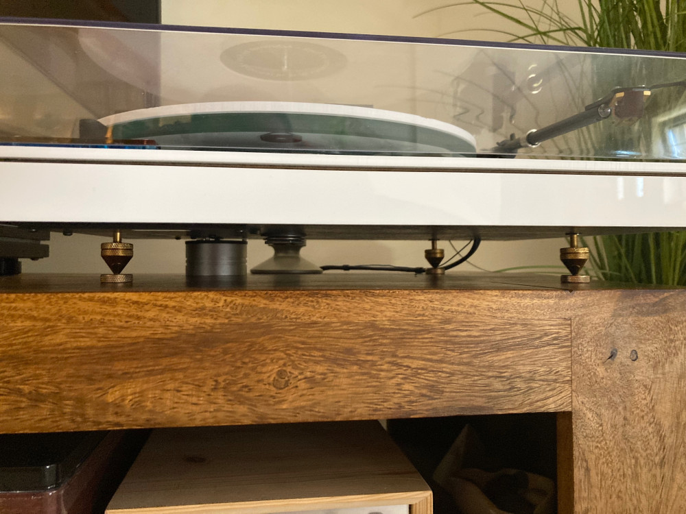

Ez a komód szerinted tömör rózsafa?

Azért arról is írhatnál, hogy nálad milyen felületen van a lemezjátszó, mert az sem mindegy.
Az expón is szereplő, rózsafa komódon volt minden esetben. Mint utóbb megtudtam, állítólag egyébként ennek a fa típusnak a legjobbak a rezonanciával kapcsolatos tulajdonságai. Állítólag minél sötétebb rózsafa, annál jobb. Az Audiomeca is ezen volt idáig.

Szóval írtam, hogy a Funk Firm LSD-n a Bo!ng lábak használata nem nyerte el a tetszésemet, mert a libegő sasszival nagyon torzításos és szögletes lett számomra a hangzás. Elvesztette azt a nagyon finom és folyékony hangját, ami a legelső próba alkalmával megragadott, és ami miatt aznap délután 3-tól egészen este 11-ig megállás nélkül pakolgattam fel rá a lemezeimet, mert annyira élményteli volt.
Azóta picit kísérleteztem vele.
Kipróbáltam, hogy mit csinál, ha a másik gyári láb, azaz a műanyag tönkök vannak betekerve a gép aljába. Úgy ugyanaz volt az eredmény, mintha az Audiomeca J1 kapta volna meg a szintén tömbszerű delrin lábait. Tompa, érdektelen, egysíkú hangzása lett. Nem zavaró, de totál érdektelen hang.
Szóval az eredeti, a tönk láb és a Bo!ing az kb totál ellentétes hangzást produkál, de szerintem egyik sem jó.
Viszont ott volt az az élmény, hogyha abszolút helytelenül, a Bo!ng láb teljesen be van tekerve, és így szilárdan ül rajta a gép, akkor meg nem tudok belekötni a hangjába. Tehát elvi szinten azt gondoltam ki, hogy masszívan, keményen kell alátámasztani, de mindenképp fém lábakkal - a Bo!ng is aluminium.
Korábban volt a kácsából aranyozott, valamiféle fém tüskelábam, aminek a menete pont egyezik a lemezjátszóéval, ígyhát próba képpen betekertem azt. Na ez jó! Ezzel ugyanolyannak, vagy nagyon hasonlónak tűnik ahhoz az állapothoz, mintha a Bo!ng lábakon stabilan áll a gép. Ma megint este 7 óta folyamatosan hallgatom. Javaslom próbára az aktuális tulajoknak. Erről van szó:
Nálam falikonzolon, abban 2db 10mm-es üveglap, amik között 4db szilikon pogácsa, a négy sarka alatt kerámiagolyó, ezeken támazkodik a konzol felé. Korábban próbáltam MDF lapot, ez "döglesztett", majd szimpla és dupla gres lapot, ez meg zavaros és fárasztó lett. Messze az üveg eddig a legjobb, igaz már beszereztem egy homokkő lapot, amit méretre kellene szabnom, de nincs időm foglakozni vele.
Amit a gyári lábáról írtál, az teljesen találó, én úgy fogalmaznám, hogy "együgyű" hangzás.
Isten bizony kipróbálom betekerve a Bo!ng lábakat, és szerintem valamilyen belevaló tüske is van a fiók alján, kiváncsivá tettél.
Hozzáteszem, én a rendesen beállított Bo!ng lábakkal nem olyannak hallom, mint ahogy Te jellemzed, és ez lehet azért van, mert más felületen használjuk.
Ha meg a betekert Bo!ng-al tetszik a legjobban, akkor úgy kell hallgatni, szakszerűség ide, vagy oda!

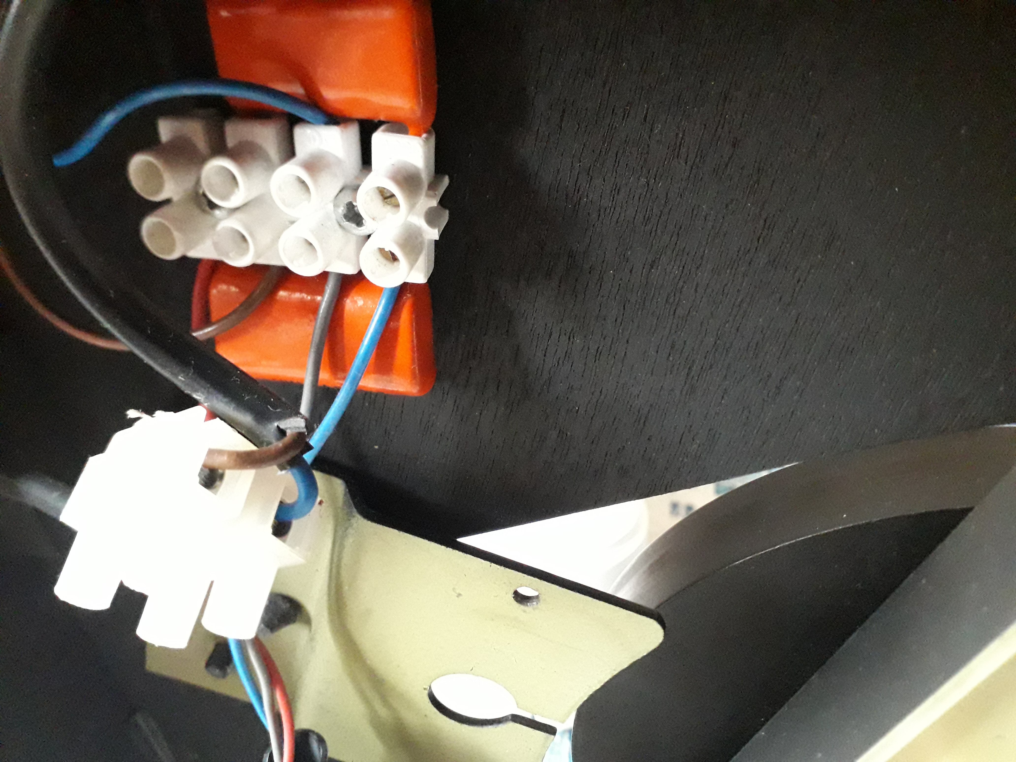

Endrion írta:
2025.02.16., vas. 15:48
SoundMania írta:
2025.02.16., vas. 15:20
Előbb megnézném az "elektronikáját". Esélyesebb hogy ott lesz gond. Szakadt ellenállás vagy rossz kondi! Ráérsz akkor gondolkodni a motoron, ha azok már jók!
Igen, köszi,
átkötögettem mindent kívül és már ismét forog.
A korábbi lemezjátszóm(Alphason Solo) ugyanezt a meghajtást használta, és azzal is jelentkeztek hasonló problémák. Én is motorproblémákra gondoltam, mert csak egyhelyben remegett a motor. Tudtommal ezek a Philips/Premotech motorok, csak roncsolással bonthatók, és a legritkább esetben javíthatók, így inkább beszereztem egy új motort. Végül kiderült, hogy a motor hibátlan, csak az előtte lévő kondenzátor adta meg magát.
Igen, köszi,

Endrion írta:
2025.02.16., vas. 13:08
Van esélyem szétszedni, belekukkantani, hátha könnyen orvosolható a hiba?:
zúg, de nem forog; áramot kap.
Azt sem tudom a tengelyről miképp kell leszerelni.
Köszi!
