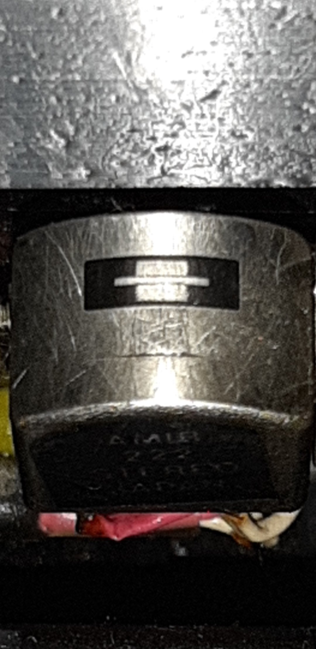

Józsierdész írta:
2025.03.19., szer. 08:08
Kép[/img]Okes, köszönöm,
Megpróbálom,
Tisztítom még, Megnézem, nagyítóval,
lehet repedt a fej!
Ezzel a lejátszófejjel már nem kell foglalkozni, mert a felületét összekarcolták/smirglizték és a kazettában levő szalagot ezekután tönkreteszi.
TJ.

Józsierdész
Hozzászólások: 11
Csatlakozott: 2025.01.21., kedd 02:22
Re: Általában a hifiről
Hozzászólás Szerző: Józsierdész »
Megpróbálom,
lehet repedt a fej!
tunerman
Hozzászólások: 3057
Értékelés: 3007
Tartózkodási hely: Tatabánya
Józsierdész írta:
2025.03.19., szer. 07:03
Üdv, ☕
Hogyan lehet megállapítani, hogy jó-e a magnóban a lejátszófej?
Egyik oldal gyengít.
hogy lehetne le ellenőrizni?
Multiméterem van!
1. A törlő/lejátszófej/gumigörgő alapos tisztítása a megfelelő tisztitófolyadékkal
2. Szemrevételezéssel (nagyító!) a lejàtszófej szalaggal érintkező felületének ellenőrzése, esetleges kopásnyomok felderítése
3. Amennyiben minden OK, akkor a felvétel/lejátszás átkapcsoló kontakthibájának a megszüntetése
4. Ha még most sem müxik, akkor írány a szervíz.
TJ.
