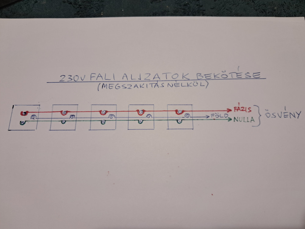

A berakott elvi rajzon maga az ösvény vezetékei vannak megszakìtás és anyagváltás nélkül bekötve...ezzel a mindegyik fogyasztó megszakított, kontakthibákkal terhelt, anyagváltott vezetékei sehol sincsenek partiban.
Amúgy ezen a kicsi, rövid szakaszon (pl. 5 db aljzat) ha bármilyen feszültségesést, zavart, vagy egyébb problémát okoznak a becsatlakoztatott készülékek - akkor az odáig kiépìtett hosszú ösvény egy sz@rt sem ér. :smile29:

Erre gondoltál? :D
230 voltos fali aljzatok megszakítás és anyagváltás nélkül, az ösvény vezetékével direkt bekötve:
viewtopic.php?f=4&t=20869
Ebben az esetben csatlakozóról-csatlakozóra halad a jel, ami az általam preferált kiépítéssel éppen ellentétes. A példában, a vezeték-híd utolsóként csatlakoztatott aljzata már csak korlátozott energiafelvételre képes, abban az esetben, ha az első csatlakozóból táplált fogyasztó, a legnagyobb teljesítményű a láncban.
(nyilván lehet ezt máshogyan is csatlakoztatni)
Nézd, ez példának, egy megszakítás és anyagváltás nélküli elosztó bekötését mutatja, amennyiben a rendelkezésre álló teljes áramterhelhetőséget egy fogyasztó igényli, akkor mindegy hány aljzat áll még rendelkezésre. :smile29:
A hülyítésből berakott, szétvagdosott vezetékdarabkákat tartalmazó "csillagpontos" elosztó ugyanezt a korlátozást tudja. :D
Szerintem nem kellene megnyilvánulnod ilyen konkrét, és alap szakmai tudást igénylő kérdésekben.
TJ.

Erre gondoltál? :D

Erre gondoltál? :D

Voyager írta:
2024.12.28., szomb. 17:35
Nem értem, hogy mi nem logikus abban, ha a lehető legközelebb visszük az elágazást a készükeinkhez? Ha így teszel, akkor a lehető legjobban jársz el a berendezések egymásra hatása elkerülése érdekében.
Akár még igaz is lehet, de ezt az összefüggést nem ismerem, ezért nem tűnik logikusnak és illogikusnak sem.
Nyilván direkt hagytad ki a "Csillagpont nálkül " verzióból a "drótocskát".
Persze, hiszen nincsen drótocska, a fő kábelre van felfűzve az összes aljzat.
Feltéve, ha alkalmasak rá.

Aztán lehet, hogy én értettem félre valamit..
