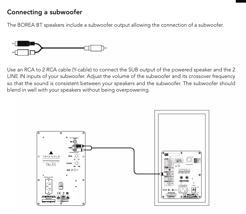

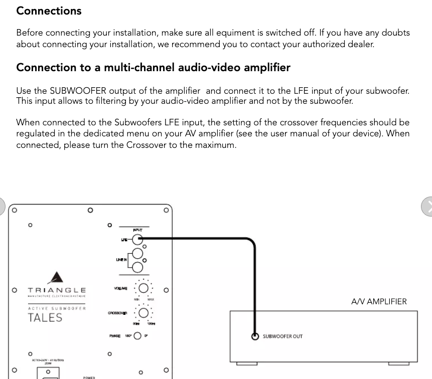

A manualok alapján én azt hiszem Y kábelt használnék: sub kimement -> jobb bal line bemenet a subon
Biztosan lesz alacsony áron használt a fórumon. Elég ha jó minőségű, nem kell drága legyen.

Egy Triangle Borea BR03 BT-ról lenne szó és egy Triangle Tales 340 subwooferről.

Ha egy db RCA sub kimenet van rajta, akkor az elméletileg tartalmazza mindkét csatorna információját monoban. A subokon pedig a bal csatorna szokott lenni a mono bemenet. Tehát akár egy sima RCA-RCA kábel is jó lehet. Írd meg ponotsan milyen eszközökről van szó és akkor a manuálokra is rá lehet online csekkolni.

Üdv adott egy aktív szterez hangfal szett van rajta egy sub kimenet mélysugárzót sima rca-rca vagy Y RCA kábellel érdemes össze kötni. Válaszokat előre is köszönöm.
