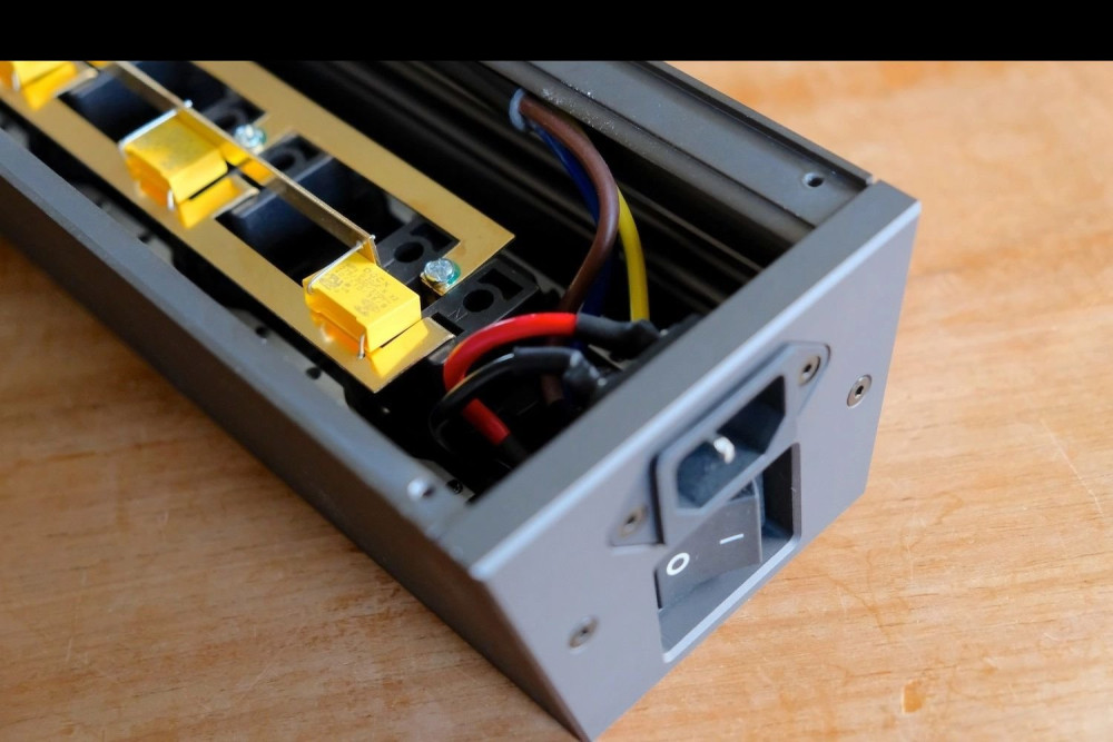

Már vártam, hogy megszólalnak a villamosmérnökök. :D
Azt elismerem, az első mondathoz kell egy kis képzelőerő, de ha egységugrást, Dirac impulzust, vagy Laplace
transzformációt emlegettem volna, az sem jobb.

"A kondenzátor a hirtelen fellépő feszültségugrások közvetlen közelében hajlamos rövidzárként viselkedni. Ezzel csökkenti az ilyen jellegű, bejövő zavarok nagyságát."
Ez ebben a formában téves. Erre a feszültség függő varisztorok vagy szikraközök képesek túlfeszültség levezetőkben (MOV). Ez a konnektorral párhuzamos kondenzátor minden pillanatban vezeti az AC áramot, de impedanciájával söntöli/csökkenti a magas frekvenciás zaj komponenseket.
"még egy jótékony hatása van. Ha olyan berendezést csatlakoztatunk az elosztóba, vagy távolítunk el, ami be van kapcsolva, akkor elektromos ív, szikra keletkezhet"
Ezt ívoltásnak nevezik. Azonban az ívoltást inkább a fogyasztóval/induktivitással méretezett RC tag végzi, de a fogyasztóval párhuzamosa, nem pedig a kontaktorral, ami itt most a konnektor.
Ebben az esetben még egy jótékony hatása van. Ha olyan berendezést csatlakoztatunk az elosztóba, vagy
távolítunk el, ami be van kapcsolva, akkor elektromos ív, szikra keletkezhet. Ennek nagyságát is csökkenti.

Zavarszűrés :rolleyes:
Köszönöm a kimerítő választ :-)
Van ezeknek tapasztalt, gyakorlati haszna? Kíváncsi vagyok, hogy érdemes e belevágni, egy ilyen irányú kísérletbe.

Üdvözlet!
Ha volt már korábban a téma, elnézést! Sokat olvastam vissza, de nem találtam.
Mi lehet az elméleti/ gyakorlati haszna az elosztóban, a fázis és nulla vezetők közé iktatott kondenzátoroknak?
Minden csatlakozóaljzathoz tartozik egy. Ha jól látom, MPX 0,22uF K X2 - 275/300/310V AC.
Köszönöm!

Igen! Mint minden a lánc része és a saját tapasztalatom, talán a tápellátás az egyik legfontosabb eleme. Hiszen itt kezdődik minden ebből "készül" majd a jel, amit szállítanak a vezetékek a hangfaladnak. "Koszos vízből nem jó sört főzni"
Minden magas minőségű elem ad hozzá a rendszerhez, de a többi eleme ezt kiaknázza e, az egy másik kérdés. - Ide is egy gondolat: "Egy rendszer annyira erős, amire a leggyengébb láncszeme képes"
Az, hogy milyen és mennyiért a lánc többi elemén múlik, no meg a pénztárcán. Nem feltétlen a nagyon drága dugalajakkal szerelt a jó - persze nem rossz -, de az is csak egy eleme a rendszernek. Legalább olyan fontos, hogy milyen "drót" van benne, vagy a ház megépítése, árnyékolása, rezgéscsillapítás, stb.
A kontasetek (és kontaset típusú,pl. Titan Audio, Wire World Matrix) tényleg nem a legjobbak, egy bizonyos szint felett, kérdés Te elérted-e azt a szintet?
Aztán jön a dilemma szűrő vs nem szűrő. Én magam nem preferálom. Így csakis olyat ajánlanék, ami mentes. A Furutech házatáján vannak jó megoldások, az élen járnak tápellátásban. Ha barkácsra adod a fejed is jó alapot adnak.
A saját példám a végére. Egy Isol-8 PowerLine-t vettem alapul és átépítettem. Kidobtam a szűrőt, Furutech NCF és Gold (fele-fele) dugaljak és NCF IEC. Kábel szintén, Furutech Alpha-22 és Alpha-CB10. Fodesz féle saválló lábak-tüskék elcsatolásnak, így 3-4 kg lett a szerkezet
Bár, ha összeadom nem olcsó, de szeretek barkácsolni.
