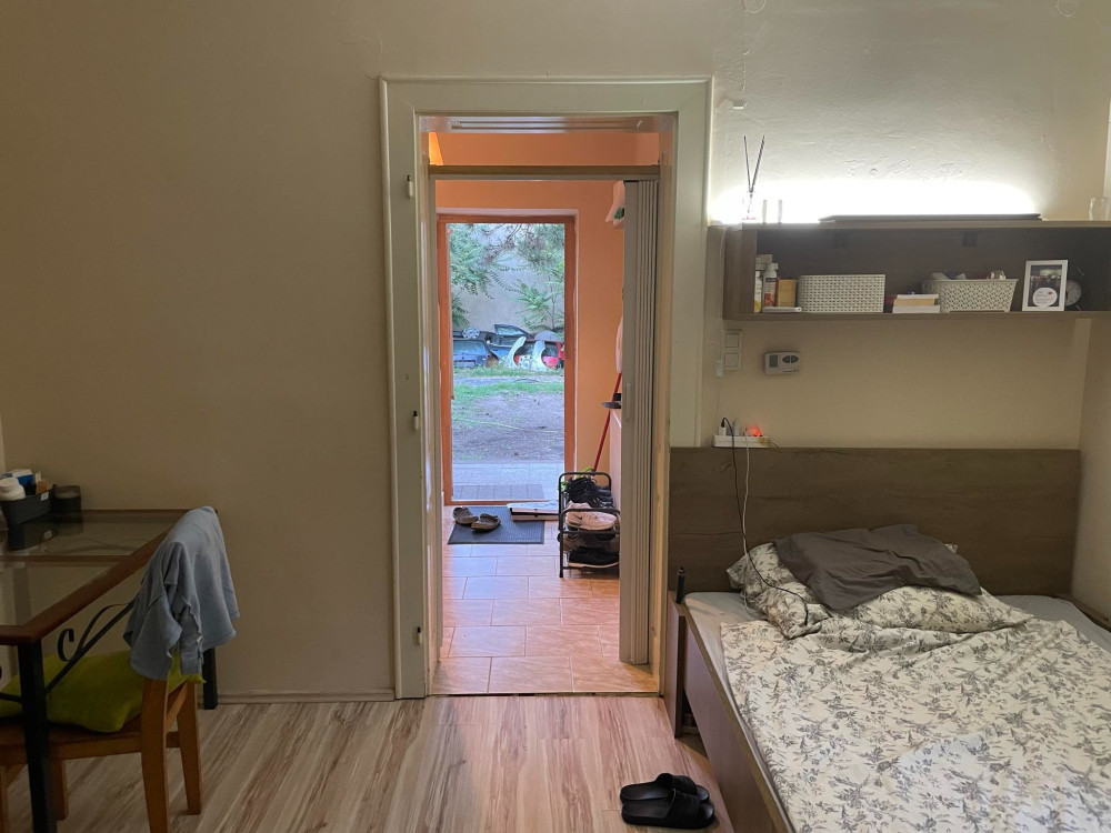

Egyébként a Hangfalak elhelyezéséfel kapcsolatban. Ezek a hangfalak első, és hátsó reflexes nyílással rendelkeznek, amit a gyártó ajánlja, ha nem tudjuk a faltól elhúzni akkor dugózzam le a hátsó reflex nyílást, ami egyébként sokat javít a hangzásán. Ha elhúzom a faltól akkor jelentősen csökkena mély és a magas, nekem túl halk, valojában pont azt érem el vele mintha lehalkítanáma zenét.

A szimmetriának vannak előnyei és hátrányai, nem kell feltétlenül ragaszkodni hozzá.Ashamedavah írta: ↑2024.06.03., hétf. 11:26Azért gondolkoztam a linkelt akusztika panelekre, mert azt még eltudnám képzelni a lakásban, vagy esetleg több szekrényt a falon, de nem tudom hogyan oldjam meg hogy ez szimmetrikus legyen. Okoz problémát hogyha a szoba egyik oldala jobban elnyeli a hangot mint a másik oldal, vagy mar az is jobb mint a semmi?
Az általad kiválasztott panel nem hangszigetelő, de némi elnyelést mutat, meg minimális diffúz hatása is van. Kétlem, hogy erre lenne szüksége annak a szobának.

Köszönöm a válaszokat! Én egyszer majd nagyon szeretnék egy tiszta hangképet, ugyanis nagyon érzékeny vagyok a hangokra, és kifejezetten jól érzem magam a hangok tisztaságától, és irányától. Ez a kis Lakás, egy nagyobb lakásból lett leválasztva, fel újítva. Egyszer szeretnèm majd összenyitni őket és egy szobát speciálisan erre a célra kialakítani. Sajnos nekem az ízlésem elég minimalista, szeretem a robosztus dolgokat, és a egyszerű, minimalista kialakítást, ami nehezen fér össze a minőségi zenehallgatással. Azért gondolkoztam a linkelt akusztika panelekre, mert azt még eltudnám képzelni a lakásban, vagy esetleg több szekrényt a falon, de nem tudom hogyan oldjam meg hogy ez szimmetrikus legyen. Okoz problémát hogyha a szoba egyik oldala jobban elnyeli a hangot mint a másik oldal, vagy mar az is jobb mint a semmi?

Talán meglepő, de részben egyetértek veled. A képek alapján én is úgy érzem, hogy itt a zenehallgatás nem a szokásos hifista szempontokat szolgálja, inkább egyfajta hangulati elemként van jelen, amivel természetesen semmi baj nincs, sőt... Sok hifistának vissza kellene ide találnia.
Nem feltétlenül neked írom, hiszen Te már valamennyire képben vagy, de egy szoba akusztikai rendezése, korrekciója nem csak a sweetspotos, szabályos elrendezésű zenehallgatást szolgálhatja, hanem a mindennapokat. Az én felkéréseimnek is nagy része irodáktól, intézményektől érkezik mostanában, még egy színházi sátor és egy templom is beesett a napokban.
Jól írjátok, a képekből sejthető szituációban szakbarbár lépés lenne, hogy telepakolnánk akusztikai panelekkel a falakat. Inkább egyfajta igényfelmérést kellene végezni, azaz mit szeretnénk ebben a szobában csinálni, mi a fontos, mik a korlátok, honnan hova akarunk eljutni. A magashangok nagyobb hangerőn történő bántó feldúsulása tipikus akusztikai hiba, de nem biztos, hogy ez a legnagyobb baj ebben a helyzetben. Szóval én sem erőltetném rá a szobára a szokásos hifis elvárásokat, inkább a komfort növelését céloznám meg, ami bútorokkal, textíliákkal, dísztárgyakkal, mütyürökkel, szerethető bizbaszokkal is kezelhető.
Amúgy is komoly felelősség manapság valakit beterelni a HiFi feneketlen bugyraiba, én már hajlamos vagyok inkább eltanácsolni az érdeklődőket. Bár ez ebben a topikban kissé offtopic hozzáállás.

Nos, a képek alapján nem meglepő, ha csattogó, harsány, zavaros a magastartomány, a csupasz falak, és padló miatt nem is számíthatsz másra. Nem kell mindjárt akusztikai panelek után szaladgálni, első körben az egyszerűbb megoldást kell keresni. A rendszer, a hangsugarzók elé tegyél egy szőnyeget, minél vastagabb annál jobb. A falak nagy sík felületét is meg kell törni, azokra tegyél könyvespolcot, képeket, stb, minél tagoltabb, változatosabb a felületre törekedj.
A másik, azt írod, hogy döngenek, dübörögnek a mélyhangok. Ennyire a falra tolt hangsugárzókkal ez nem is meglepő, a korrekt felállításhoz ennél sokkal távolabb kell lenniük a hátsó faltól. Még ha tetszik is a dübörgés, az akkor sem korrekt, mert ez is közrejátszik a zavaros hangkép kialakulásához.
Ha mindenképpen szeretnél akusztikai paneleket, akkor én javasolnék 1-1 darabod a hangsugárzók mögé, ami jelentősen tudja csökkenteni a visszaverődéseket.
Az teljesen mindegy, hogy egy hangsugárzó első, vagy hátsó reflexnyílású, ettől még ugyanúgy sugároz minden irányba, és a visszaverődések is kialakulnak. Ezek ellen védekezhetsz a hangsugárzók faltól való elhúzásával, és a mőgéjük helyezett panelekkel.
Aztán van egy másik út is, ha komolyan gondolod az akusztika rendbetételét, és hosszú távon tervezel a szobával, akkor igénybeveheted szakember segítségét, például Luxor Audio(Fapaci) fórumtársunkét. Ő ellátogat hozzád, helyszini méréseket végez, ezekből pontos választ tud adni, hogy mivel van probléma, és azon hogyan lehet hatékonyan segíteni.
Első körben mindenképpen a csupasz falakkal, és padlóval kezdjj valamit.

Szia! Ha profi akusztikával foglalkozó embert kérdezel meg, a válasz biztosan az lesz, hogy távolról, bemérés nélkül, találgatva nem lehet jó tanácsot adni. Értsd ez alatt, hogy kifejezetten akusztikai céllal, akusztikai elemet venni, elhelyezni, stb.
A bemérés alapú fejlesztésnek szerintem jelenleg ugyanakkor nincs értelme. Én valami átrendezéssel kezdeném, ha jól látom jelenleg még sweet spot sincs, azaz nincs a hangfalakkal szemben középen kialakított hallgatási pozició (persze oda lehet egy széket húzni). Most hol ülsz ha zenét hallgatsz? vagy hol ülnél? vagy ágyból hallgatod? Persze nem muszáj fanatikus hifistának lenni, tökéletesen középen ülve mozdulatlanul semmi mást nem csinálni zenehallgatás közben
Jelenleg rengeteg a csupasz, kemény felület, ezen is kellene javítani. Kifejezetten ezért drága akusztikai elemet venni nem jó megközelítés szerintem ... viszont fejleszthetnéd a szobát kényelmesebbre, otthonosabbra az akusztikai célokat is figyelembe véve. Pl... új zárt szekrényt ne tegyél be ha nem muszáj, de egy nagy polc, pláne megrakva különféle formájú, anyagú holmikkal, könyvekkel kifejezetten előnyös. Ahogy előttem is irták a szőnyeg is remek. De betehetnél 1-2 kisebb fotelt, széket, kis kanapét, stb. Ezeknél előny ha minél párnázottabbak. Amúgy a párna is tök jó, díszpárna... vagy plüss! nálunk pl a nappaliban egy 1 méteres plüssmaci ül a sarokban egy széken
Bár azt mondtam, hogy kifejezetten akusztikai elemet nem vennék, egy kivétel azért talán van ... ha mondjuk lakberendezési szempontból tennél képet a falra, akkor vannak olyan akusztikai panelek amik nyomtatott vászonképpel mögötte pedig hangszigetelő anyaggal készülnek, ez előnyös lehet. Ugyanakkor ha 20 ilyen képet veszel, az nem lesz hússzor jobb, nem kell túlzásba esni. Az ilyen kép elhelyezése pedig szinte biztosan az elsődleges visszaverődési pontokon működik legjobban.

Ne költs ilyenre, de azt jól érzed, hogy azt a sok csupasz felületet csillapítani kell. Telefonáld körbe a haverokat-családot, és kérj kölcsön minél több szőnyeget. Ha szabad a falat furkálni, akkor jusson belőle oda is.Ashamedavah írta: ↑2024.05.30., csüt. 20:01Még arra gondoltam, hogy hogy a hangfalak függőleges vonalába elé, és amerre néznek teszek ilyen hangszigetelő lambériát.

Sziasztok! Szeretnék a szoba akkusztikán javítani. Jelenleg egy 20nm2 szobám van amit szeretnék akkusztikailag egy picit rendbe rakni, a képeket majd csatolom. Ebben a szobában alszom, és töltöm a szabadidőm szóval helyem nem sok van. A kérdésem az lenne, hogy hova rakjak akusztika szivacsokat paneleket, és hol tudom ezeket olcsón beszerezni, amit nem nekem kell barkácsolni. A próblémám a hangzással pedig az, hogy ha hangosabban hallgatom a zenét akkor kezd keszekuszák lenni a magas hangok, [A mély is dübörög, de nekem ez tetszik.] mit tudnék a magas hangokall csinálni? A válaszokat előre is köszönöm!
