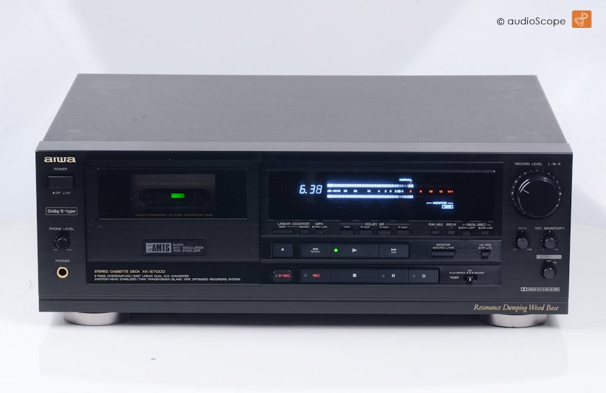

shany írta:
2024.11.16., szomb. 14:20
... Mondjuk hangminőségre jobban tetszett az Aiwa XK-S7000 akkoriban...vagy 20 éve. Ott kb. véget is ért a magnózás számomra....
Utánanézve, ezt az Aiwát 1992-ben gyártották, akkoriban vehettem én is...inkább 30 éve történt ez :D
Bár az Aiwa mindig is inkább a "népmagnó", mint igazi elit márka volt, azért talán egy videó elférhet ebben a topikban is róla:
