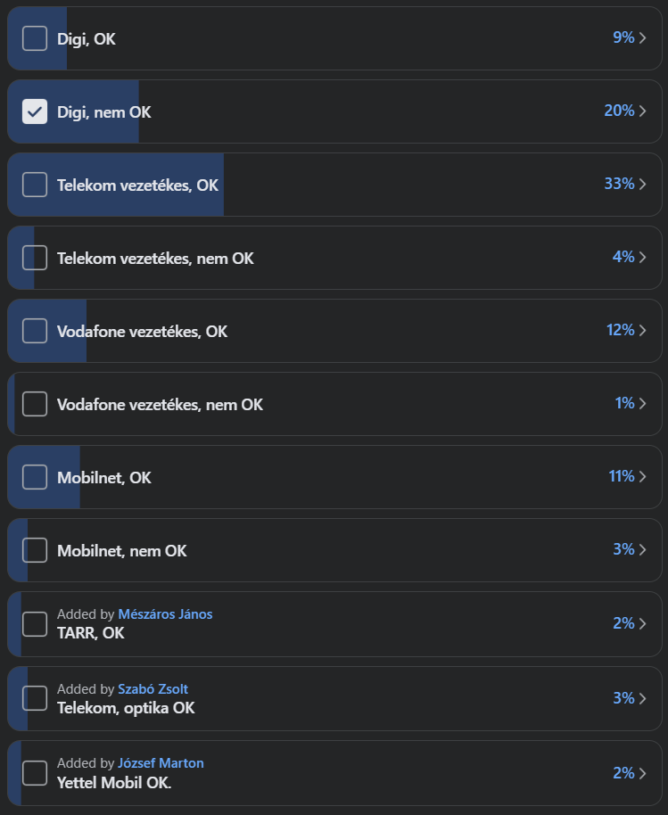

Pár random apróság a tidal vs digi témakörben. Egyrészt a fb poll beszédes: a digiseknél amikor utoljára néztem, 11-en nem tapasztaltak hibát, 33-an igen, míg az összes többi szolgáltatónál 87 embernél működik a szolgáltatás, 12-nél vannak hibák. Másrészt többen megerősítették, hogy napszaktól függ az elérhetőség: délelőtt többeknél ment a tidal rendesen, délután kezdődtek a problémák.
A tidal desktop app logjai alapján a fájlokat a program a sp-pr-fa.audio.tidal.com oldalról tölti le. Ennek a traceroute-ja a következő volt délelőtt, amikor rendben ment a szolgáltatás:

Ahogy látható, időben gyökeresen más a két lekérés eredménye: délelőtt 22ms, délután 279ms. Utóbbi botrány. Másrészt az is látható, hogy délelőtt a 157.52.127.206 szerver volt az utolsó-előtti állomás; ezt délután már pingelni sem lehetett, nem volt elérhető (most sem az).
És még egy: lefuttattam a traceroute-ot a telefonomról is, digis wifin és telekom 5G-n is. Eleve más IP-t fordítanak ugyanannak a címnek, ami szegényes hálózati ismereteim alapján DNS hiba lehet (kipróbáltam több DNS szervert is, sem a cloudfare, sem a google, sem a digis hálózati default DNS nem hozott változást), másrészt a ~300ms körüli, digis tracert helyett a telekomnál ugyanez ~30-40ms. Ég és föld. Szóval valami van a diginél (is). Írtam az ügyfélszolgálatnak, várom a választ. Szerintem le fognak rázni.

Valahogy mégis úgy látszik ez alapján a poll alapján, hogy a digisek lényegesen nagyobb arányban szívnak, mint a többiek:
