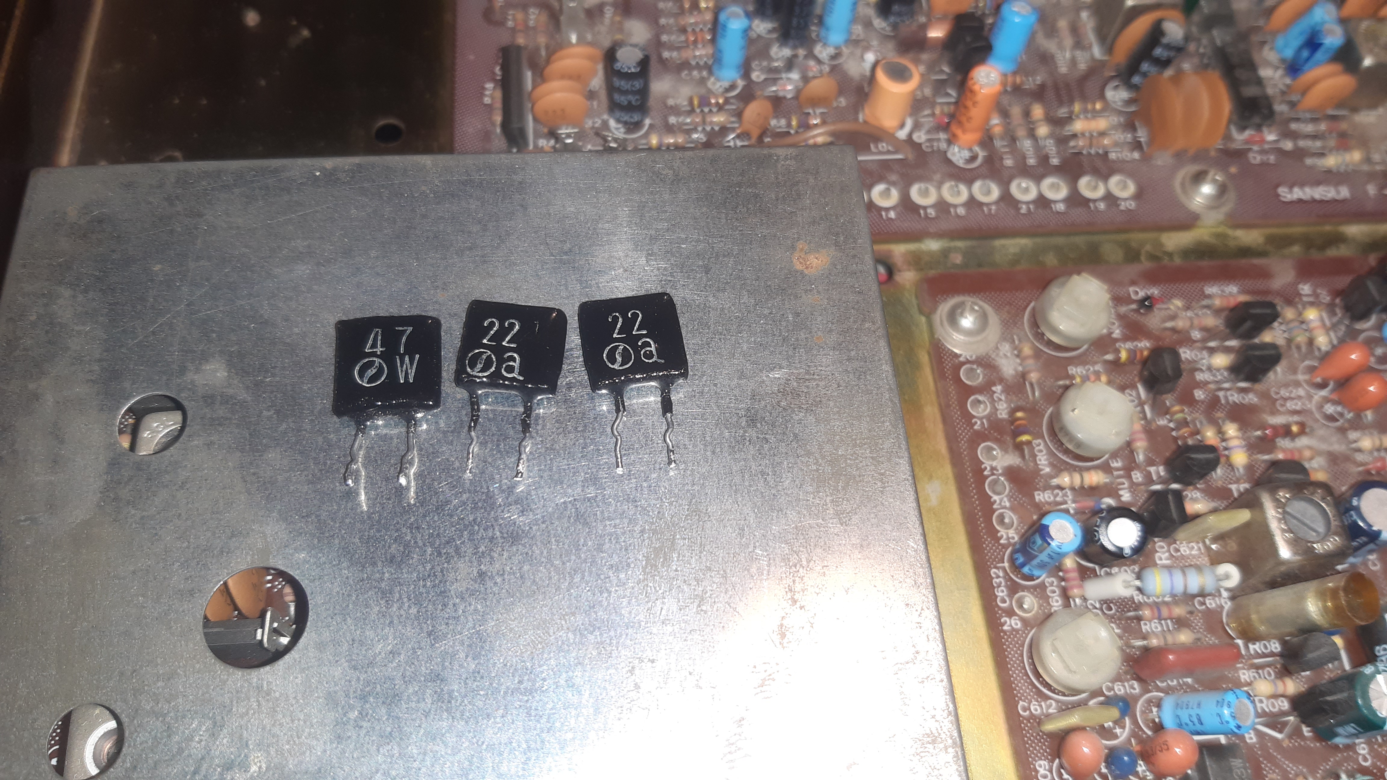

A húsvéti nyuszika hozta ezt a zászlóvívő Sansui TU-X1 tunert, mindössze 2 napba tellett mire mindent működő állapotba hoztam :smile53:
Többek között az extrém felépìtésű PLL AM rész (külső adapterrel sztereót is tud) adta meg magát - a csillám kondenzátor szakadt meg a VCO áramkörében :smile51:
TJ.
Sansui TU-X1 AM FM stereo tuner.jpg (3.32 MiB) Megtekintve 2304 alkalommal
Sansui TU-X1 bad AM VCO capacitor.jpg (3.35 MiB) Megtekintve 2304 alkalommal
