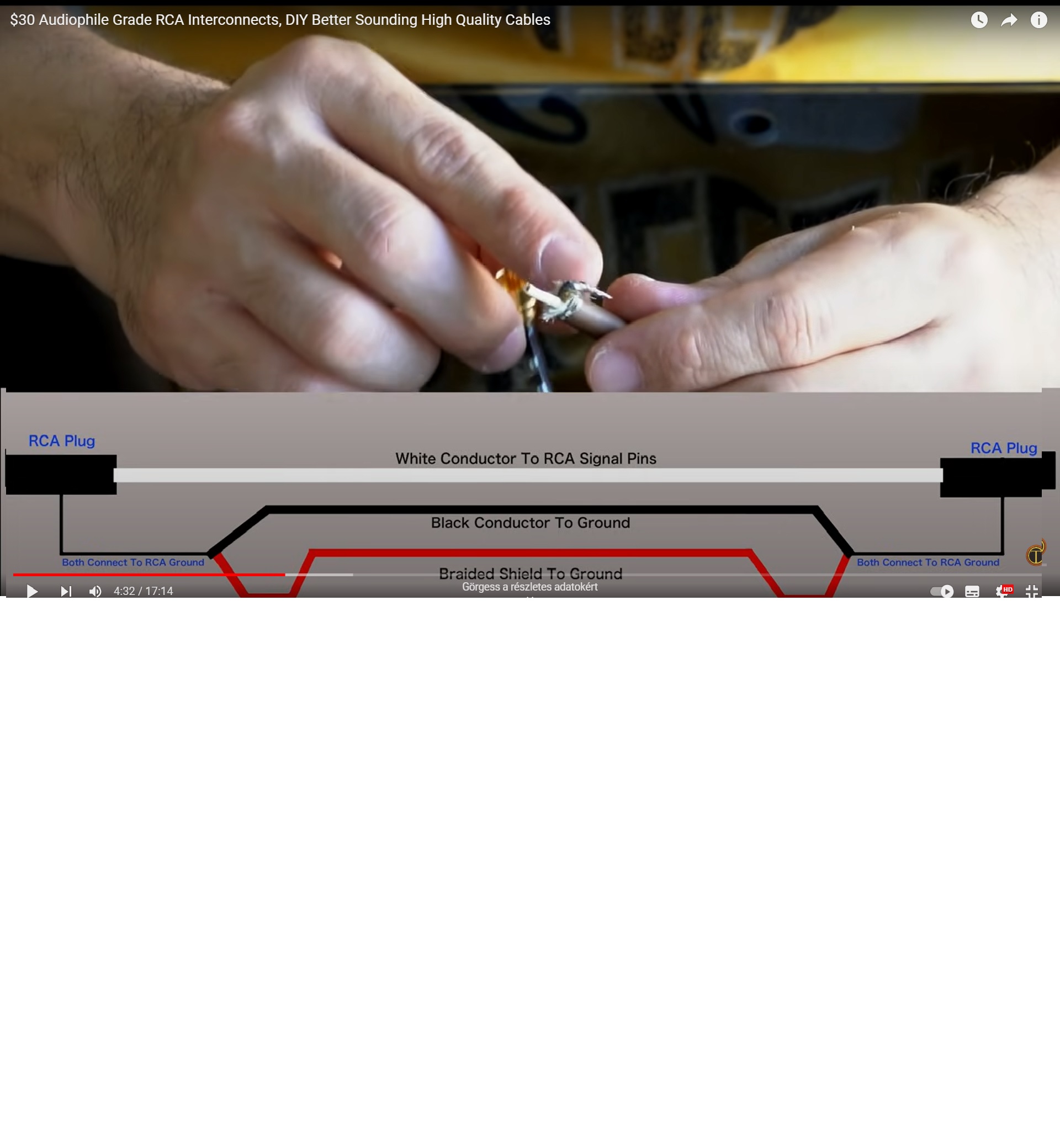

Ha utólag árnyékolok egy kábelt, az árnyékoló harisnyát hogy kell bekötni ?
Köszi.
Miért kell utólag árnyékolni ? Kerülném. Minden esetben, ahol nem okoz gondot a hiánya.

Rock60 írta:
2023.02.27., hétf. 10:36
Egy kis kitérő :
Ahol megfelel a rendszerben valahol árnyékolás nélküli kábel is, ott az árnyékolás okozhat hátrányt, vagy annak csak előnye lehet ?
Köszi.
"Ahol megfelel a rendszerben valahol árnyékolás nélküli kábel is, ott az árnyékolás okozhat hátrányt" ??
Ha megfelel akkor az árnyékolás minek is? Próba cseresznye az persze más szempont.
Az árnyékolást mindig egy oldalon kötjük be, persze csak akkor, ha az nem GND jel/áram összekötő. Azon az oldalon érdemes bekötni, ami áramút szerint közelebb esik a konnektor PE érintkezőhöz, nagy teljesítményű eszközhöz, ami legtöbb esetben PE-földelt is. Más eset az, amikor a rendszer sehol nem kapcsolódik PE-földeléshez, kettős szigetelésű. Az árnyékolás ekkor is működik hatékonysága kisebb, mint amikor PE-vel galvanikus kapcsolatú. Viszont az árnyékolás sem patyolat tiszta valami, bizony azon mászkálnak kapacitív/induktív felszedett szivárgó áramok, sőt még áramhurok is kialakulhat benne, mert sok mindenhez kapcsolódik. De még akkor is képes RF zajt felvenni, ha minden PE vezető tiszta csillagpontos. Ekkor egy hangolatlan, talaj felé földelt antennaként működik. Tessék kipróbálni KH-on rádió antenna kábelét-antennáját hozzá érinteni.
Egy kis kitérő :
Köszi.
Szerintem nem fog hátrányt okozni, az árnyékoló harisnyát általában az induló oldalon szokták bekötni, a föld vezetékkel közösítve. (Ha jól emlékszem ezt szokták a "van den Hul féle" bekötési módozatnak nevezni).
Rock60
Hozzászólások: 4970
Értékelés: 1380
Re: Kábelezzünk
Hozzászólás Szerző: Rock60 »
Egy kis kitérő :

Elő- végfok közé nem feltétlenül szükséges az árnyékolt összekötés, az árnyékolást leginkább a phono vonalon kell megoldani, én a First kábelt MC hangszedő bekötéséhez használtam, kiválóan teljesített itt is.
HunLaca96
Hozzászólások: 141
Csatlakozott: 2021.06.23., szer. 17:53
Értékelés: 40
Re: van den Hul The First
Hozzászólás Szerző: HunLaca96 »
Üdv mindenkinek. Ez egy jó szénkábel, de köztudott hogy elő-végfok közé nem ajánlott, ugyanis ez egy árnyékolatlan kábel. A gyártó hivatalosan is megerősítette anno és én is így tapasztaltam. Elő-végfok közé inkább a Second való, mint ez. Digitnek valamint Dac után tökéletesen lehet használni. A hangja amennyiben eredeti a kábel, a végtelenségig nyugodt, talán a szénszálakra jellemző módon nyilvánul meg. A Second ami még tudja ezt a hangot. Személyes kedvencek. Üdv. Laci
