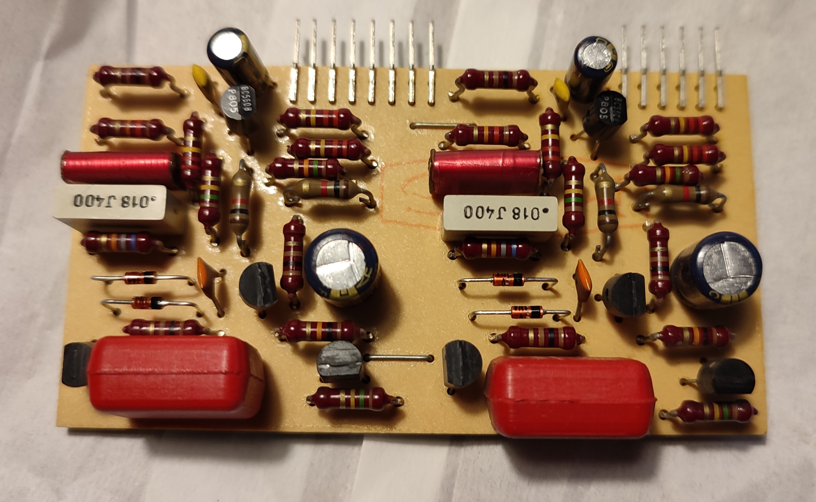

Egyébként életveszély a panel forrasztása. Nálam is egy helyen feljött, 300 fokra volt állítva a páka.
Ha közvetlen a pilács alá raktam és a nagyitós szemüveggel néztem, miközben mozgattam a másik oldalon az alkatrészt, úgy látható volt, hogy már mozog a fóliakarika. De még nem szakadt le a bevezetésről. Nem piszkáltam tovább.
Holnap megnézem az Input panelt, ugyan így mozgatózva, nem gyötröm. Aztán tovább bontom az erősítőt. Ez még csak az előhang lehet. Sz@r meló lesz, de nem baj. Téli hobbinak jó. Tavaszra hátha működni fog :)

Milyen hasznos a vintage hifinél a kondi csere, plána ha olyan szar a panel, hogy 30-40 év után leválik a fólia
Ez az input panel forrasz oldala. Ahogy nézem a netes képeket, másnál is barnálik több helyen. Ne is lássa az ember, hogy mi van alatta.

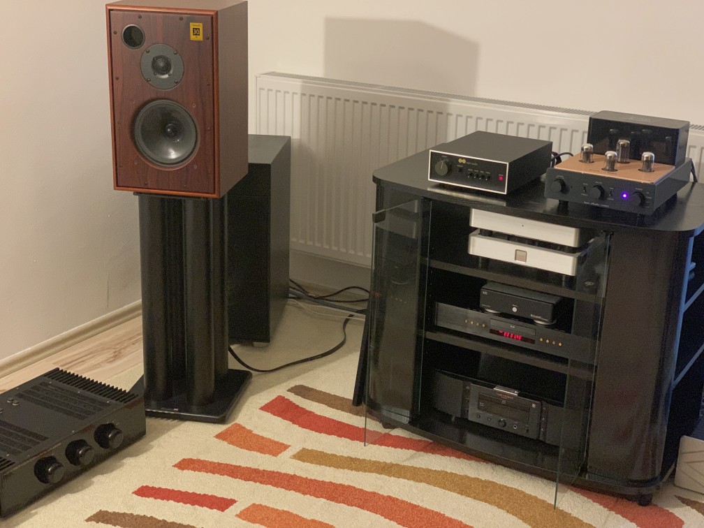

Aktuális agymenésem, amint azt az alábbi kép illusztrálja, hogy a Nait integrált erősítőt fullba hajtom csöves előfokkal. A Nait a Tuner bemenetéről hajtva, 12 óránál álló hangerőszabályzóval egy 15dB csillapítást tartalmazó Flashback DIN->RCA kábellel összekötve. Nyilván csal, de egyelőre imádom, mintha mindenki sokkal motiváltabb lenne a megszokottnál, legyen szó Petr Skalkáról a Café Zimmermannal Carl Philip Emanuel Bach csellóversenyt játszva, az Esbjörn Svensson Trióról, de leginkább Charlie Haden és Jim Hall koncertfelvételéről. A basszus telt, de a némiképp elcsépelt angolszász audiofil közhellyel élve, feszes, mintha egy pennyn le tudna fékezni vagy belendülni.
Valaki próbálkozott már ilyesmivel?
