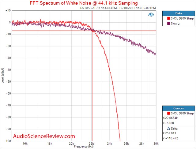

Re: DAC-olás
Hozzászólás Szerző: fülelek »
Tessék szíves lenni megnézni a koordináták méretezését, mind függőleges, mind vízszintes irányban elég jelentősen eltér a két mérés, semmi sem arányos, nem tudom, ezt hogy sikerült... az viszont látszik, hogy bár 25kHz-en 10dB-lel kisebb a csillapítás mértéke, mint a gyári adatlapon, viszont -100dB-nél nem áll meg, mint a Toppingnál. Ezt szerettem volna hangsúlyozni, nem a meredekség mértékét, hanem a maradék nagyfrekis zaj igen alacsony szintjét, csak rosszul fogalmaztam.
Az ADAU1701-nél vagy a CS42548-nál (ezeket használja a minidsp) mindenesetre lényegesen jobb. :smile29:

Ha megnézted volna az adatlapját és összevetetted volna más dac csipekkel, akkor nem kérdezted volna meg, hogy mihez képest, mert egyértelmű, hogy a többi minőségi dac csiphez képest. De egyszerűbb a félkövér kekeckedés.
Igaz, valóban megnézhettem volna, viszont nem volt kekeckedési szándék a kérdésemben. De a gyári adatlapok helyett nézzük inkább az említett két DAC (D300 vs D30Pro) mérését a szűrési meredekségekről.
A D300 szűrése (24kHz-nél -40dB) egyáltalán nem meredekebb a D30Pro-énál (24kHz-nél -95dB), sőt sokkal lankásabb, ez bőven az átlag alatti meredekség, ha más sharp szűrőátvitelekkel vetjük össze.
A kérdéseidre nem tudok válaszolni, csupán az volt furcsa, hogy úgy ámblokk írtad a meredekebb szűrést, ami mint láthatjuk, nem is biztos, hogy igaz. Ettől még nyilván lehet nagyon jó készülék a D300.
