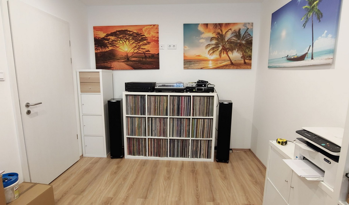

Mennyezet még képlékeny. Sok panel kéne, de asszony tényező miatt csak módjával lesz, úgy néz ki.
Kezdd beoltani az asszonyt a "kazettás álmennyezet" irányába! Keresztirányú álgerendák (nekem nagyon bejött mérésre is), és a gerendák közé egy-egy "kazettába" panel...akár képes panel is. A gerendákba/közé hülye kis ledes világítást is tehetsz. Imádni fogja....Te is... a rendszer hangját.
Véleményem szerint amíg a dobozok ilyen formában vannak elhelyezve,csinálhat bármit sosem lesz jó.Egy pár felesleges kör után befogja látni. Igaz sokba fog kerülni ez a kis játék.

Rühellem az álmennyezeti, ahogy a gipszkartont is szóval ilyen megoldás nem lesz.
Kerek mennyezeti panelekről van szó. 50cm-es átmérővel, színes kivitel. 8-10db, amit most asszony mond, hogy még belefér. Az ideális 20-25 körül lenne.
De mivel egyesével vehető később is, így nem kizárt, hogy majd nőni fog szép lassan a darabszám... :rolleyes:
Hangfal mögé valami pofásabb basszus csapda is jó lenne. Kérdés, hogy van e szub basszus kivitelű? Meg van e értelme? A bal oldali az igazi kiemelő doboz, így oda kellene valami komolyabb cucc, és mivel sarok, így talán valami "rondább", de hatásosabb is eltérne ott.
Basszus nyelőnek nem ismérve, hogy hangsugárzó közelében legyen. Az a helység bármelyik sarkában, hármas sarok (padló-plafon) még hatékonyabb. A legjobb ha sarokban padlótól-plafonig ér. A hangsugárzó közelében a diffúzorokat kell jól pozicionálni. Nálad az a sarok mégis adja magát, teljes magasságú négyzetes basszus nyelő oszlop legyen. Pofás? ha kidekorálod valamivel. Ha csak basszus tartományban, nem szélessávban akarod, akkor membrán borítású a jobb. De, egy basszusnyelő oszlop csekély hatású, abból is több kell, kellene, többi sarokban is.
Személy szerint én nem preferálom a nagyon sok helyen látható plafonról lógaott, 5-30cm panel feletti légréssel panelokat. Az ok nálam az, hogy az lényegében takaríthatatlan, vagy nagy macera fölötte porszívózni, leszerelni a panelokat takarításkor. Takarítás nélkül por, pókháló, poloska, háziporatka stb, stb meleg ágya, mert a szoba fent mindig melegebb.

Elkészültek az akusztikus panelek hátra.
Csütörtökön elhozom, hétvégén felrakom.
Nagyon kíváncsi leszek, ez mit dob majd a hangzáson.
Függöny már van, az esetben semmi változást nem hallottam, bár vékony, fényáteresztő.
Polcok is 1-2 hét max most már.
