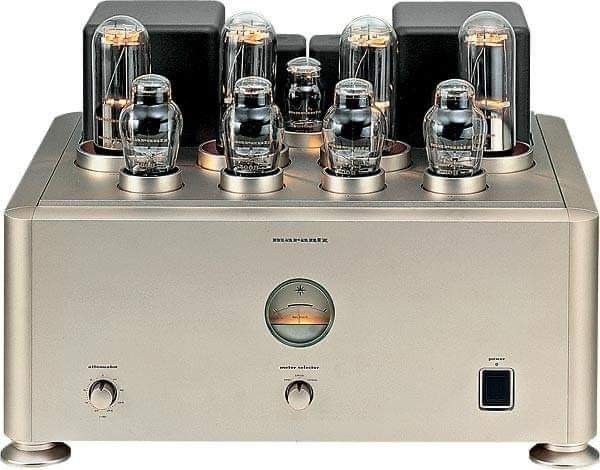

Alex_Aston ha már Marantz akkor egy ilyet célozz meg :D (Project T1) Erre én is kíváncsi lennék.
http://www.thevintageknob.org/marantz-Project_T1.html
Hm. gondolkodik.gif Végül is illik a formaterv a mostanihoz... :D
A hangja gondolom olyan, hogy nemigen lehet belekötni. Kivéve esetleg Süti fórum társat ;)
Az ára meg felteszem többször annyi, mint a PM10 újkori értéke...
Elég nehéz belekötni:
https://theaudiofeast.com/blog/marantz- ... ifier-1995
Kizárólag DHT-t használó, trafós csatolású, nonfb PP csöves. Az építési minőség pedig kb valahol fenn van a szaturnuszon.
Ebbe nem lehet belekötni.
Ezt lementem, mert történelmi pillanat :fekverohog:
És hozzáértő ember nem tud ilyet építeni fele költségen?

És még hifi létére befektetésnek sem rossz. Az Audiomarkt-on tavaly 40.000 Euróért volt egy eladó.

Hát ebbe tényleg nehéz. A kapcsolástechnika sem mindennapi, push/pull 300B elő és meghajtó fokozat, 845 PP végfok, 845 csöves egyenirányítás a tápban, mindenhol trafós csatolás, sehol egy csatolókondi, legfeljebb csak hidegítő. És még stílusosan is néz ki, mondjuk 25ezer dollárért ez már elvárható. Egy csőkészlet csere is egy vagyonba kerülhet. Nem vagyok Marantz hívő, de ez kellene.
