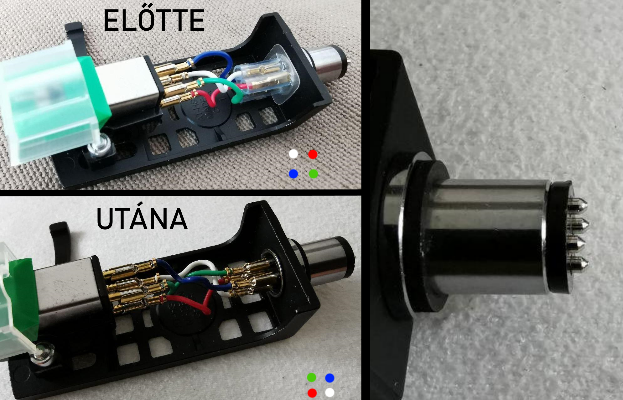

Átkebelezéssel kezdtem, mert szinte minden internetes oldalon másképp ábrázolták a shellbe való bekötést, mint ahogy nekem volt. Készítettem egy képet, amin feltüntettem az előtte-után állapotot, illetve pöttyökkel ábrázoltam az adott nézetben való shellbe csatlakozásokat.
1. Ehhez le kellett szednem az 'előtte' képen látható műanyag burkolatot, ami el is repedt, így nem raktam vissza (nem is igazán értem, mi célt szolgál?).
2. Ezt követően lehúztam a kábeleket a shell csatlakozójáról, amik meglepően könnyen lecsúsztak, így lehet, hogy ez is közrejátszott a problémában.
3. Összehasonlítottam az 4 érintkezőt a lemezjátszómhoz tartozó gyári shell érintkezőivel (=tű=pin?). Már az AT shell megvételekor furcsálltam, hogy az egyik érintkező jobban ki van csúszva a többinél (az előtte képen egy kicsit látszik), a gyári shellben pedig ezek azonos hosszban lógnak ki, így visszatoltam, hogy azonos hosszúságban lógjanak ki (jobb szélső képen látható).
4. Végül a kábelezést a neten található leírásoknak megfelelően megcsináltam (utána kép).
5. Siker. :)
A hadművelet közben pedig arra is rájöttem, hogy a lemezjátszóm karjában a shell csatlakozásánál a tűk rugósak, ezt eddig nem tudtam (épp azért néztem meg, hogy a túllógó érintkező nem tett-e kárt).
Meglehet, hogy az érintkezéssel volt valami apró gond, ami az újrakábelezés következtében megoldódott. Nem tudom. De most már nagyon szépen szólnak a lemezek (az én fülemnek mindenképp(: ), és nincs az ütemes sercegés, szóval megoldottnak tekintem a dolgot.
5. Siker. :)

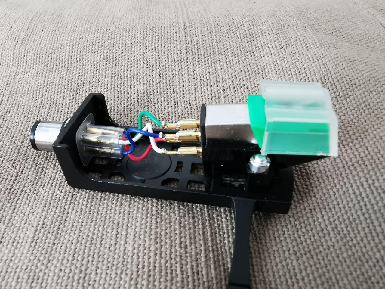

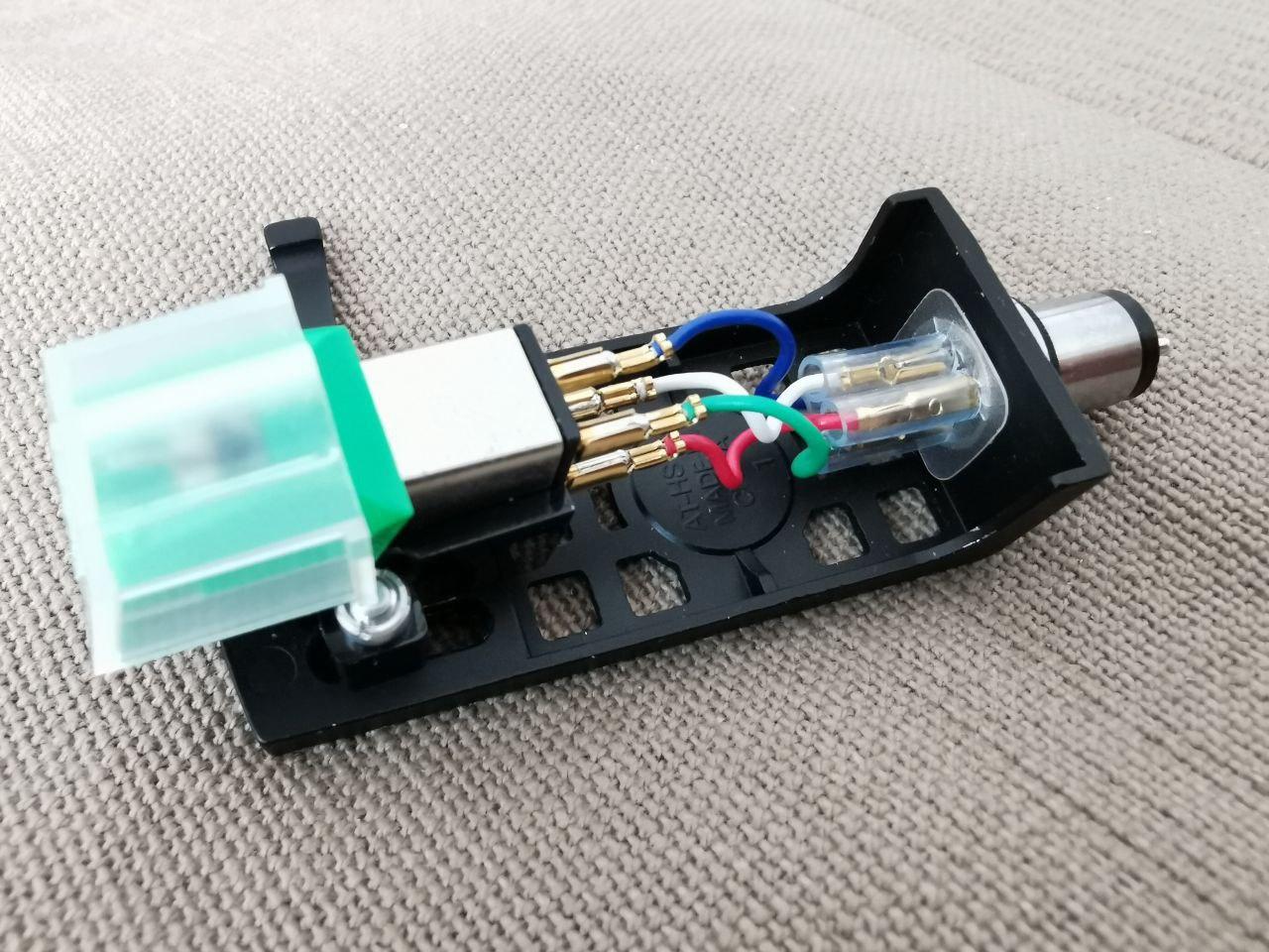

Kezdő lemezjátszós vagyok, nemrég szereztem be egy AT95E hangszedőt. Rögtön fellépett egy probléma vele, miszerint lemezjátszás közben a bal csatorna úgymond ütemesen serceg. Ez a hang akkor is jelen van, amikor a tű nem érinti a lemezt, csak a forgó tányér felett van. Amikor a tányér nem forog, nincs sercegés. Illetve a régebbi (Hitachi MT-30) hangszedőm semmi hasonlót nem produkál, szóval erre gyanakszom. Az AT95E hangszedőt és a hozzá tartozó shellt (gyárilag kábelezett(?)) külön vásároltam, a kábeleit én kötöttem össze, viszont a probléma fennállása miatt jobban utánanéztem a kábelezésnek, és a neten található leírások alapján rosszul van bekötve a shellbe. A sercegést okát a rossz kábelezésben látom így kezdőként, de nem vagyok benne biztos.
A hangszedőd teljesen jól van bekábelezve. Ha rosszul lenne bekábelezve, sercegést akkor sem okozna, csak furcsán szólna, pl. megcserélődne a két csatorna.
Ahogy leírod a sercegést, hogy csak az egyik csatornán jelentkezik, és csak akkor, amikor forog a tányér, ráadásul ütemesen, az számomra árnyékolási problémát mutat: a jelútban valami felszedi valaminek (feltehetően a lemezjátszó saját motorjának) a zavarjeleit.
Ha másik hangszedővel nem csinálja, akkor az árnyékolási probléma nem a karcsőben van (ami elég nagy szerencse), hanem még előtte. Stabilan rögzül a shell a karcsőben? Első lépésként alaposan megtisztítanám a shell csatlakozóit - abból még baj soha nem volt, esetleg a bal csatorna saruit is (fehér és kék).
Ha ez nem segít, előfordulhat, hogy a hangszedő belsejében sérült meg valami.
Ha a közelben laksz (Dél-Budapest) ránézek, adott esetben még egy AT95 motort (hangszedőtestet, tű nélkül) is tudok adni (ingyen).
Szeretnék tanácsot kérni, hogy mit lehet ezzel kezdeni, illetve mi a megoldás a problémára. Csatolok képet a hangszedő és shell egybekötéséről.
Pár alap dolog:
bal csatorna meleg pont: fehér
bal csatorna testpont: kék
jobb csatorna meleg pont: piros
jobb csatorna testpont: zöld
A barázda belső fala a bal csatorna a külső a jobb csatorna.
A fotóidon pont a lényeg nem látszik a hangszedő hátulja ami megszabja a bekötést, jellemzően szín pöttyökkel jelölik.
Ha ez rendben akkor ellenőrizni kell, hogy a kar shell nélkül és a lemezjátszó kimenete (RCA?) hogyan van bekötve. Ehhez használhatsz egy multimétert szakadást (csipogó), vagy ellenállást mérsz. Értelem szerűen a fentiekben leírtak szerint, meleg pont a közepe, ezeket jegyezd fel és össze kell vetni a shell kimeneti oldalával, hogy egyezik-e. Ha nem akkor a shell kimeneti oldalán megcseréled a kábeleket a rajzod/mérésed alapján.

Nekem úgy tűnik a kék-piros és a zöld-fehér vezetékeket kellene cserélni egymással. De mérés lenne a legbiztosabb.
A csatlakozásokat nézd meg stabilak-e. Ahol a shell csatlakozik a karhoz tiszta-e. Kb otthon ennyi......
