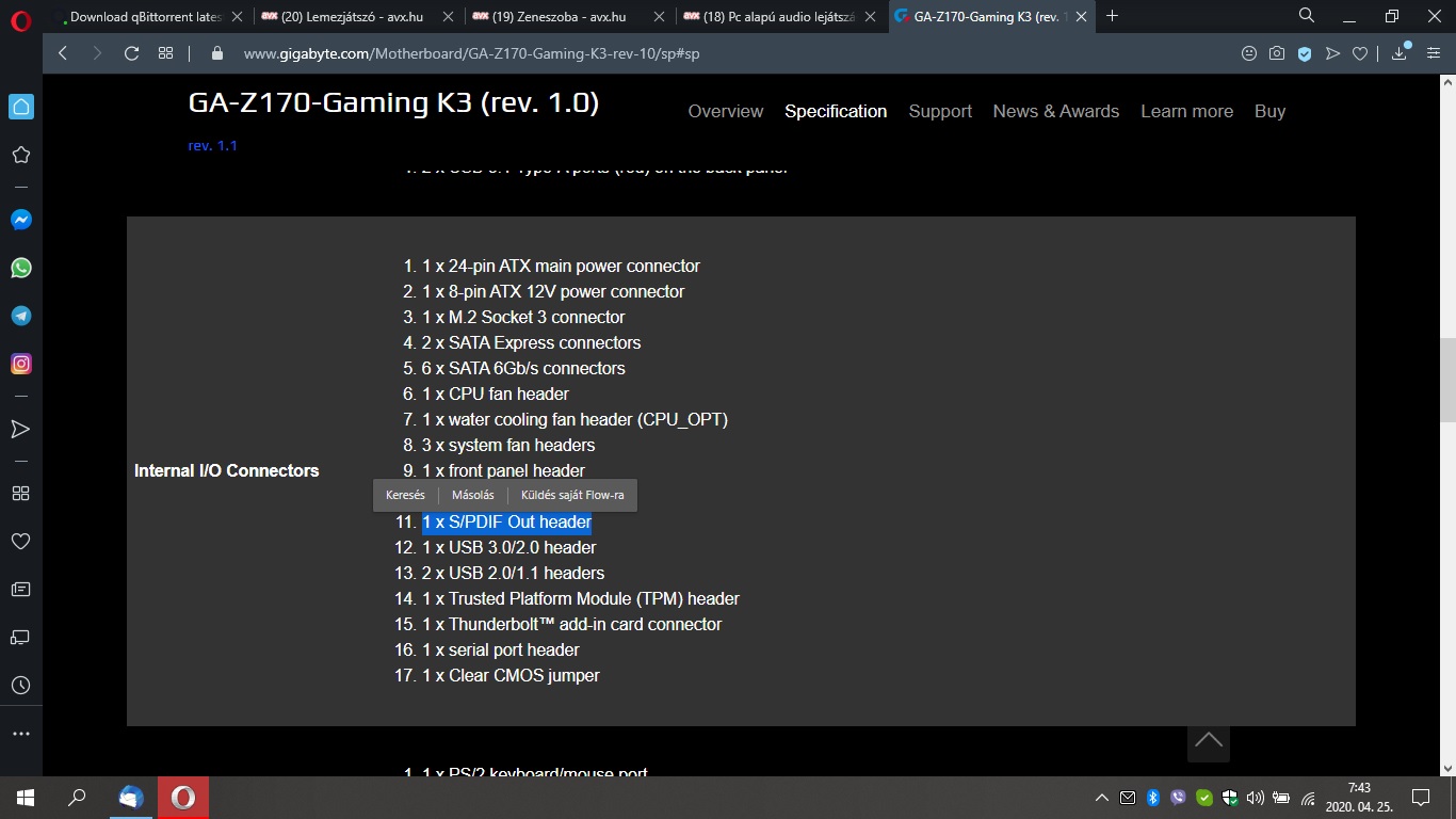

Aztaaaaa, nagyon köszönöm. Én is néztem, hogy az alaplapból kivehetnék optikai kimenetet, de nem tudtam, hogy létezik ilyen kis kütyü.Big írta: ↑2020.04.25., szomb. 08:23Egyetértek ZolaBA-val, de javasolnék egy másik lehetőséget is, ha a DAC vásárlás mellett döntesz. S/PDIF kimenetet is tudsz rá "varázsolni" hangkártya vásárlás nélkül, mert az alaplapodon van S/PDIF header (kép) csatlakozási lehetőség. Csak egy kimeneti panel kell hozzá (kép) és már is lesz optikai illetve koax kimeneted amin a digitális jelet tudod vezetni a DAC-ba. Így nem a beépített hangkártya dolgozza fel az audió jelet, hanem a DAC. Vagy kiküldöd USB-n, ha van USB bemet a DAC-on.
Amíg megérkezik ez a cucc ebayról, akkor csak annyi, hogy veszek egy jobb minőségű kisjack - RCA kábelt, és ezzel kötöm össze a sztereó erősítőmet, és máris FLAC-ba fogom hallani a zenét, az addigi mp3 minőséghez képest? Milyen szoftverrel kell lejátszanom a FLAC-ot? Winamppal?

2.0/sztereó (analóg) jelet kell kimenetnek beállítanod és akkor a zöld jack-ből egy 3,5"-jack másik végén vélhetően 2 RCA kábel kell hozzá az összekötéshez. De nézd meg az erősítő hátoldalát, ha kell segítség tegyél be fotót vagy a típust írd meg.
Átmegy-e a FLAC minőség? Igen. Viszont a hangminőség összetett dolog, értelem szerűen jobb elemekkel jobb minőség érhető el. Ugyanakkor hiába jobb egy elem ha a többi nem hagyja kibontakozni, tehát a fejlesztés összetett játék.
és akkor innen szubjektív javaslatok:
Ha nem csak az a cél, hogy megszólaljon, akkor javaslom kezdésnek ne az 500Ft-os hama kábelt vedd meg, mert az vélhetően az erősítőd és az alaplapod szintje alatt van, de a túl drágának sincs értelme amíg a hangkártyára ill. külső DAC-ra nem költesz.
Ha pár ezerből úsznád meg akkor egy legszarabbnál picit jobb hama gold vagy hasonló kábel kéne.
Ha pár tízezerből akkor érdemes hangkártyát ill. DAC-ot is nézni, kb. új áron 12eFt-tól vannak olyasmik (Soundblaster kártya, behringer dac, stb.) amik biztosan jobbak az alaplapi cuccnál.

Nagyon kezdő kérdés lesz, előre is bocsánat.
Van egy régi analóg sztereó erősítőm, viszont szeretnék a PC-ről zenét hallgatni rajta keresztül. Lehetőleg Flac-ot és nem mp3at.
Hogy tudom a legolcsóbban és a legveszteségmentesebben átvinni a hangot?
Hangkártyám sajnos nincs pc-be, az alapba van viszont integrált jack. Az alaplapom Gigabyte z170 gaming k3. A jack-en át tud menni a FLAC minőségű hang?
