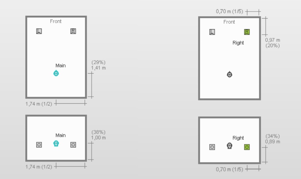

Asebesteny.
"Ha van lehetőséged, tedd a következő pozícióba a dobozokat és mérd meg úgy is."
Amikor megláttam a 97 cm-t a rajzon egyből beugrott a sok sok kb. 5-7 évvel ezelőtti próbálkozásom. Az 1/5-ös elhelyezés meg a 0,38%-os szabály.
Anno Fülelek sokat segített nekem ebben a témában amit ezúton is köszönök neki! Természetesen mindenki másnak köszönöm a segítséget.
Akkor meg is hallgattam abban pozícióban jól is szólt határozottan emlékszem rá. De a szoba ajtó közel van a sarokhoz emiatt nem tudom folyamatosan ott tartani a dobozokat. Akkor még nem volt mivel megmérni, de majd most megmérem és remélem a mérés igazolni fogja a jobb az egyenletesebb frekvencia átvitelt. Hangnyomás görbe. Ami remélem egyenesebb lesz! :D :smile29:
OFF:
Mivel nekem nem ez a fő hobbim illetve már nem is hobbi sőt igazából szerintem (magánvélemény!!!!) nem is lehet hobbinak tekinteni a zene hallgatást. Inkább a számunkra elérhető eszközökkel próbáljuk a lehető legjobb illetve a nekünk tetsző hangzást kialakítani.
Mindenhez fel kell nőni. Értem én ezt arra, hogy már jó pár évvel ezelőtt megmértem a szobámat, de nem tettem szinte semmit a jobb szoba akusztikáért. Annyit csak , hogy tologattam a dobozokat, tettem le szőnyeget, zene hallgatáskor nagy párnát tettem a radiátor elé, hullámosra behúztam a függönyt, stb de ami igazán sokat javított volna a panelek azok nem lettek beszerezve. Lehet, hogy az én érdeklődésem nem volt elégséges ehhez illetve nem volt a látókörömben elérhető árú szoba akusztikát javító panelek. A készítéshez meg nem voltam elég motivált.
De most rendeltem egyenlőre kettő panelt a dobozok mögé és ha meg leszek elégedve a kinézettel és a minőséggel akkor rendelem az oldalfalra valóakat is. Szándékosan nem írok gyártót, de itt a fórumon is jelen van.
Szóval nem szabad halogatni a dolgokat.

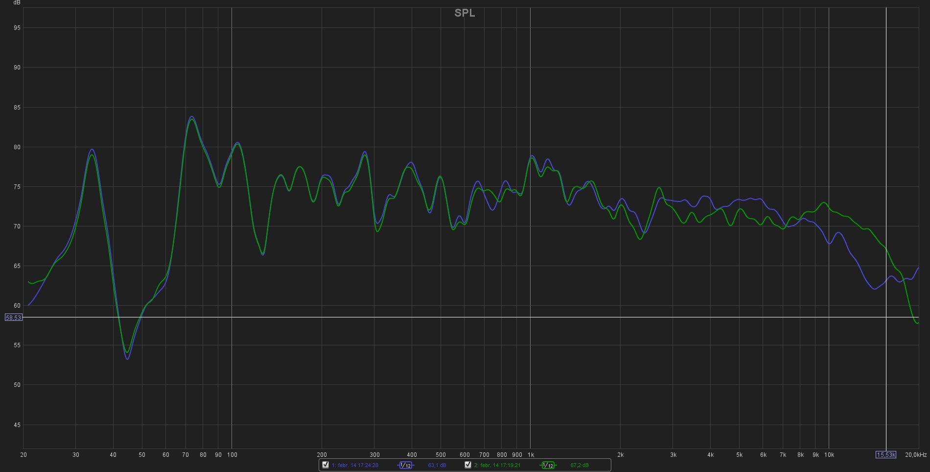

Ma megtörtént a két mikrofon összehasonlítása. A Superlux ECM-999 és a ERTR3-mas már nem kapható kis elemmel táplált mikrofon előerősítő kittel és ahhoz egy Panasonic Wm-61A mikrofon kapszula.
A Panasonic mikrofonról tudtam, hogy jó igazából a kis ERTR3-mas előerősítő frekvencia menetét nem tudtam megmérni részben ezért is készült ez a próba.
A hangkártya egy külső usb-s Behringer UMC22 volt.
A hangkártya loopban megmérve használom hozzá a kalibrációs filet.
A mikrofonokhoz is használtam a netem fellelhetőeket.
Tudom, hogy egyedi kellene minden mikrofonhoz.
Ahogy fülelek is írta anno, hogy ezek a kapszulák 8 KHz-ig elég egyformák azt igazolja ez a mérés is. Sok ilyen összehasonlítás található a neten.
A diagrammról: mindenki döntse el magában, hogy hobbi szintnél számít-e az a 5-7 Db-el eltérés a 8 KHz feletti tartományban ahol egyébként is tudjuk, hogy ezek a mikrofonok 8 és 20 KHz között produkálják a legnagyobb eltérést a lineáristól.
Amint látszik a szoba meg a hangzás ugyan olyan rossz mind a kettő mikrofonnal mérve. :rolleyes: :D :smile30:
Szóval most már a szoba akusztikát kell amennyire itt lehet rendbe rakni.
A zöld az ECM-999 a kék a Panasonic WM-61A
Amúgy nem gondoltam, hogy az alsó frekvenciákban ennyire egyforma lesz a két görbe. Ezen meglepődtem.
(A két grafikon egymásra van csúsztatva a jobb összehasonlíthatóság miatt.)
ERTR3-Panasonic wm-61_Superlux ecm-999.jpg (195.86 KiB) Megtekintve 5060 alkalommal

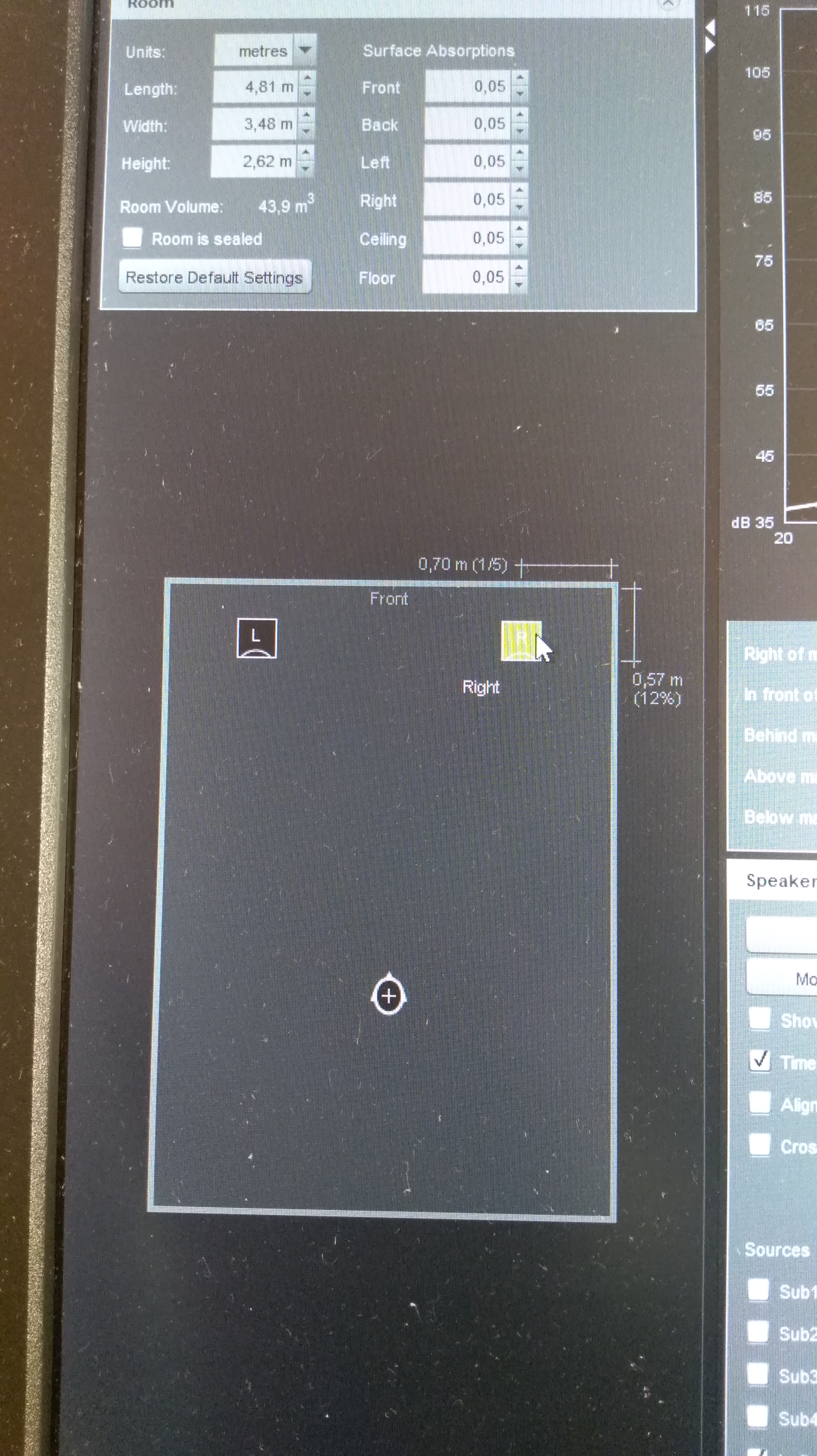

Irvine írta:
2020.02.11., kedd 15:57
Köszi az állóhullám táblázatot. Van esetleg hozzá táblázatod ami számolja? :smile53:
Behringer UMC22 külső usb-s hangkártya, egy ERTR3-mas már nem kapható kis elemmel táplált mikrofon előerősítő kittel és egy Panasonic Wm-61a mikrofon kapszulával mérek.
A hangkártya loopban megmérve használom hozzá a kalibrációs filet, a mikrofonhoz is használom a netem fellelhetőt.
Tudom, hogy egyedi kellene de tudtommal ez az egyik leglineárisabb átvitellel rendelkező kapszula amit sokan használnak.
Már megrendeltem egy gyári mérőmikrofont egy Superlux ECM-999-et. Össze fogom hasonlítani a kettőt és ha nem lesz túl nagy különbség akkor legalább tudom, hogy nem a sötétben tapogatózok.
Ha úgy alakul és lesz rá lehetőségem akkor lehet, hogy kalibráltatni is fogom az új mikrofont.
A mélyközép hangszóró közepe 90 cm magasan van a földtől.
A doboz eleje a hátfaltól 57 centire az oldalfaltól 70 centire van.
A mérő mikrofon a magas sugárzó vonalában .
A dobozoktól mérve hogy én vagyok a háromszög egyik csúcsa, úgy 280 centire van. Vagy a mögöttem lévő faltól kb 160 centire volt a mikrofon.
Próbálgattam a REW szimulációját és ahogy láttam most úgy gondolom, hogy itt ebben az esetben csak a megfelelő hallgatási hellyel lehet jó eredményt elérni. Ott is hasonló eredmény jön ki.
A beton falakhoz milyen elnyelési tényezőt kell beállítani?

A 40 és a 70 Hz közötti beszakadásom ellen mit tudok tenni? A hangsugárzót már tologattam nem segített a dolgon.
A szoba 4,8 méter hosszú 3,5 méter széles 2,6 méter magas panel szoba
Elektronikus szobakorrekció a megoldás (akusztikai kezelés kizárva a hullámhossz miatt). Bővebb infó Fapaci oldalán.
Sztereo: Bodor Audio PC - Asus Xonar STX II - AQ Wel IC - NAD M25 végfok - AQ Wel hsz kábel - Elac 249.3 front

Milyen hangsugárzó ez?
