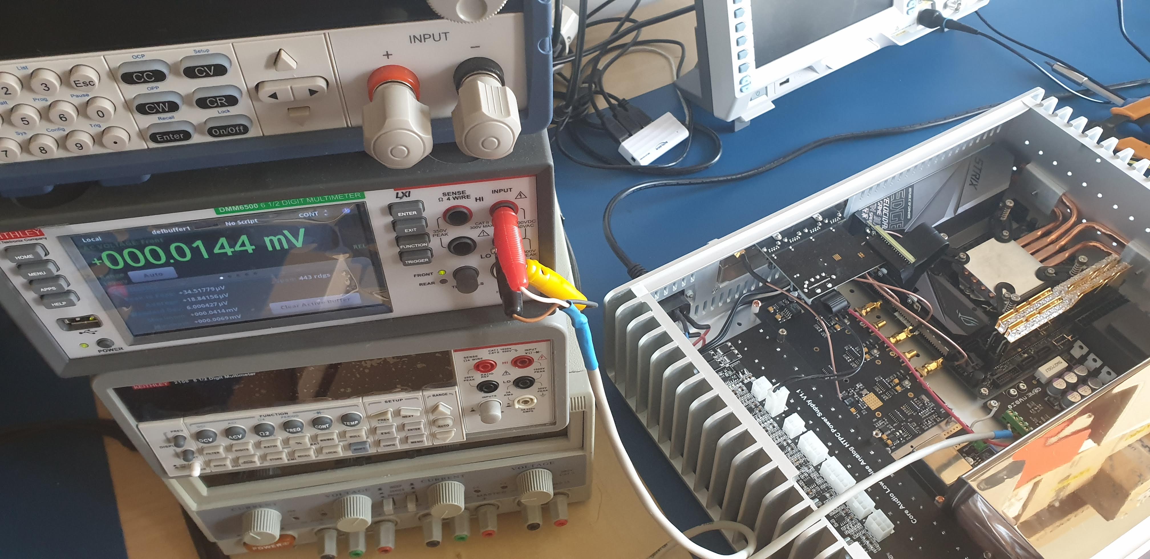

Ez igy van a muszert lehet a tapzsinorhoz kalibralni.Egy szoval sem mondtam hogy terheletlenul mertuk,csak azt hogy nem ment a Pc.Futott a komplett orajel manegment OCX ostul valamivel 1A alatt fogyasztot..istvan01 írta: ↑2020.01.28., kedd 11:04Értem is meg nem is. A tápzsinór és mérőkészülék nullázása ilyen érzékenységű mérésnél nem annyiból áll, hogy a rövidre zárt zsinór mért jelét eltolom valami DC-AC értékkel!!?? milyen AC amit így rá lehet rakni?menyus2 írta: ↑2020.01.28., kedd 10:40.istvan01 írta: ↑2020.01.28., kedd 10:13
Tápzaj 14,4uV RMS ...
Képet és banándugós mérőzsinórokat látva kérdezem, mi a mérési összeállításod zajpadlója, mivel és hogy kalibrálsz? Látom, árnyékolt a zsinór, de egy árnyékolás is csak csillapítja a környezeti hatást, nem tünteti el. Továbbá egy magasfrekin ketyegő PC-és áramkör zaja nem 100-200Hz környékén jellemző, akár analóg, akár kapcsi a táp, hanem az áramkör kapcsolási-működési és óraáramkör freki környékén.
Nem, nem piszkálódás a szándékom, érdekel a dolog.
Mint emlitettem hidegen hagynak a kulombozo rubidium cezium orak nem hajkuraszuk a hosszu tavu pontosagot,tapasztalatom szerint mas parameterek sokkal fontosabak..
Nyilvan a nullazva van a merozsinor zaja.Ez egy osszesitett RMS meres ha a freki elosztas szerinti zajra vagy kivancsi az is megvan valahol..A gep a meres alatt nem ment.A vegso design nal nagy gondot forditok a nagyfrekis arnyekolasra is..
Továbbá, egy terheletlen analóg tápzajt nem nagy művészet 14uV szintre lenyomni, amiben valamennyi padlózaj is lehet.
Hat hogy nem nagy muveszet,nekunk csak erre futotta a rendelkezesre allo legalacsonyabb zaju alkatresz bazisbol,es design bol..

Értem is meg nem is. A tápzsinór és mérőkészülék nullázása ilyen érzékenységű mérésnél nem annyiból áll, hogy a rövidre zárt zsinór mért jelét eltolom valami DC-AC értékkel!!?? milyen AC amit így rá lehet rakni?menyus2 írta: ↑2020.01.28., kedd 10:40.istvan01 írta: ↑2020.01.28., kedd 10:13Tápzaj 14,4uV RMS ...

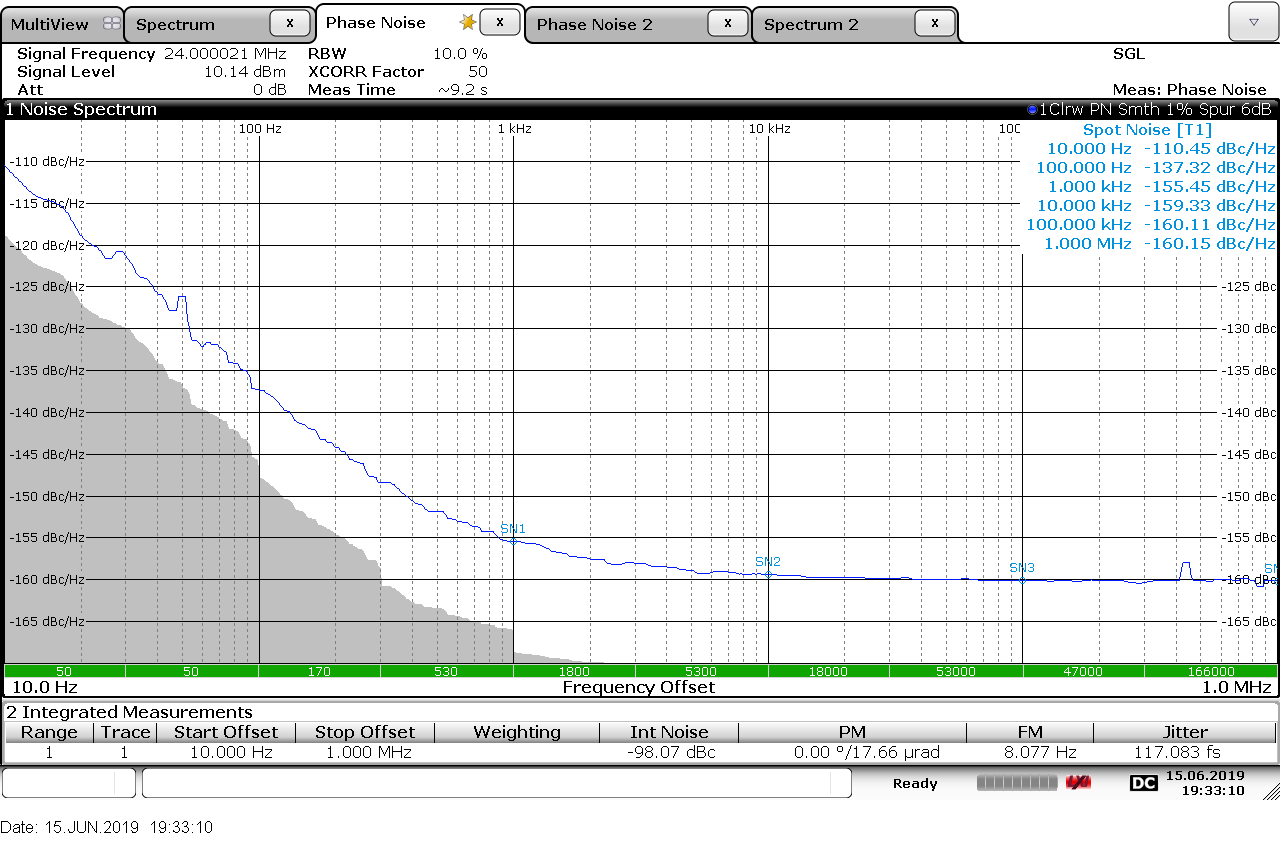

Az alacsony frekis fazis zaj javulasa nem csak a dinamika tartomanyban tettenerheto,szubjektive a szeparaltsag ,ter,folyekonysag es a digitalis csend ami azonnal feltunik.A tesztek objektivitasa miatt a keszulekeket altalaban az oda adjuk az erdeklodoknek sajat rendszerben valo meghalgatasra.

hogy jobban értsem, nekem a fentihez hianyzik valami, ez-az, pl.: a 10Hz-en hallhato 5dB különbseg milyen abszolut szinten ? mert gondolom nem a -170...-160 dB táján; forditva: -170..-160dB különbseg szinte eszrevehetetlen, milyen frekiken ? gondolom inkabb a magasabbakon erhetö ilyen el (mondjuk 1000Hz es felette)
es persze hanganyagban a 10Hz szerepe illetve visszaado eszközben a 10Hz megjelenese relevanciaja kérdéses - vagy a 10Hz-en nyert 5dB zajkülönbseg szerepe a magasabb, könnyebben atvitt/sugarzoval visszaadott ill. hanganyagban markansabban jelenlevö frekiken erzödik ? ...vagy a 10Hz egyszerüen csak ki van emelve, mert valahol mérni kell/érdemes, de gondolom valoszinü, ha 10Hz-en javult, akkor 11Hz-en, 15Hz-en (bizonyos környezeteben is, megoldastol, sokmindentöl függöen milyen szeles környezeteben es milyen mertekben) is javult, es az is hat ...es talan egyre inkabb (azaz lehet, hogy ami 10Hz-en 5dB-t javitott, ugyanaz a megoldas 32 Hz-en még mindig jelentett 3 dB zajviszony javulast es az hallhatobb hatasu)
Re: Pc alapú audio lejátszás
Ez igy van,de megvan az a lehetoseg is hogy a hurok allando programozasaval sulyozzuk a fazis gorbet a kivant frekvenciara ami szerintem fontosabb tenyezo.LIMAR írta: ↑2020.01.28., kedd 00:00Elméletileg.
Mivel a PLL kimenete egy feszültség vezérelt oszcillátor jele, amit egy hibafeszültség vezérel, ami a kimeneti és a bemeneti jelek összehasonlításából jön létre.
Ezt a folyamatot több "zajos" tényező befolyásolja. Vagyis a feszültségvezérelt oszcillátor kimenete sohasem azonos a bemenettel. A kimenet fázis zajt és jittert is tartalmaz a bemeneti oszcillátor jeléhez képest.
A zajforrások főként termikus zaj eredetűek, amik a hurokban lévő aluláteresztő szűrőben lévő ellenállás(ok)ból ered . De a tápzaj is rontja a helyzetet, ami a feszültségvezérelt oszcillátort táplálja.
Ezek a hibák kicsik, de nem elhanyagolhatóak.
A PLL lehet áldásos is, ha a bemeneti jel zajos. A hurokszűrő csillapításának beállításától függően "szebb" kimeneti jelet kapunk a bemenetnél. Egy majdnem tökéletes bemeneti jelnél viszont garantáltan rosszabb a PLL kimeneti jele.
Nembeszelve hogy egy 10Mhz es OCXO adja a referencia jelet es "'kolcsonzi' a jo alacsony frekis faziszaj erteket a TCXO- k nak...
A rezgo korben az osszes ellenalas es kondi egyedileg merve valogatva van nembeszelva a kristalyokrol az emlitett problemak kikuszobolese miatt..
A tapzaj meg 0.0144 mv rms 12v on merve..

Ez nem csak egy frekirol szol ez a meres a Core Audio master clock generatoranak egy kijaratarol keszult.asebestyen írta: ↑2020.01.27., hétf. 22:18Hová beépítve hozza ezt a borzalmasan hallható változást? Félre ne értsd, a technikai maximalizmust értékelem, az otthoni lejátszórendszerekbe való használatával kapcsolatban vannak kétségeim. Én ezeket brutál minőségű AD konverterekben sokkal inkább el tudnám képzelni, illetve komplett felvevő rendszerek központi órajeleként. Ott sokkal több létjogosultságát érzem. De meggyőzhető vagyok. :)
A harom orakapu mind mas frekvencian uzemel es egy PLL hurok fogja oket ossze.
Alapbol ez az egyseg szolgalja ki a Reference Spdif konverterunket es ez biztositja a szinkront a Pc es a Dac fele is.
A nagy valtozast ara ertettem mikor a Crystech orak helyett ez a panel lett bekotve az Spdif panelba,na ott seggre ult mindenki
A Karuna tulajok a megmondhatoi

Ami hosszú távon pontos, az rövid távon is, fordítva nem biztos.
A 0.02ppm azért nem szar, más kérdés, hogy hifiben semmi jelentősége, a kristály 0.1ppm is feleslegesen jó.
[/quote]
Hidd el mikor beneztunk 24Mhz en 100 Femto kornyekere 10Hz en merve, az borzalmassan hallhato valtozast hozott.Ilyen frekin ez nem sok cegnek jott ossze emberi aron...
[/quote]

Ami hosszú távon pontos, az rövid távon is, fordítva nem biztos.menyus2 írta: ↑2020.01.27., hétf. 21:02Nem a hosszutavu pontossagra gyurunkasebestyen írta: ↑2020.01.27., hétf. 20:38Cézium vagy rubidium izotóp alapú lesz? Vagy saját izotóp?![]()
Az emlitett technologiak Phase Noise szempontbol nem a legszerencsesebbek mukodesukbol kifolyolag...
A jo oreg Sc.cut kristaly dual kemenceben meg mindig nyero![]()

Nem a hosszutavu pontossagra gyurunkasebestyen írta: ↑2020.01.27., hétf. 20:38Cézium vagy rubidium izotóp alapú lesz? Vagy saját izotóp?wittao írta: ↑2020.01.27., hétf. 20:27Dolgozunk rajtaasebestyen írta: ↑2020.01.27., hétf. 20:25És mikor jönnek már az atomórás központi órajelek a hifibe végre?![]()
