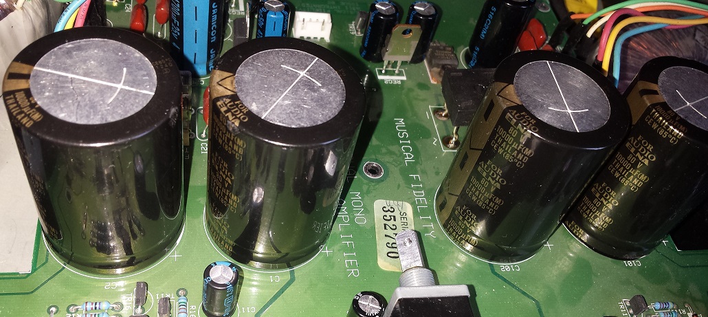

Re: Sztereó erősitők
Változott mert ami beraktam egy éve azok most mind selejt lett, kezdett a mély tartomány elgyengülni szép fokozatosan. Nem is értem miért, vagy sokat álltak a polcon vagy a hatatárértéken volt a feszültségük. Ezek már 80v-os remélem többet fognak bírni.
MaXiMusz MF3.2,Hb-Ag 200,Low end PC,SBx Titán HD,Neotech NEI-1002,
Furutech Alpha Cable,Fi-50,Fi-32 GTX-D System,AG power & Nano liquid.
- mgus
- Törzsvendég
- Hozzászólások: 1525
- Csatlakozott: 2010.02.18., csüt. 16:03
- Értékelés: 377
Közben megjöttek az új használt kondik, remekül passzolnak az új helyükön.
- Kondi csere.jpg (228.17 KiB) Megtekintve 3454 alkalommal
