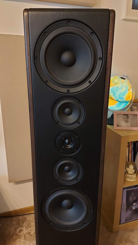

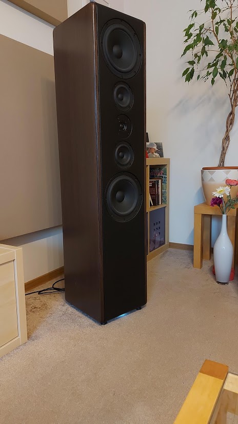

Eladó egy AS Active Tower névre keresztelt aktív hangfal páros.
Saját építés, a fórumon sokan ismeritek a munkáimat, de azért írok róla pár sort, plusz alul van egy Youtube videó is róla, amin többet lehet látni.
A hangsugárzó teljesen analóg, semmi digitális nincs benne, tehát akár egy végig analóg rendszerrel is gyönyörűen együttműködik, de bármi ráköthető, akár DAC is, de csak analóg szimmetrikus bemenete van.
A hangsugárzó belső hasznos térfogata, 60 liter, zárt konstrukció. Dupla 22 cm-es mélysugárzók, dupla 12 cm-es középsugárzók, és szimpla 25 mm-es dóm magassugárzó, D'appolito rendszerben elhelyezve. A hangszórók SB acoustic termékek. A doboz MDF ből van legyártva, körbe textilbőr borítással, és a két oldalán 18 as pácolt, lakkozott rétegelt lemez díszborítással. A komplett aktív elektronika a doboz aljában hátul kapott helyet. Tartalmaz egy előfokot szimmetrikus bemenettel, egy aktív kisjelű keresztváltót minőségi alkatrészekkel, 24 dB/oktáv meredekségű LR váltásal, és 4 csatornányi LM3886 végfokot, amiből kettő hajt két mélysugárzót, 1 hajt két középsugárzót, és 1 hajt 1 magassugárzót.
Tartalmaz egy egyszerű szobakorrekciós lehetőséget is, utanként bele lehet nyúlni a hangképbe, ha szükséges.
A hangfal elég nagy teljesítményű, és a nagy felületek és a duplikált driverek miatt piszok nagyot is szól, persze emellett a szokásos lineáris, kiegyensúlyozott hangú minden fajta stílusra alkalmas igazi allrounder dobozok. 20-50 nm közé ajánlanám. A alján 4 db menetesen állítható talp van, valamint a power led alul ad egy enyhe hangulatfényt a dobozok alatt. Igényes cucc jó hanggal. Zuglóban, normális körülmények között meghallgatható és megvásárolható. Ára FIX 500 ezer FT. Semmi más nem kell hozzá csak egy állítható kimeneti hangerejű eszköz és ott a komplett komoly rendszered.
Súlya komoly, nem mértem. Méretei: 140 cm magas, 30 cm széles és 35 cm mély.
