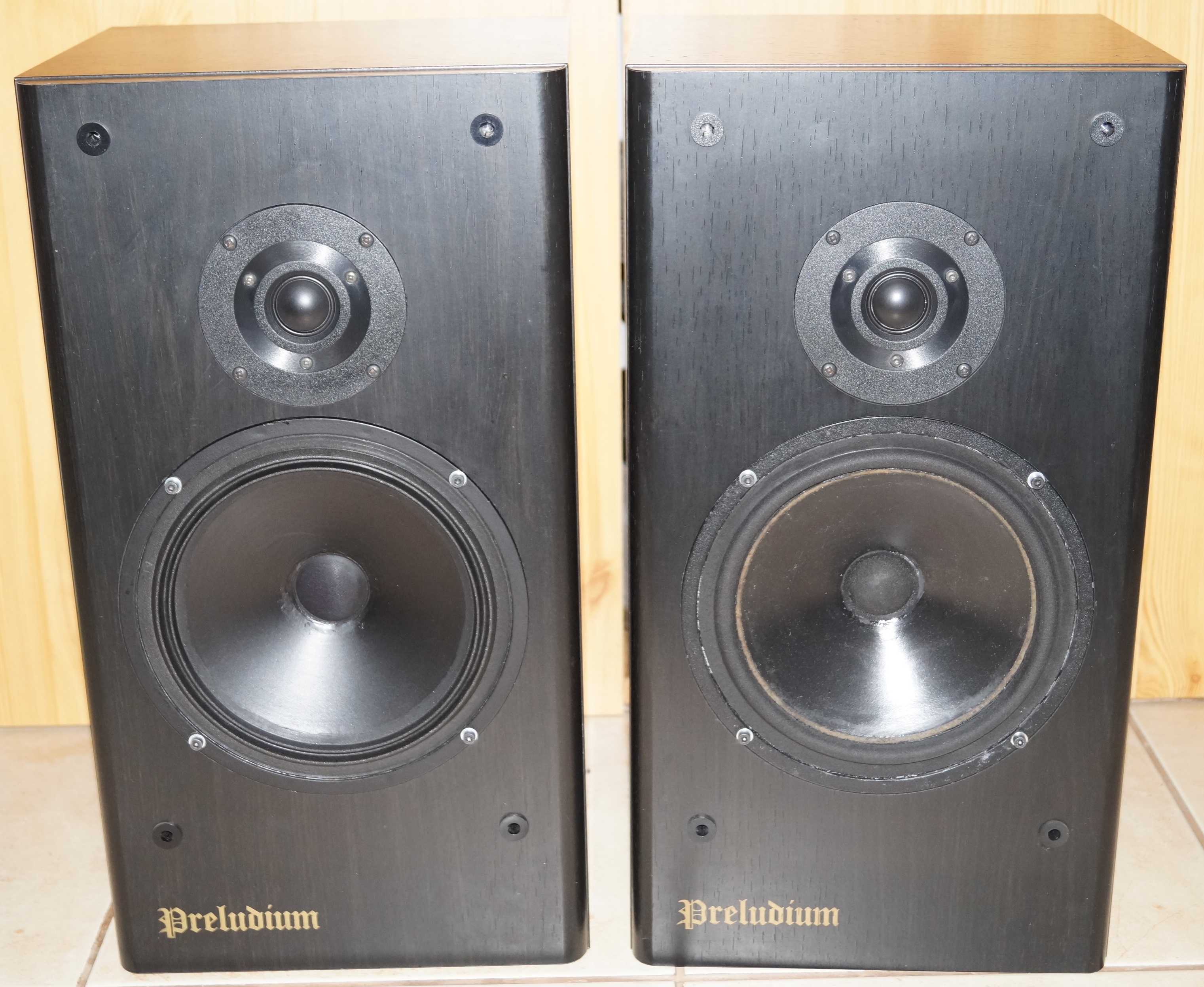

Köszönöm az észrevételeket, a témát zárom.

Ahogy a fotókon látszik a két membrán sem ugyanolyan. A hullámos paramű cseréltnek tűnik (annak ellenére hogy kb 3 helyen be van törve), a másik még eredeti. A porvédővel ugyanez a helyzet. Egy normális felújítás kellene mindkettőre, membráncserével is, bár azt nem tudom mennyire lenne rentábilis egy ilyen doboznál.
A "hangja hibátlan" csak annyit tesz, hogy kis hangerőn nem hallod a torzításcsúcsokat a frekvenciamenetben, a névleges teljesítmény 60%-ánál meg lehet hogy már beszakadna a membrán. Szóval ezt csak méréssel lehetne megmondani, ott viszont szépen látszanak az ilyen fajta problémák. Ragasztás előtt a kosárról/membránról azért a régi ragacsot illett volna tisztességesen eltávolítani. Ne haragudjon senki, de nekem mindkét hsz. peremezése elég igénytelen tömegmunkának tünik, kár értük.

megabor írta:
2018.11.18., vas. 21:49
Nem tudom már melyik-melyik volt. De a hangja hibátlan.
Akit zavar a különbség az ismét újraperemeztetheti, ennek az árát (kb. 5 ezer Ft) elengedem.
Tehát 38 ezerért vihető.
Kár volt így felraknod ide.
Szerintem mindkettőt újra kellene peremezni,aztán megpróbálni megint az eladást.

A nagyítást tüzetesebben megnézve úgy tűnik, hogy a nem hullámos perem is textil.
Sajnos más is látszik.
A hullámos peremű membránja legalább két helyen meg van törve és a másiknak is nehéz élete lehetett.
A ragasztások pedig: mind a széleknél, mind a porvédőknél; nos, keresem a szavakat... gondolkodik.gif

BLX írta:
2018.11.18., vas. 21:25
Gondolom a Bese féle az "textil" membrán széllel készült? (Ha jól tudom Bese dolgozik "textillel", Pázmándi pedig ezt a verziót nem preferálja.)
Amelyiken hab membránszél van ott miért van hézag a membrán széle és a fekete bevonat között?
Pázmándi is javít vászonszéllel és akkor ebből a Vifából ismét egy jó hangszóró lesz.
Az nem hézag, hanem az eredeti habszél kívülről van ráragasztva a membránra. A régi ragasztó helyét látod hézagnak.
Remélem, nem gond, hogy beleszóltam. :)

megabor írta:
2018.11.18., vas. 20:50
Akkor még egyszer leírom röviden:
Besénél volt Pesten mind a kettő, az egyiket megcsinálta, de beázott a műhelye és megkért, hogy vigyem el, nem tud vele foglalkozni. A másikat elküldtem Pázmándinak Mezőkövesdre, meg is csinálta. Csak utólag derült ki, hogy nem egyforma a két perem.
Egyébként te hallasz bármilyen különbséget vagy "kibillent" hangképet a két doboz között?

megabor írta:
2018.11.18., vas. 18:46
A mélyközepek két különböző szervizben lettek peremezve.

Tudnal a melyközepekrol kicsit jobb kepet feltenni?

Eladó egy Preludium B31 hangfalpár. Szép állapotú, gyönyörű hangú darabok. Minden hangsugárzójuk eredeti. Belső kábel Van den Hul M.C.- F.T.12-re cserélve, mélyközép szakember által újraperemezve, csatlakozók aranyozott banándugósra cserélve, belső csillapító anyag is cserélve. Az alján csavarnyomok találhatók és az egyik előlap hálóján van egy fél centis szakadás. Egyik sem látszik a valóságban.
