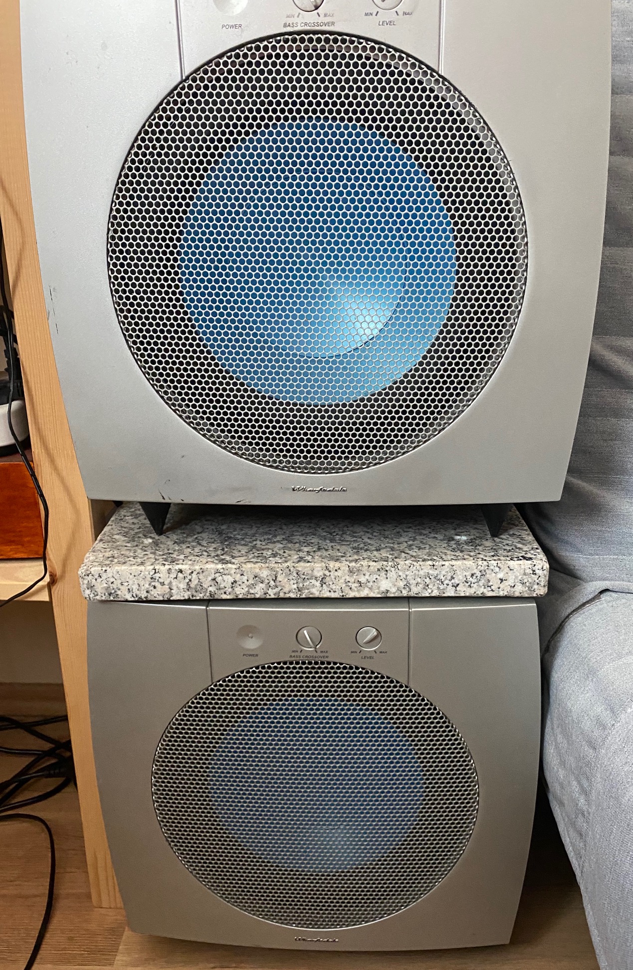

Rosszul fogalmaztam. A doboztérfogat, doboz anyag vastagság, reflexcső, erősítő modul, trafó, hangszóró kosár és mágnes ugyan az, erre gondoltam konstrukció alatt, nem az elrendezésre.

"Ugyan az a konstrukció mint a power cube 10-es"
A powercube-ban alul van a hangszóró.

Ezeket még anno én vettem ~10-12 éve, valószínűleg tőlem vásárolta az eladó (én vágattam hozzá a gránit lapokat). Ugyan az a konstrukció mint a power cube 10-es, csak 2 fokkal gyengébb összeszerelési minőséggel és más membránnal. Kaptak merevítést, nagyon masszív a doboz, az olcsó subos "lobogás" megszűnt. 35Hz alatt gyárilag borzasztó portzajos volt, kapott 3cm-el hosszabb, mindkét végén lekerekített 75mm-es reficsövet, így a portzaj megszűnt, továbbá valóban tudja a gyárilag specifikált 28Hz-et. Az erősítő panelen és az előlapon valamint a kezelő szerveknél kifújt a láda. Ki lett szigetelve a doboz és az erősítő modul is, továbbá kapott 2 réteg vatelint. Az erősítőkben a gyári 4,5mF pufferek 10mF-ra lettek cserélve. A hangszórók elég böszmék, az a kék polipropilén membrán ebben a konstrukcióban el lett találva, nagyon merev, könnyű. A 70/100W-os végfok modul én úgy gondolom nem is hajtja ki őket. Gondolkoztam a végfok IC duplázásán, de abba már nem vágtam bele.
Egyébként tényleg impresszív, nem túlzott az eladó azzal hogy összenyom. A 4 darab egy 25m2 szobában 30-40Hz-es tartományban akkorát nyom, hogy nem látsz az orrodon túl. Ezek erre lettek kitalálva, plusz a modifikálás is ebbe az irányba történt. Egy ~100-120m2 teremben volt alkalmam kipróbálni, 2 darab 15 colos PA mélyládát sub tartományban 50Hz-en aktívan váltva ki tudott pótolni. Mikor a PA elfogyott, a kis Zaldekek akkor kezdtek el nyomni.
Elég alul értékelt subok a piacon, ennek oka az egykori nagyon alacsony vétel ár és valószínűleg a gyártó is bekorlátozta a rendszert, vagy véletlenül egy jó potenciállal rendelkező dobozt csináltak. Minimális ráfordítással ha az említett, technikailag bagatel de a hangzást drasztikusan lerontó hibákat orvosolják, komoly vetélytársa lehetett volna a power cube 10-esnek. Sőt, maximum a design miatt vásárolták volna a PC sorozatot.
