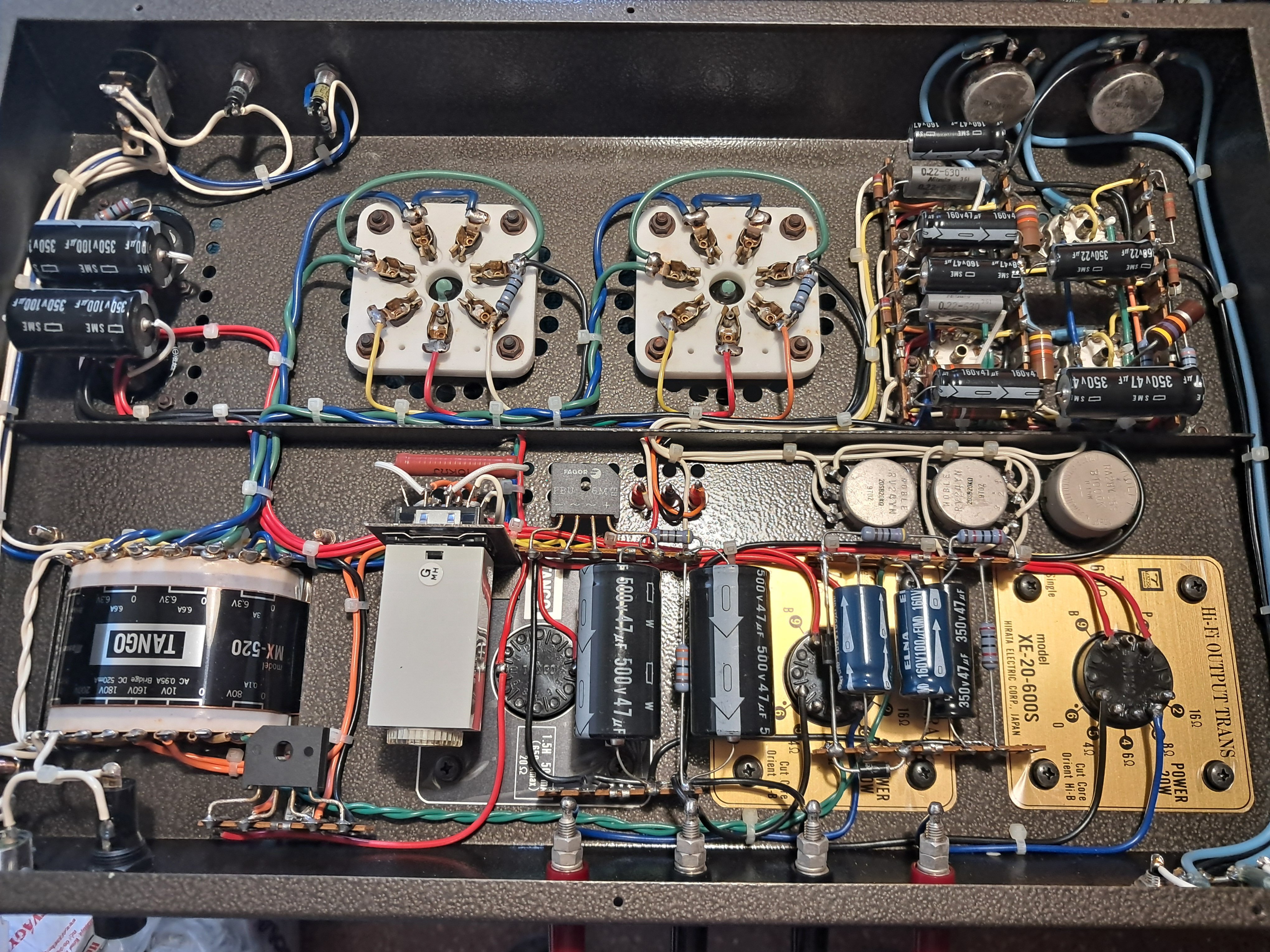

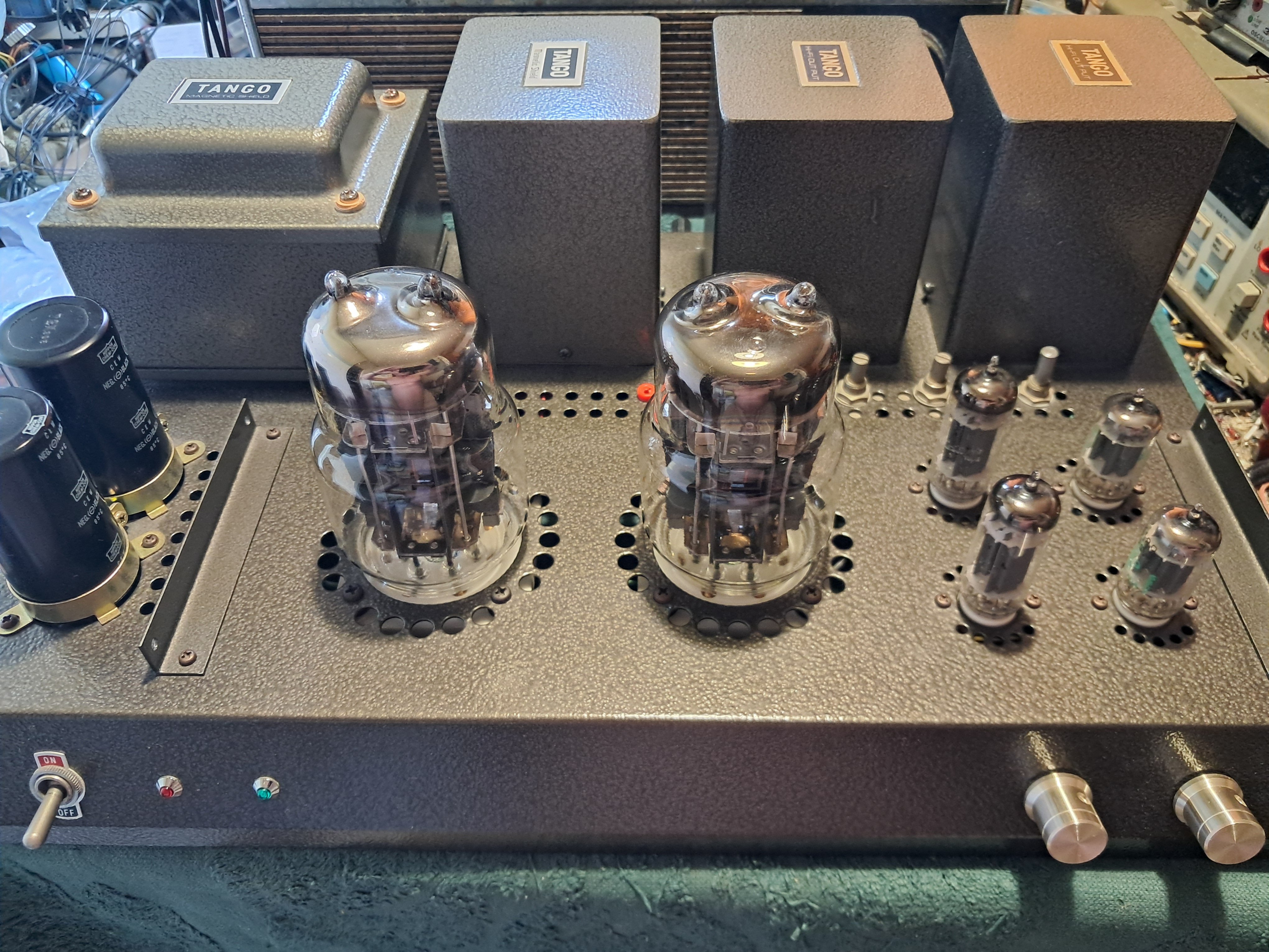

Nekem is van egy ugyanilyen csovesem, nemi elfogultsaggal nyilvan, de mondanek rola par szot.
Eloszor is a benne levo masodik generacios XE sorozatu Tango trafok erteke kb megegyezik a feltuntetett vetelarral. A mai napig a legjobb Tango trafok ezek. Minosegi alkatreszeket tartalmaz a kit, Nippon, Elna elkok, Shinkoh es Riken ellenallasok stb
Az erosito kapcsolasa lenyegeben megegyezik az Ongaku kapcsolasaval, mas csovekkel. Eleje SRPP, a masodik fokozatban a trioda egyik fele erosit, a masik fele katodkoveto, 1 db csatolo van benne csak.
Tenyleg jo kis csoves ez, en azt gondolom, hogy a hangja boven tulmutat az aran...

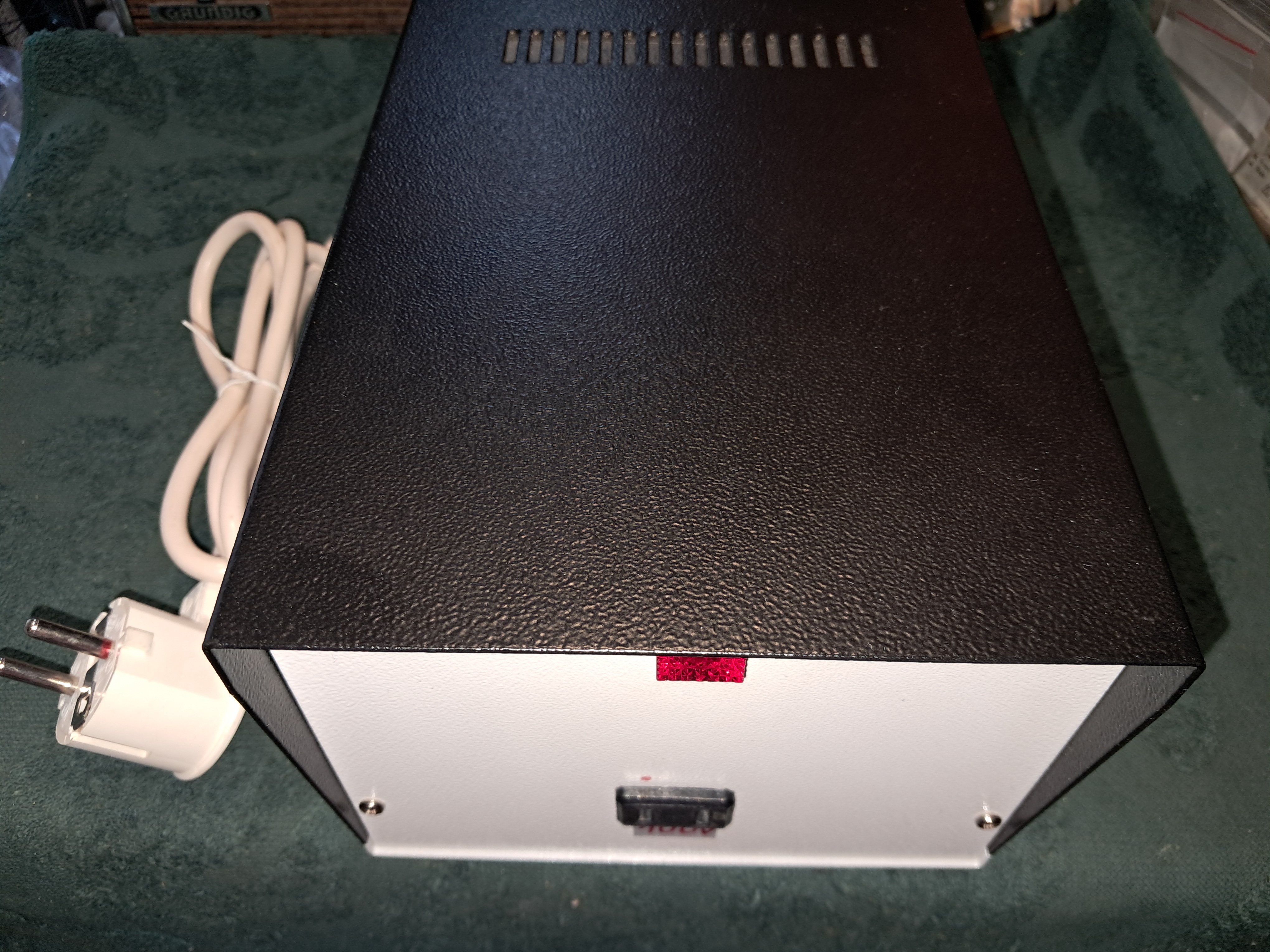

Rövid információ az "autotransformer" használatával kapcsolatban, mivel elég nagy tapasztalatom van az alkalmazásukkal kapcsolatban.
Sokan csak azt látják, hogy van eggyel több alkatrész a hálózati betáplálás felől, de ez nem ilyen egyszerű...van előnye is. Mivel ezek alapvetően 50-60Hz-re vannak elkészítve, egyfajta zavarszűrést is végeznek, mivel a különböző digi berendezések által keltett jeleket nem annyira viszik át
Tehát egyfajta balansszal számolhatunk, amit veszíthetünk a réven, azt behozzuk a vámon.

Teszek fel fotót a Yamaha 240v/100v autotranszformátorról, amit én szereltem bele a dobozába

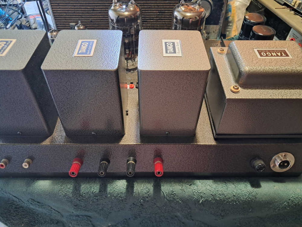

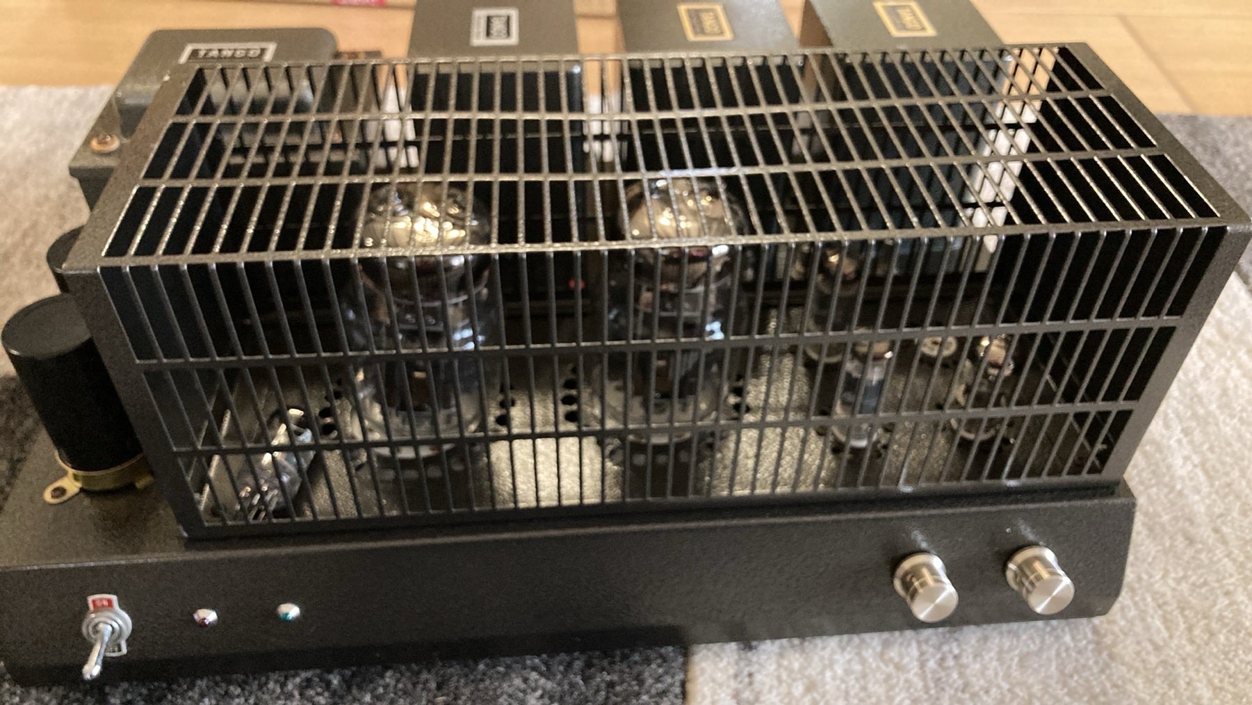

Ezt az erősítőt barátom megbízásából teszem fel eladásra, személyesen Ő vásárolta meg Japánból. Állapota szépnek mondható, az alkatrészek eredetiek benne.
A Sanei cég gyártmánya, ami kittben is kapható, minőségi Tango transzformátorokat, Nippon Chemi Con kondenzátorokat és Riken ellenállásokat tartalmaz.

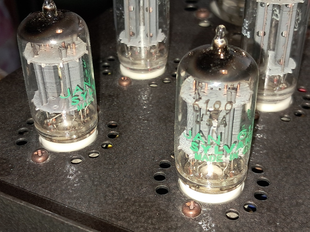

Elektroncsövek: 6C33C x 2, GE 12BH7 x 2, Sylvania 6189 x 2
A 6189-es csövekkel én terveztem újra a bemeneti fokozatot, egy nagyságrenddel csökkentve az 1W-nál mért gyári THD értékét.
Információ: https://audiodiyers.hu/viewtopic.php?f= ... 6&start=50
Bemérési információk:
- THD, 1kHz/1W/8R: 0,2%
- THD, 1kHz/7,5W/8R: 1%
- THD: 1kHz/15W/8R: 3%
- Frekvencia átvitel, 1W/8R: 8Hz - 100kHz (-1dB/-3dB)
- Teljesítmény frekvenciamenet, 7,5W/8R: 20Hz - 60kHz (-1dB/-3dB)

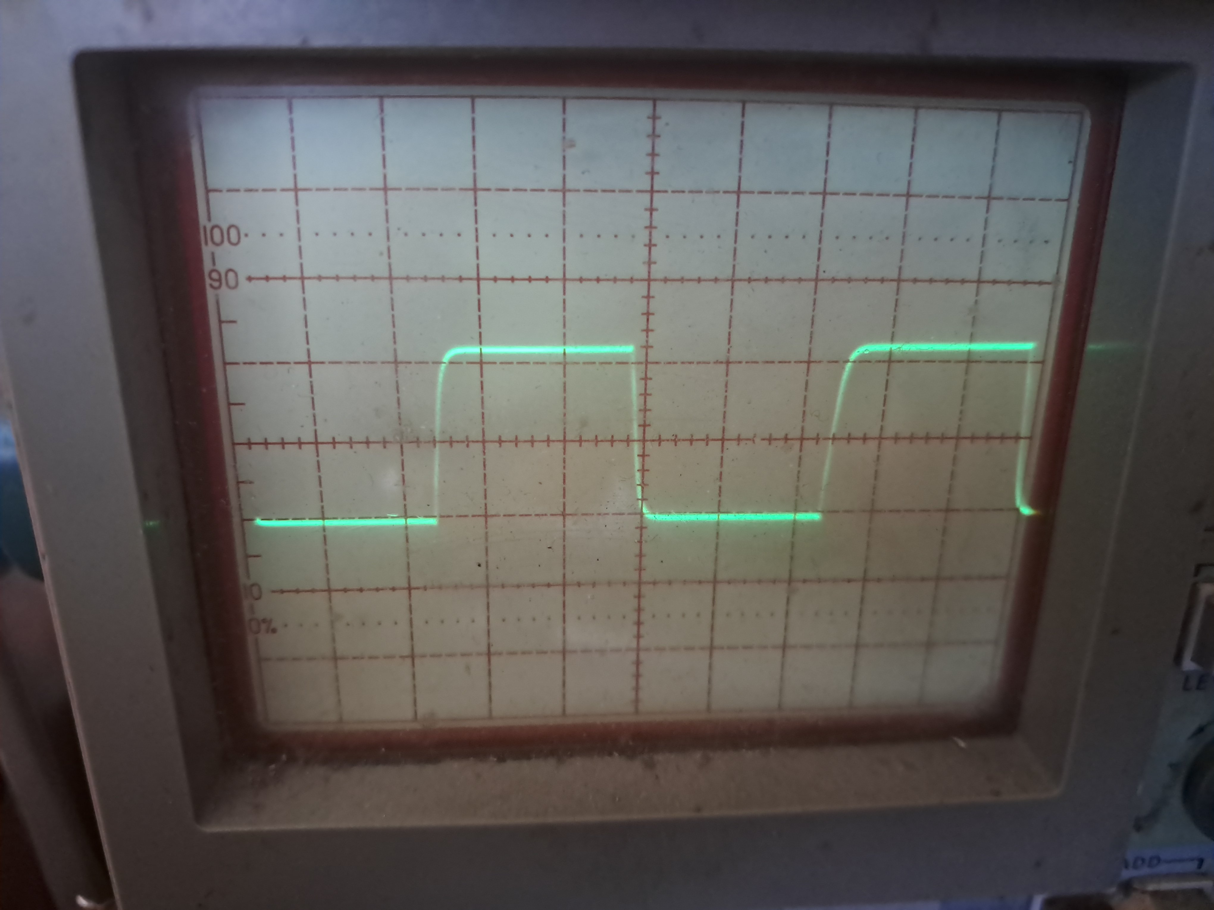

- Négyszögátvitel oszcilloszkóp fotó, 10kHz/2v/div.
Mivel Japán belpiacos termékről van szó, hozzá tartozékként adunk egy Yamaha kb. 600VA-es, 240v/100v-os autotranszformátor.
Helyileg Vértesszőlősön található és meghallgatható.
Írányára: 799.000ft (beszámítani semmit sem szeretnék)
Kérdéseket, ajánlatokat PÜ-ben kérnék.
