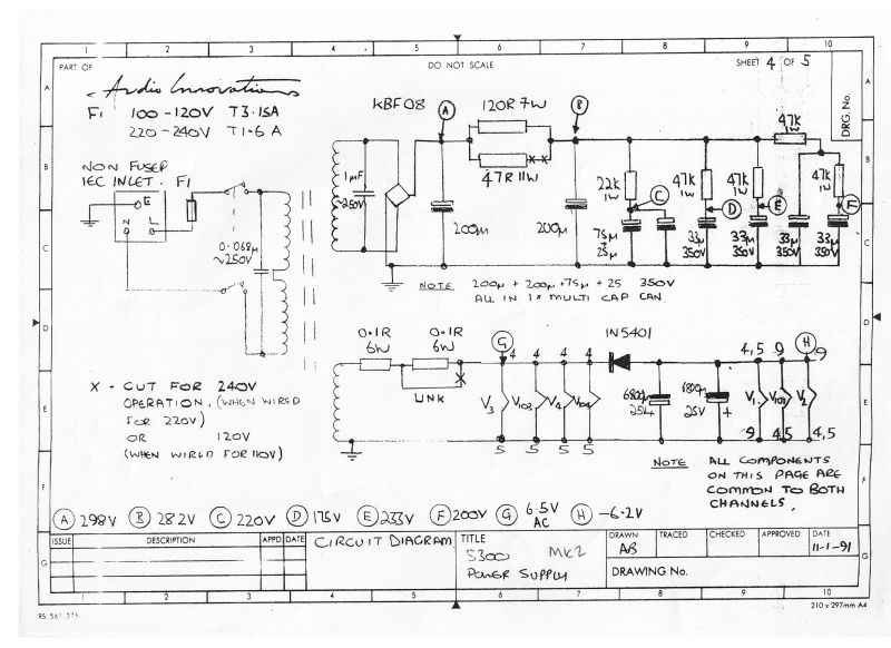

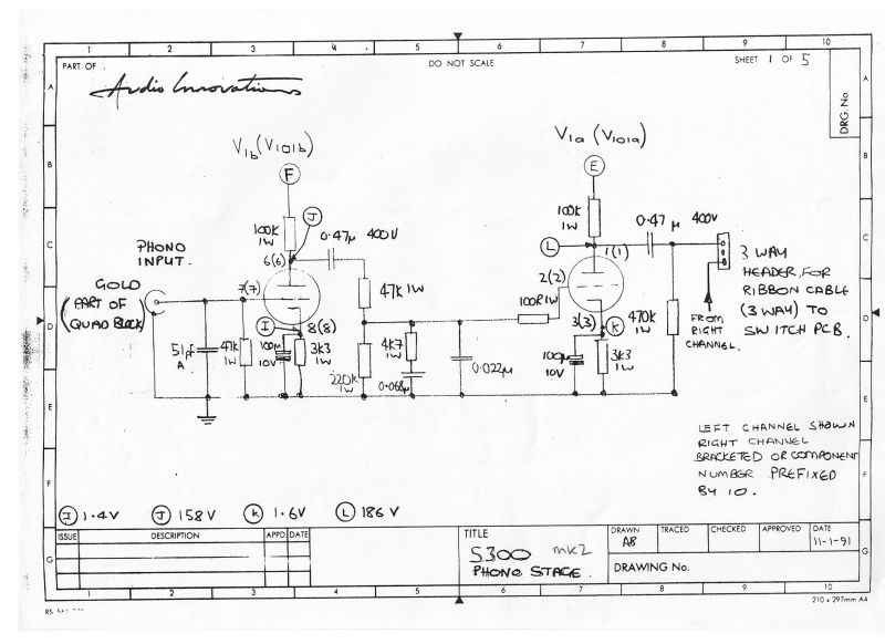

Üdv!!!Szeretném hozzáértők segítségét kérni.
A kér(d)és átkerült a helyére.

szia, csatoltan találod a komplett kapcsolási dokumentációt, ebből asszem, mindent tudni fog a szakid. nagy kalappal leborulok.gif
300Mk2 psu.jpg (67.66 KiB) Megtekintve 1865 alkalommal
300Mk2 phono.jpg (54.45 KiB) Megtekintve 1865 alkalommal

Audio innovations 300mk2
Hozzászólás Szerző: Kiss jancsi »
Üdv!!!Szeretném hozzáértők segítségét kérni.Van egy Audio Innovations 300mk2-es erősítőm és elküldtem tekercseltetni a kimenő trafót,de azt mondták,annyira elégett hogy nem tudják újratekercselni,mert nem tudják hány voltos volt a tekercs.Állítólag valami hajszál vékony dróttal van tekerve,de én ebben nem vagyok képbe.Most ott tartok,hogy tekercs hiányában nem tudja a szerelő összerakni,mert nem tudja hány voltos a tekercs és így azt mondják nem tudják újra tekercselni.Nem tudom érdemes e lecserélni valami Kínában gyártott tekercsre,mert nagyon jó hangja volt és gondolom a kimenő tekercsnek is van ebben szerepe,viszont szerintem ha más nem Kínából tudnék hozzá valami tekercset rendelni ha tudom milyen való bele de nyilván olyant ami nem megy a hang rovására!Aki képben van vele kérem segítsen,hogy mi tévő legyek és hogy tudnám orvosolni a problémát!?Vagy ha valaki tud pontos infót a tekercsről az is segítség lenne!!!Előre is köszönöm aki segít!!!!
