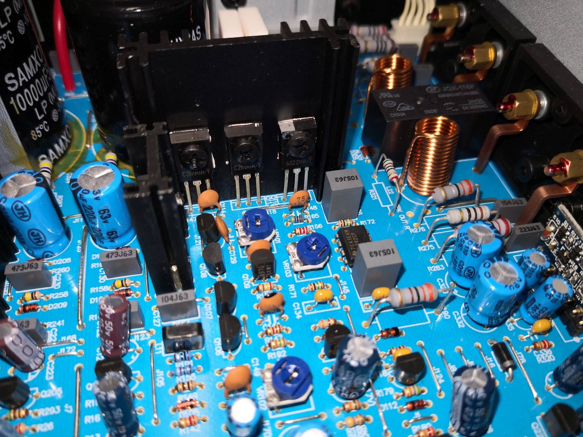

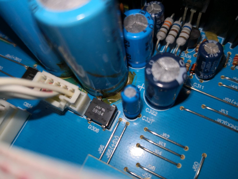

Itt egy alapos vizsgálat kellene! Van ott még sok rossz kondenzátor! Természetesen ez lehetett egy sima bekapcsoláskor is.Tibor4e írta: ↑2023.08.25., pén. 11:21Köszönöm! Csatolok pár képet.béres-jános írta: ↑2023.08.24., csüt. 21:54A végfokokok elvileg nem mehettek tönkre még ha rossz hangsugárzót is kötöttek rá. Akkor be sem kapcsolna mert le tilt a védelem ha megfelelően működik . Ott inkább tápegység füstölt,azon belül is valamelyik kínai csoda kondenzátor.
A betáp biztosíték érintetlen (kép +mérve). Az előerősítőnél(?) a két nagy kondi közül az egyik púpos, nincs kinyílva de megindult...(nem alatta a barna trutyira gondolok, gondolom az normális(?)).
Itt a két tranzisztor úgy tűnik nem zárlatos, mérhetők a bázis-emitter/kollektor 'diódák'.
Valószínű akkor tényleg 'csak' a kondenzátor? Sima bekapcsolásra, hangfalak nélkül ez életszerű? Illetve sérülhetett itt még valami más? (A két egyenirányító pl). Nagyon köszönöm!

Re: Erősítők javítása
