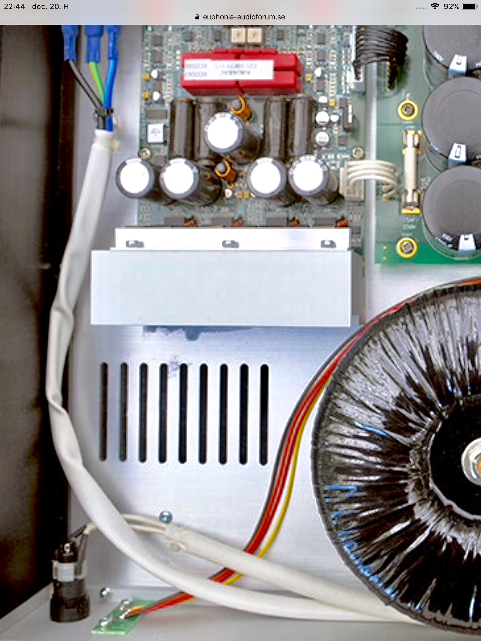

Interneten fellelt fotók alapján valami ilyesmi lehet a Te készüléked ben is.
A kapcsolót kiszerelve a készülékből, valószínűleg található rajta valami jelzés, ami a gyártó ra utalhat. A kapcsolót bizonyára a dísz előlap mögötti szerelő előlapon rögzítették.

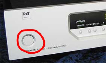

Tehát akkor a hálózati főkapcsoló a problémás. Ez akkor csak valami mechanikai gond lehet a kapcsolót illetően. Mindenképpen cserére szorul. Viszont ezek szerint az erősítődnek az ég adta világon semmi baja. A hálózati kapcsoló cseréjével a probléma megoldódik. Általában ez nem egy speciális darab, ha csak a gyártó anno nem rendelt saját készülékeihez egyedi modifikált darabot. Léteznek ugyan készülékgyártók, akik ezt simán megteszik, amennyiben a gyártmány példányszáma elég nagy ahhoz ezt megengedi.
Vagy Általad, vagy valami szakember által megbontva a készüléket, kellene készíteni egy fényképet a szóbanforgó kapcsolóról. Így talán be lehetne azonosítani, hogy kb. miről is lehetne szó. Így aztán a neten keresgélve elképzelhető, hogy lehetne találni azzal megegyező alkatrészt. Az is elképzelhető, hogy hazai alkatrész forgalmazónál beszerezhető lenne a típus.
Ez persze csak egy ötlet, hogy valamilyen irányban el lehessen indulni.
Re: Erősítők javítása
Ez normál esetben ki-bekapcsoló gombként működik.
Kikapcsolt állapotban nem világít semmi.
Bekapcsolt állapotban a "power" felirat alatt világít a zöld led a kis gomb felett.
Szóval most a nagy fehér gombot ki kell támasztanom valamivel, hogy a készülék standby módban legyen.
De ha ez megvan, rendben működik. Innen a kis "power" gombbal tudom ténylegesen bekapcsolni, vagy a távirányítóval, így minden működik.

A Lingdorf SDAI 2175 készüléken, az üzemmód jelző LED alatti mikrokapcsoló az amivel problémád van? A hálózati kapcsoló ezek szerint hibátlan és a készülék feszültség alatt van. A nyomógomb feletti LED ( POWER felirat alatti ) folyamatosan világít. Ha mindezek ellenére, megnyomva a gombot, nem tudod a készüléket bekapcsolni és csak akkor bekapcsolható, ha a gombot folyamatosan nyomva tartod, akkor nem a gombbal van a probléma, hanem a készülék ki-be kapcsoló áramkörével. Ha a bekapcsológomb hibásodott volna meg, akkor hiába nyomnád, a készülék arra sem reagálna. Ez a ki-be kapcsoló áramkör egy két állapotú modul, ami ha a főkapcsolót benyomod egy készenléti állapotba billen. Ebből a “standby” állapotból kell a POWER LED alatti mikrokapcsoló gombbal “átbillenteni” az áramkört a másik állapotába, ami aztán bekapcsolja a készüléket. A mikrokapcsoló cseréje sajnos valószínűleg nem oldaná meg a problémádat. Az általad leírtakból úgy tűnik, hogy magával, ezzel az áramkörrel van a gond.
Egy "D" osztályú TACT SDAI 2175-el lenne gondom: a bekapcsoló gomb (mikrokapcsoló) ki-be helyett egy ideje már csak úgy működik, ha folyamatosan nyomva van tartva. (pl. kitámasztva, vagy ott állok és nyomom
Az erősítő 10 éve van nálam, ezt leszámítva hibátlanul teszi a dolgát, hajtja a dínókat, de ha már a gomb orvosolva lenne, koránál fogva valószínűleg egy alapos átnézés sem ártana neki.
Tudtok esetleg ajánlani valakit, aki ezzel foglalkozik?

Attól hogy nem púpos még lehet rossz! Ki kell mérni. Bár ha jól látom a képen van ott barna trutyi is az elektrolit szivárgásra utal.
