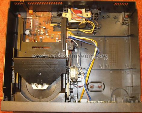

busman20 írta:
2019.02.03., vas. 15:59
Köszönöm a választ. Engem nagyon zavar az a hang. A képen látható mechanika vajon jó lenne bele? Egy philips ak 601-es,potom pénzért be tudnám szerezni.....
Nincs mit.Elvileg ezekben tudtommal Philips CDM 4/19 mechanika van, tehát kompatibilisnek kellene lennie.
busman20
Hozzászólások: 188
Csatlakozott: 2009.07.15., szer. 12:52
Értékelés: 6
Re: Cd/Sacd Javítás
Hozzászólás Szerző: busman20 »
